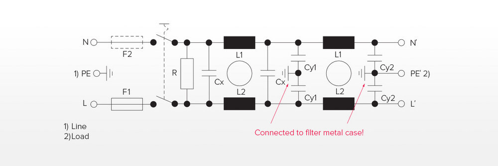

Napelemes interferencia
Sziasztok, rendeltem egy zavarszűrőt nemrég az inverter napelemes bemenetére, de január közepére jelezték vissza. Azt szeretném kérdezni hogy nem tudtok-e valamilyen "gyorsabban megérkező" forrást, illetve nem tudok-e ilyen szűrőt én is építeni? ( Legalább addig amíg megérkezik) De nem találtam kapcsolási rajzot, illetve nem tudom milyen kondenzátort(tudom a kondenzátor feszültsége magasabb legyen mint az inverter 500v maximuma) használjak..

Ha már barkács.
Kiszuperált PC tápból kiveszed a legnagyobb toroid magot (szekunder, többféle huzallal van teletekerve). Letekered, leszigeteled, majd a napelem áramára méretezett huzallal beletekersz legalább 2 sort. Sorok között nem árt szigetelni. Elé is, utána is teszel 1-1 kondit, a napelem feszültségének legalább kétszeres feszültségtűréssel. Bejövő oldalra tehetsz a pólusoktól a test felé legalább 2 kV-os vagy nagyobb, 1-2 nF-os kerámia kondit. Ilyen értékeket legkönnyebben képcsöves TV-k vagy monitorok nagyfeszültségű részéből bányászhatsz ki.
A példarajz már nagyon jó, ilyen van pl. a visszatáplálós inverterek kimeneti oldalán. Számodra ennek a fele is elegendő.

(#) Kastler válasza erbe hozzászólására (») Szept 18, 2025 /
Hello, szerinted ez jó lehet y, ez pedig x kondenzátornak?

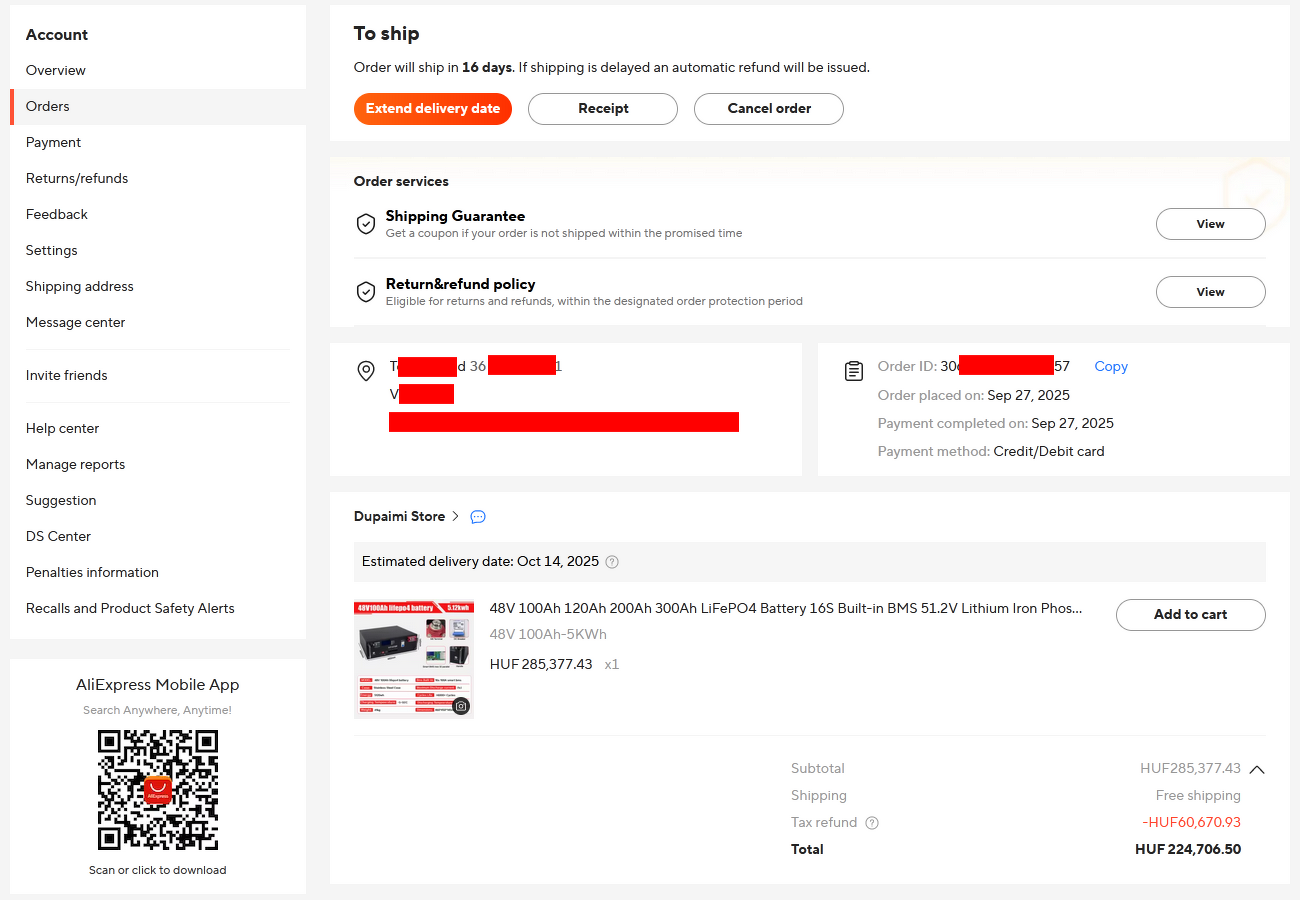

Van itt még három versenyző, bár itt ugye kérdéses, hogy valóban megvan e a "ráírt" kapacitás.
Az ingyenes szállítás EU raktárból viszont elég sokat nyom a latba, meg az ára is, ha valós a kapacitása.
Dupaimi...
Lidpm...
Aninerel...
Természetesen a semmitmondó kínai nevek fokozott óvatosságra intenek, és maximum csak bátrabbaknak ajánlott kategória. Egyébként elképzelhető, hogy egy gyártó terméke, csak épp különböző forgalmazókon keresztül.
Még az is lehet, bepróbálkozom eggyel, főleg mivel elég jó mostanában a $ árfolyam.
(#) kapcsrajz válasza Régi motoros hozzászólására (») Szept 22, 2025 /
Igen, ezek már tényleg elég jó árak. Azt nagyon jó lenne tudni,hogy milyen cellák vannak benne.
Erről vannak is képek a belsejéről, elég szépen van kivitelezve is. Bővebben: Link

Hát hülye vagyok én? Aliexpressről vettem akkut
Nos mégis csak elcsábultam, az előzőleg mutatott darabokból választottam egyet.
Azt mondják, aki mer, az nyer. Bár esetemben ez nem garancia semmire, főleg, hogy médincsájná.
Na meg való igaz, hogy a béka segge alatt lévő $ árfolyam is besegített kicsit.
De az igazi meglepetés csak akkor jött, mikor fizettem, mert levontak még valami áfát az árból.
Hogy mire fel ez a hatvanezer mínusz, egyenlőre nem tudom, az eladó azt mondta, a feltüntetett ár mindent tartalmaz. Na majd meglátjuk, lehet a fekete leves csak ezután jön.
Majd beszámolok a fejleményekről.
Ui.: Ha nincs plombázva, lesz szétszerelős videó, aztán meglátjuk mi leledzik belül.

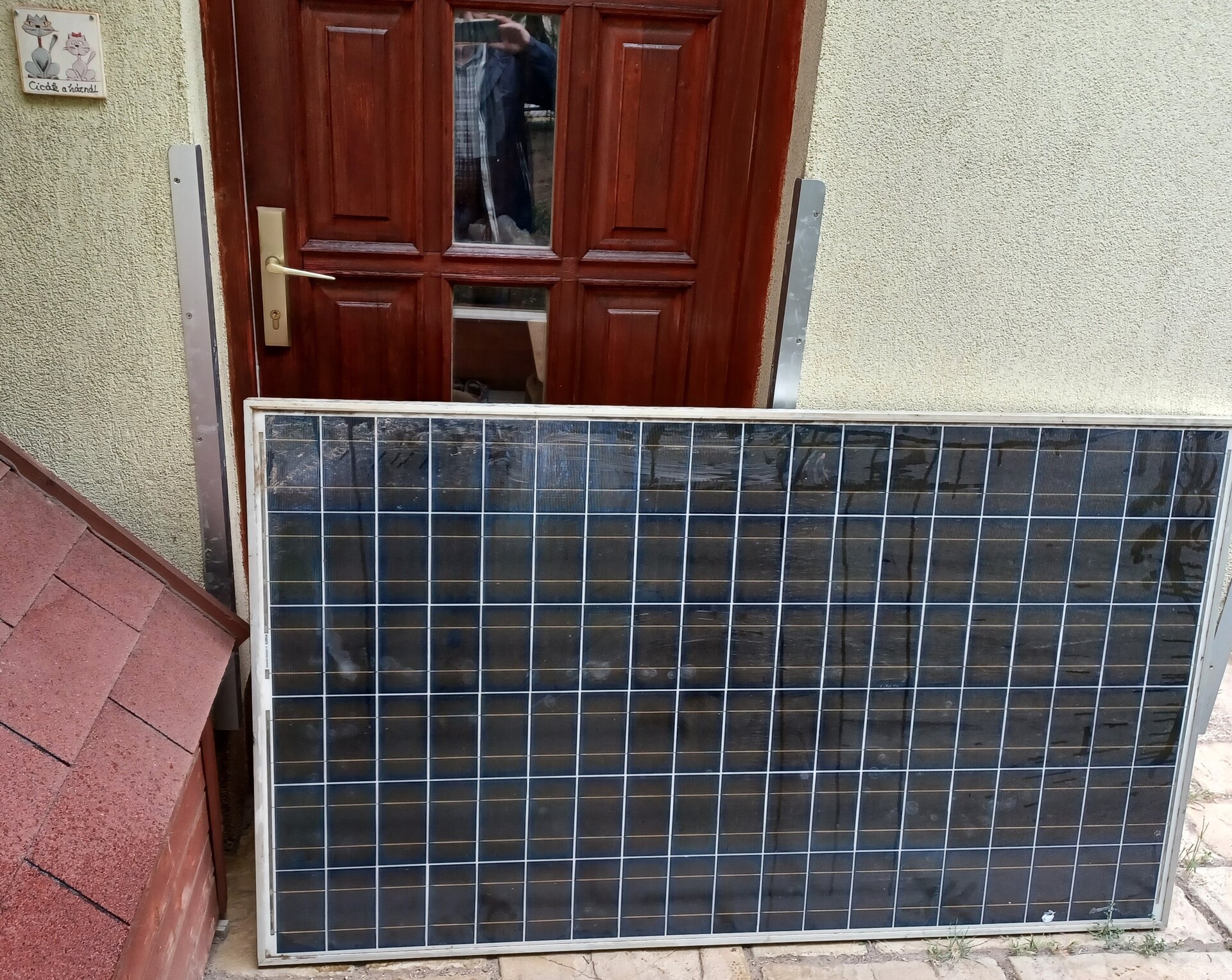

(#) Gafly hozzászólása Okt 1, 2025 /
Esővédő
Meghoztuk a bejárathoz az esővetőt.
Legalább nem csurog az ember nyakába az eső, őszi nyálkás napokon.
(#) Atis57 válasza Gafly hozzászólására (») Okt 1, 2025 / 1
Csak 1db? Mert kettő jobban védne.....
