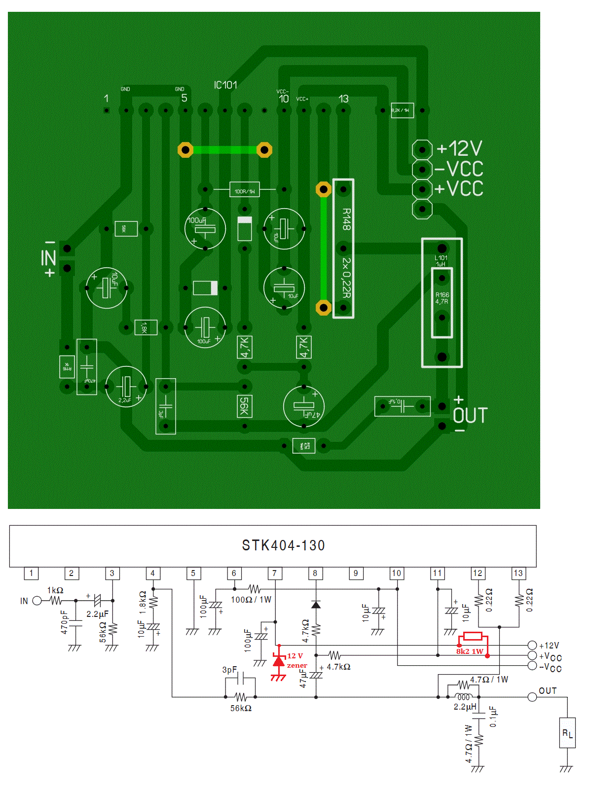

A paneltervet teljesen legyalultam, csak az STK404 alkatrészei vannak rajta, a Connections funkcióval összekötöttem az alkatrész lábakat, majd elrendeztem mindent a terven, feltöltöm LAY-ban.
Hibáztam valahol?

(#) reloop válasza igor4122 hozzászólására (») Szept 28, 2025 /
Átnézem amint időm engedi. Csatolom kép formátumban, hogy minél többen bekapcsolódhassanak.

(#) Alkotó válasza reloop hozzászólására (») Szept 28, 2025 /
Futólag rápillantva, ha a piros alkatrészek benne vannak, akkor a 12V-os táplálás már nem kell. Vagy esetleg az 12V-os kimenet lenne (aligha)?

(#) Suba53 válasza reloop hozzászólására (») Szept 28, 2025 /
Nem értem az R148 hogy lenne berakva. Ha két ellenállás van, akkor miért nincs mindkettő rendesen berajzolva két-két forrszemmel? Simán elférnének. Meg mit keres egymáson az L101, és az R166. Azok is elférnének simán egymás mellett. Meg az átkötés az R148 mellett, annak mi értelme van? Az IC101 alatti átkötés rendben, mert három vezetéket is átugrik, de az R148 mellett miért kellene egy átkötés az alkatrész oldalon?
Ezek csak a nyák rajz logikátlanságai, azt hogy mennyire fedi az elvi rajzot, azt nem néztem.

(#) btamas81 válasza Suba53 hozzászólására (») Szept 29, 2025 / 1
Az R148-hoz. Vannak 3 lábú ellenállások. Nekem a Sansuiba és a Maranzba is ilyenek vannak.
(#) lóri válasza Suba53 hozzászólására (») Szept 29, 2025 /
Szerintem az R166, benne van az L101-ben, valahogy. Én inkább a két 10µF-et cserélném fel és akkor nem kell elvinni a vezetéket alatta.
(#) Alkotó válasza lóri hozzászólására (») Szept 29, 2025 /
Ha már kondenzátort említesz, akkor annak lábai nem ott vannak ahol a terven, hanem sokkal közelebb egymáshoz. Valós lábtávolság esetén nem is férne közéjük egy ilyen vastag vezetősáv.
(#) lóri válasza Alkotó hozzászólására (») Szept 29, 2025 /
Lehet, hogy nem ülteti le teljesen.
Én sem szoktam mindig.
(#) igor4122 válasza Suba53 hozzászólására (») Szept 29, 2025 /
A Yamaha panelén az induktivitás tekercsben benne van az ellenállás, nem tudom miért, biztos volt oka rá a gyártónak, én csak lemásoltam.
Az R148 ellenállás 3 lábú, a mellette levő átkötés pedig az előző paneltervről lett átmentve az R148-al együtt.
Ott másoltam pár dolgot a yamaha paneléről, ahol van értelme az átkötésnek, itt pusztán nem vettem észre a hibát, este kijavítom.
Alkotó, a +12V egy bemenet akart lenni, mivel a kapcsolási rajzon szerepelt automatikusan rátettem a paneltervre, este már fáradt voltam, nem gondoltam bele, majd ezt is javítom.
A kondik pedig kicsik de a lábaik ki vannak hajtva a Yamaha panelén, úgy emlékszem egy elkot megmértem sublerral, a makrót pedig ahhoz állítottam.

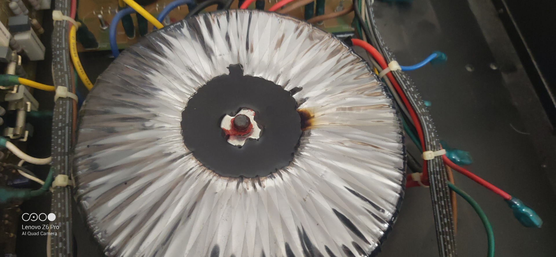

(#) tomi1990120 válasza tomi1990120 hozzászólására (») Szept 29, 2025 /
Nemtudom mennyire rosz jel a toroid tetején van egy égésnyom.De a feszültségei rendben vannak.Mellékeltem a képet nemtudom ez okozhat e galibát.
(#) Ge Lee válasza tomi1990120 hozzászólására (») Szept 29, 2025 /
Ha valóban égésnyom akkor az nem jó jel.
(#) Massawa válasza tomi1990120 hozzászólására (») Szept 29, 2025 /
Inkább rozsdának néz ki., szedd ki a közepét ott meglátod mi az.
(#) Alkotó válasza Massawa hozzászólására (») Szept 29, 2025 /
Körülményes az így beöntött trafók belső részét kivenni. Ha mégis muszáj, ki szoktam fúrni a nagyját, majd eltördelem a maradékot. De sokat kell vele babrálni mire a trafó megsértése nélkül kikerül onnan a "dugó".
(#) tomi1990120 válasza Massawa hozzászólására (») Szept 29, 2025 /
Közepét nem igazán tudom kiszedni mert be van ragasztva meg se moccan.Kitekerni a csavart se nagyon bírom mert elforog az egész kézzel meg ellent tartani nem bírok meg persze a toroid sem kicsi.
A hozzászólás módosítva: Szept 29, 2025
(#) reloop válasza tomi1990120 hozzászólására (») Szept 29, 2025 /
Hajtsd fel a szalagot, alatta is van égésnyom?
(#) tomi1990120 válasza reloop hozzászólására (») Szept 29, 2025 /
Mármint amivel a toroid be van tekerve?Vágjam el?
Enged annyit, hogy alánézhess. Ha a foltos rész alatt ép a szalag akkor csak felületi a szennyeződés. Ne használj éles eszközt ami drót szigetelését megsértené.
Hát előbb próbáltam hogy picit feljebb húzom a fóliát de nem enged nagyon feszes.Nem hinném hogy felületi szennyeződés lenne ez pont úgy néz ki mind amikor valahol összeér két vezeték és dob egy szikrát.De ha zárlatos lenne búgna meg nem lennének meg a feszültségei nem?Annyit még megpróbálok a javított felét átrakom a jó oldal helyére ha ott normálisan szól akkor a toroidnak annyi.
Az égéstől lehet oxidáció a réz felületén ami idei-óráig szigetel. Ha nagy áram folyik rajta, majd ledörzsöli.
Ez van akkora probléma, hogy nyugodtan elvághasd a fóliát. Legyünk optimisták, a tövétől 10-15 mm-re vágd el, hogy vissza lehessen ragasztani.
Kibontás után az égett lakk szagát fel fogod ismerni.
Ilyen zárlat okozhat olyan hibát hogy búg töle a végfok?Mert a tulaj a jó oldalát a mai napig használta és azt mondta hogy szokott neki búgni.
Zárlattól búg a transzformátor, de nem ez az egyetlen ok amiért búghat.
A javított oldal a jó helyén is ugyanolyan vacakul szól,szóval nem a toroid végett vacak a hang.
