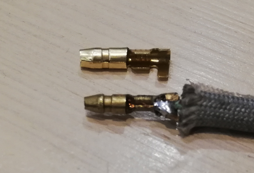

(#) somitomi hozzászólása Aug 10, 2025 /
autós/motoros csatlakozó
Régi Honda motorhoz lenne szükségem a képen látható csatlakozóra, de ahol eddig jártam (Ripca, Fer-vill), ott csak kicsit nagyobb méretű volt (képen felül, a kisebbik 3,5 nagyobbik 4 mm átmérőjű). Viszont láttam már ezt a vékonyabb fazont valami Homasitás ködlámpán, szóval nem Honda specialitás. Persze lecserélhetném az ellendarabját, csak aztán meg egyszer cserélnem kell az üreskapcsolót és szidhatom a buherátort, hogy a gyári drót nem passzol Szóval mi ennek a csatlakozónak a neve? És hol érdemes a kisebbik méretűt keresni?
(#) mraulajos válasza somitomi hozzászólására (») Aug 10, 2025 2 /
(#) orcika70 válasza somitomi hozzászólására (») Aug 10, 2025 /
A 4mm-es szabvány méretűt lehet megtalálni csak, nagyon ritka a 3.5mm átmérőjű. Itt is csak 3.3mm ami kapható.Bővebben: Link
(#) szs válasza somitomi hozzászólására (») Aug 10, 2025 /
Szerinzem simán "hengeres saru" a neve (úgy talaltam is, hengeres csúszósaruként szólitják)
A méret, az lehet problémás -a Convoy-ban sem találtam méretet
De itt a Convoy-os forrás: Link
(#) még1MbR válasza somitomi hozzászólására (») Aug 10, 2025 /
Vékony fűrésszel hosszában belevágnék az illesztésnél, majd összébb hajtanám és máris 3,5mm-es lesz
(#) szs válasza még1MbR hozzászólására (») Aug 10, 2025 /
Elsőre nem rossz ötlet.
Gyakorlatilag soha többe nem lesz henger, olyan ovális keresztmetszetű lesz belőle.
Lehet, hogy nem a legjobb érintkezés lesz akkor már.
A hozzászólás módosítva: Aug 10, 2025
(#) mex válasza szs hozzászólására (») Aug 10, 2025 /
A mostani helyzetet már nem követem, de egy időben minden japán enduro és cross motort ilyen csatlakozókkal szereltek, de utcai gépeken is ilyeneket lehetett találni. Mindegy, hogy jeladó, vagy generátorról jövő vezeték volt, egyazon kivitel vitte át a miliampereket, és az esetenkénti több tíz ampereket is.
(#) somitomi válasza orcika70 hozzászólására (») Aug 11, 2025 /
Azt már szerintem el lehet fogadni mérési pontatlanságnak, valószínűleg ilyen kéne nekem.
Csak kár, hogy Debrecenben vannak és egy ezres a posta automatába. Azért majd lehet írok nekik, hátha hajlandóak egy bubis borítékban feladni levélként

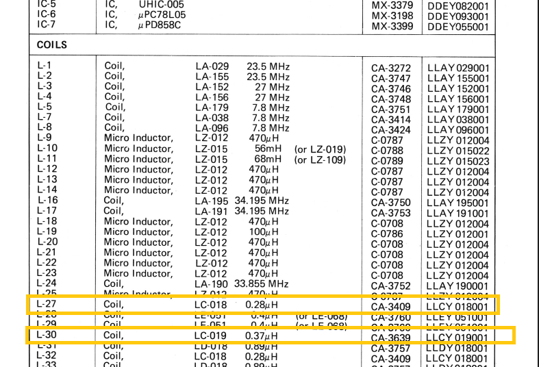

(#) HA3GX válasza somitomi hozzászólására (») Aug 19, 2025 /
President Grant-oz keresek bontott L17 és L27-es tekercseket csavarral, több csavarral mert beletörtek egy 4-5 darabot.
Nagyjából hasonló is megfelel.

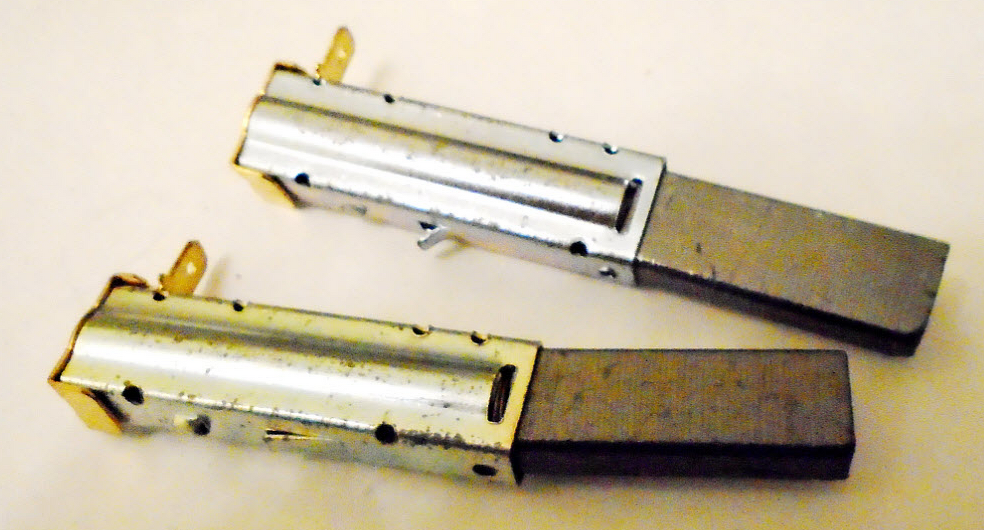

(#) hege88 hozzászólása Okt 3, 2025 /
szénkefe
Szép napot!
Ilyen szénkefe kellene 6mmx8mmx 25-30mm 2db. Én nem találtam a neten, a végén a lemez kialakítáda is fontos. Ha van valakinél elfekvőben akár több pár is, írjon rám, megvenném.
A porszívó Parkside PNTS 1300 (A1 B2 C3 D3)
A hozzászólás módosítva: Okt 3, 2025
(#) em válasza hege88 hozzászólására (») Okt 3, 2025 /
Ezek nem jók?
link
link2
(#) rectamas válasza em hozzászólására (») Okt 3, 2025 /
Ez jóval kisebb, 6x8mm.
Ha nem lehet kapni, én egy nagyobból csiszolnám le.
(#) 444Tibi válasza hege88 hozzászólására (») Okt 3, 2025 / 2
Csömörön van egy bolt, ha neked elérhető, közel van, ott tuti lesz natúr kefe kilógó flexi rézdróttal.
Vagy olyan közeli méret amiből csak 0,5-0,6 mm körül kell lecsiszolni.
Ezt ajánlom üveglapra feszített finom polírpapírral kivitelezni.
A régit kiheréled, levágod, a rugót megmented, felső részt kifúrod ha ponthegesztett volt és összerakod az új kefével régi rugóval forrasztva a kilógó flexi drót véget.
Vgyis a kefetartóba beleapplikálod az új keféket.
Nem tudom máshogy leírni, kb. 5-6 gépbe csináltam eddig ilyen megoldást.
(#) NGY válasza hege88 hozzászólására (») Okt 3, 2025 / 1
Én így keresgélnék:
1. lépés - általános gugli keresés szénkefe 6x8
2. lépés - egy szakbolt kiválaszt, pl. carbomax.hu, keresőbe 6x8
3. lépés - legörget, átnéz, pl. ez hasonló
4. lépés - ha stimmel, de nincs raktáron éppen vagy nem teljesen az a méret, kép alapján keresgélés pl. alin
De a tutit 444tibi leírta, bármi közelítő méret jó, ha van farkincája, többi kis munka kérdése.
Én tűreszelőt és 240...400-as csiszolópapírt használok. Évek óta nem vettem kész szénkefét, nem volt rá szükség, és még aznap meg is van a csere.
