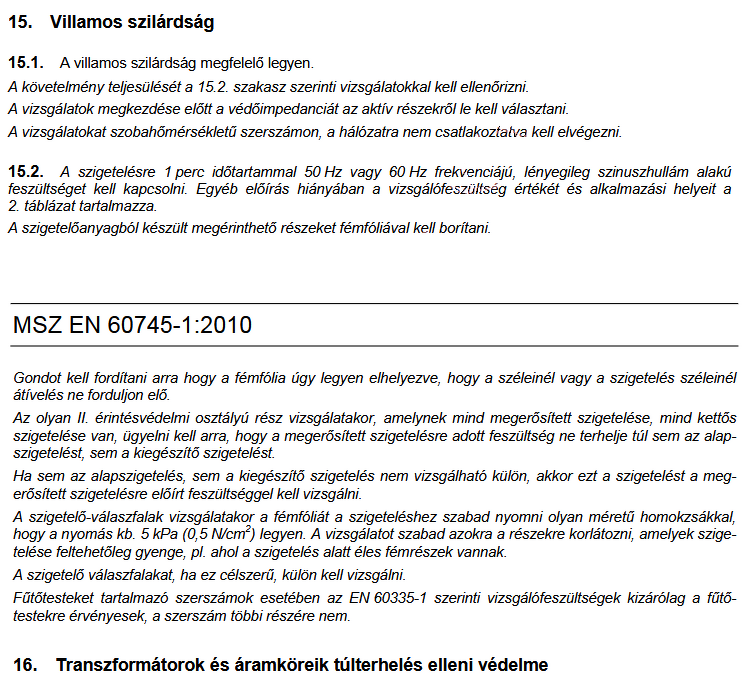

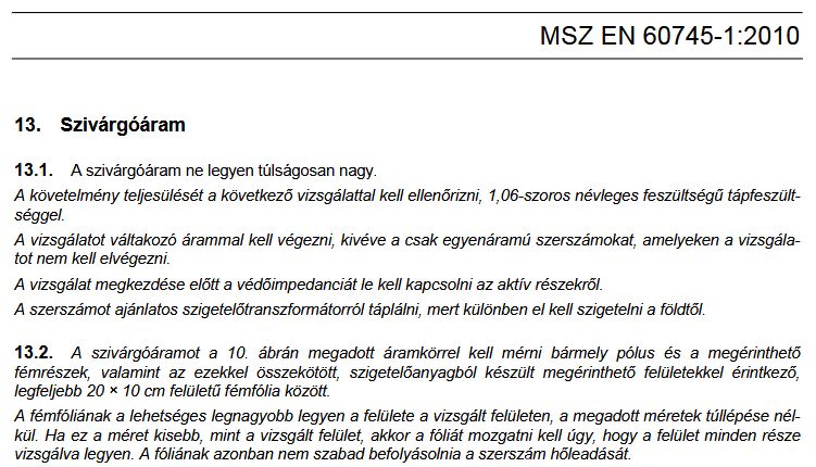

MSZ EN 60475-1:2010
Villamos motoros kéziszerszámok. Biztonság. 1. rész: Általános követelmények
Ez csak villamos szilárdsági vizsgálat és szivárgóáram mérés.
A hozzászólás módosítva: Szept 18, 2025

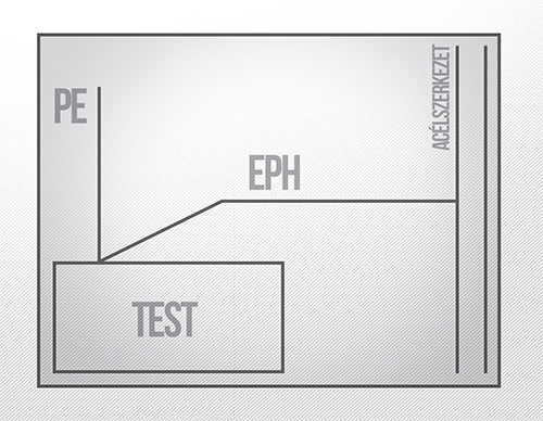

(#) SKY válasza SKY hozzászólására (») Szept 19, 2025 / 2
Jobban átgondolva igyekeztem ráhúzni a kiegészítő egyenpotenciálú összekötést, de ezekkel a körülményekkel értelmetlen.
Egy háztartásban egyedül a fürdőhelyiségeknél van előírva kiegészítő helyi EPH alkalmazása, azon kívül speciális esetek vannak, tűz- és robbanásveszélyes helyiségek, kórházak, stb.
Ráadásul az a lényege hogy a helyiségen átmenő idegen vezetőképes szerkezet már egyszer stabilan be van kötve az EPH rendszerbe egy központi helyen a szükséges min. 6mm2-es Cu vezetővel és nulla potenciálra került. Például egy fém gázcső lép be az épületbe azt kötelezően csatlakoztatni kell az EPH csomópontba, a fő-földelőkapocsba. Ha modjuk hosszú az épület és távolabbi tűzhelyhez vagy kazánhoz úgy megy a gázcső hogy átmegy a fürdőszobán, akkor a fürdőben lehet/kell alkalmazni a kiegészítő egyenpotenciálú összekötést az előző hozzászólásban vázolt módon, ezekhez nem szükséges 6-os keresztmetszet. Sőt, ugyanebbe a pontba lehet bekötni a fém fürdőkádat meg a többi dolgot, amit mindig emlegetnek de abszolút nem is kötelező (akár lefolyó, fém csaptelep...). Ennek pont az a lényege, hogy ha a forrástól lévő távolabbi I. év osztályú berendezés fémtestén zárlat keletkezik, akkor a nullához képest egy rövid időre, a védelem működésbe lépéséig megemelkedik (akár veszélyes mértékben) a test feszültsége a PE szakaszon eső feszültség miatt, ami áthidalható kézzel a nulla potenciálú gázcsőhöz is. A védelem működése olyan rövid idő, hogy a szabványalkotók ezt egyedül a fürdőszobában látták kockázatosnak...
Az EPH vezetőt nem kell zárlati áramokra méretezni, következésképpen a fém szerkezetre szerelt lámpák meghibásodásakor nincs garancia arra hogy a védelem önműködően kikapcsoljon. Az csak egy szerencsés eset hogy az 1,5-ös lámpa áramkörnél erre bármilyen vezető alkalmas lenne. Erre a legjobb példa ha kábellétrán vezetek egy 1000A-es betápot egy géphez 4 párhuzamos 150mm2-es fázisvezetővel. Akkor a kábellétrát sem kell bekötni minimum 2x150mm2-es zöldsárgával attól rettegve hogy mi van ha zárlatos lesz az egyik kábel a kábeltálcarendszer fém részével. Sőt a legtöbb esetben EPH-ba kötni sem lenne szükséges.
A szabvány a kiegészítő összekötéshez alkalmas védőösszekötő-vezetők keresztmetszetét három esetben határozza meg:
1. Két villamos testet összekötő
2. A testeket az idegen vezetőképes résszel összekötő
3. Két idegen vezetőképes rész közötti összekötés
A fali kötődobozból való szétágazás egy tethez és a fémszerkezethez lényegében a 2. eset. Mivel a lámpaáramkörökhöz is ki kell építeni a PE vezetőt, de a kettős szigetelésű lámpatesteknek nincs vezetőképes burkolata vagy nem csatlakozik a védőföldhöz, ezért mindaddig amíg nincs I. év osztályú készülék az idegen vezetőképes rész (fémszerkezet) mellett vagy nem különböző idegen vezetőképes részek haladnak egymáshoz közel, addig a kiegészítő összekötés fenti három pontja nem is értelmezhető.
Tehát marad az hogy szerintem továbbra sem indokolt a kis kiterjedés miatt, de amennyiben magasabb követelményeket határozunk meg és szeretnénk biztosan rögzíteni a potenciálját (ez egyébként az iparban is gyakran előfordul, már csak a zavarok elleni jobb védelem miatt is) (és az esetleges sokadik hiba esetére is felkészülnénk), akkor mint "hozzáférhető épületszerkezeti fémes rész" csatlakoztatható, de ezzel előlépett olyan jelentős tárgynak ami a fő-földelőkapocsba csatlakozik, vagyis végig min. 6mm2-es keresztmetszet szükséges (ha vannak alelosztók és a közöttük lévő betápszakaszokon minimum 6mm2 a PE vezető, akkor az utolsó elosztó PE sínjére is rá lehet kötni, mert minden védővezető egyben védőösszekötő vezető is, ha teljesül a feltétel), nem kell minden egyes bekötéshez külön-külön egy új vezetéket kihúzni a fő-földelőkapocstól.

(#) SKY válasza Macsek71 hozzászólására (») Szept 21, 2025 / 2
De biztonságos! Olyan mértékben amit 250 év tapasztalatával az elektromosság terén és több mint fél évszázadnyi egységesítés-szabványosítás során annak ítéltünk meg pár év lemaradással követve a legkorszerűbb villamosipari újításokat.
Nézzük mennyi minden segíti hogy egy egyszerű lámpa is kellően biztonságos legyen:
- CE jelöléssel kell rendelkeznie (hacsak nem temus sz.r), ami igazolja hogy az EU valamennyi szabványának megfelel.
- Megfelel minden vonatkozó termékszabványnak amiket az ilyen jellegű lámpatesteknek tudnia kell, ezt a gyártó típusvizsgálattal tesztelte is.
- A lámpatest rendelkezik egy alapvédelemmel (alapszigetelés) ami a veszélyes részeket elválasztja a külvilágtól.
- A lámpatest rendelkezik hibavédelemmel (második vagy megerősített) szigetelés, ami megakadályozza hogy az első hibánál, az alapszigetelés sérülésekor áramütést okozzon.
- A lámpatestet és a villamos hálózatot (ideális esetben) csak képzett szakember szerelheti be, aki megfelelő szakismerettel és szerszámozottsággal rendelkezik a villamos berendezés valamennyi részének kiépítéséhez a szolgáltatói oldaltól a lámpa sorkapcsáig és tudja hogy egy lámpát nem a közepén áthaladó 150-es csavarral kell rögzíteni, valamint betartja a termékek szerelési utasításait, a PE sorkapcsot is olyan erővel húzza meg, ami nem okozza annak tönkremenetelét és megszakadását.
- A munka után minimum egy szerelői (szemrevételes) ellenőrzést kell végezni.
- Ha húsz évesnél nem régebbi építésű a ház akkor szinte valamennyi áramkör védelmére kötelező áramvédő használata, ami úgymond a második hiba esetén is megpróbálja menteni ami menthető.
- A lámpatest minden esetben rendelkezik használati útmutatóval, ami tájékoztatja a laikus felhasználót hogy mitől válhat veszélyessé a termék.
- Jó esetben a felhasználó a saját és mások biztonsága érdekében is tisztában van vele, hogy minden élettartama véges, így időszakonként ellenőrzés, karbantartás és felújítás szükséges. Az iparban ezeket kötelezően elő is írják.
Ez a jelenleg elvárt műszaki biztonsági szint egy mezei háztartásban. Lehetne háromszorosan szigetelt vezetékeket használni, lehetne minden fogyasztót dupla védővezetővel szerelni, lehetne a kettős szigetelés ötszörös és lehetne kötelező minden háztartásban 3 egymás utáni áramvédő beépítése amit félévente egyszer a nemzethy életvédelmi és áramvédő teszthatóság emberei közjegyző előtt háromszor tesztelnek.
De sok tapasztalt mérnök hosszú tanakodás után úgy ítélte meg, hogy a jelenlegi előírások az optimálisak a költség és a vagyoni kár/emberélet elvesztését összehasonlítva. Igen, az utóbbi sem lesz sosem nulla és a leginkább statisztikára alapuló szakág a villámvédelem, ami elfogadja ha egy ember "csak" 10^-5 valószínűséggel fog elhalálozni, évente.
De mindenkinek megvan a joga hozzá, hogy a minimumnál többet valósítson meg (pénztárcától függően), csak az is mindenben feleljen meg az előírásoknak. Éppen ezért én inkább azt a minimumot akarom mondani, amit bármikor alá is lehet támasztani.
Atis57 által említett földelést, azaz az épület szerkezeti részeit vagy potenciálkiegyenlítésre használt földelési fixpontokat úgy szokás létrehozni, hogy az épület teljes alapterülete alatt van egy földelőháló és arról néhány méteres bekötésekkel 10-es köracéllal lehet készíteni felállásokat. Bonyolultabb esetben ha van vízszigetelő réteg is, akkor az épület belső szerelőbetonjában van egy potenciálkiegyenlítő háló, ami több helyen vízzáró átvezetésekkel csatlakozik a külső, földben lévő földelőhálózatra. Ilyenkor erről a belső hálóról is készülhet felállás. Családi házaknál viszont a keretföldelő is ritka, ezért vagy az építéskor készül betonalap földelő amiről kellő számú kiállás készült, vagy csak földelőszonda létesült. Utóbbi esetben viszont ha bármihez újabb különálló szondát telepítünk, azt vagy a földben (ajánlott) vagy föld felett össze kell kötni a másikkal ha egy épülethez tartozik, és közel vannak egymáshoz.
Ezen kívül vezetékkel lehetne csatlakoztatni a fő-földelőkapocsba. Az EPH rendszerek kapcsán nagy zavar van, mert a korábbi magyar, ma már érvénytelen szabványok sokkal konkrétabban fogalmaztak. Jelenleg néhány egyértelmű elem van megnevezve amit a fő potenciálkiegyenlítésbe be kell vonni. Ezen felül az elvet próbálják több-kevesebb sikerrel átadni és lényegében villanyszerelői/tervezői mérlegelést igényel ennek eldöntése. Az alapelv pedig az, hogy tud-e idegen potenciált odavezetni, ami lehet a földelt nulla is?
Egy visszavont szabványból tudjuk, hogy mi számított nagy fémszerkezetnek:
MSZ 172-1:1986 3.2.4.2
Az EPH hálózatba be kell kötni minden olyan fémszerkezetet (gépet, épületszerkezetet) aminek a függőleges kiterjedése nagyobb az épületrész szintmagasságánál, vagy vízszintesen több 5 méternél.
Szerintem ez a 2x2x2m-es acélváz nem éri el az ingerküszöböt. Ráadásul sok vizet nem zavar, nem halad át helyiségeken, a potenciálja lebeg, vagy esetleg a betonhoz csavarozás miatt valami földpotenciált átvehet, de lehet hogy a betontömb alatt is vízzáró réteg van, ezért még azt sem nagyon. Vagy ha elfeded gipszkartonnal stb, akkor még csak nem is lesz érinthető.
Így az a kérdés, hogy a villamos szerkezet rögzítése miatt szükséges-e külön földelni. Nekem nem jut eszembe erre szabványpont ami a kettős szigetelésű szerkezetek miatt szükséges lenne. De ez lehet beugratós kérdés is, mivel a lámpaáramkörök mellé kötelezően ki kell építeni PE vezetőt éppen azért, ha a lámpatest egyszer I. év. osztályúra lesz cserélve, ebben az esetben a földelt fémháza viszont kapcsolatba kerül a fémszerkezettel.
A visszavont 172-1-ben van egy ilyen is:
3.2.4.2.2 "Azokat a fémszerkezeteket, amelyek egyes részei egymással - technológiai vagy szerkezeti, illetve kivitelezési okokból - villamosan vezetői összeköttetésben vannak, egyetlen szerkezetnek kell tekinteni. Ezeket elegendő egyetlen helyen az EPH-hálózatba kötni."
Igaz hogy ez nem teljesen a villamos szerkezetre vonatkozik, na meg kérdés hogy ez teljesül-e a villamos szerkezet betáppal csatlakoztatott PE vezetője által, vagy minimum 6-os bekötést szükséges.
De még lapozgatom azokat a szabványokat...
A hozzászólás módosítva: Szept 21, 2025
