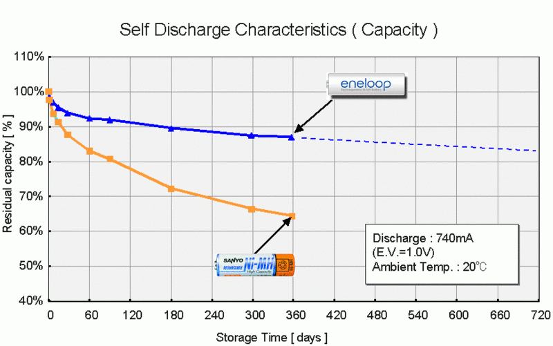

(#) xenon válasza proli007 hozzászólására (») Szept 27, 2025 /
Az Eneloop-ok pl. teljesen jók, nagyon minimális a kisülő árama (10 év tárolás után még 70%-on van), és 2100 töltési ciklust tud. (Állítólag persze. De az a pár teszt, amit találtam, eléggé hasonló eredményt hozott).
(#) proli007 válasza xenon hozzászólására (») Szept 27, 2025 /
Hello! Nekem Eneloop még nem volt a kezemben. De nem ismerem a teszt körülményeket. A gyártók meglehetősen titkolják a dolgokat. Egy egy paramétert kiemelnek, a többit meg elhallgatják.
Az én tapasztalatom az, hogy egy hónap tárolás alatt a NiMh cella lemerült. Anno, mikor még volt Walkman, a lányom vagy 1000-szer töltött fel két pár Vartát. De úgy hogy hallgatta és mikor lemerült feltöltötte. A töltő, egy teljesen gagyi kétcellás töltő volt.
Tehát vannak érdekességek, csak a használati módtól igen csak függnek a kapott eredmények.
Nekem a NiCd akksi sokkal szimpatikusabb volt. Nagyobb áramot adott, lényegesen alacsonyabb volt az önkisütési árama. Hogy mi a környezetkímélőbb, kevésbé környezetkímélő anyagból gyártani kevesebbet, vagy környezetkímélőből többet, az jó kérdés. De a markecinget elég jól ismerem. A gyártó, mindig a saját érdekei mentén működik, papír mindent elbír. Az pedig a profit és nem más..
(#) Udvari Zsombor válasza proli007 hozzászólására (») Szept 27, 2025 /
Nekem két "GP Recyko" AA akku teljesít szolgálatot egy rádiós-kazettás "AIWA" walkman-ban ‒ FM rádiót (Retro) hallgatok vezetékes fejhallgatóval. Simán kibírnak pár hétnyi használatot, munkába/munkából utazás közben hallgatom, összesen legalább majd' ~2 órányi használatot kap minden hétköznap. Bár én nem merem megvárni, míg elkezdenek jelentkezni a merülés hatásai, inkább ~2-3 hetente (max ~3-4 hetente, ha elfelejtem) feltöltöm őket, egy régebbi Energizer kétcellás elemtöltővel töltöm őket, kitűnően bírják a strapát.

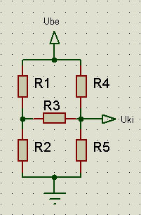

Ellenállás híd
Középfokú kérdésem lenne; hogyan kell kiszámolni az Uki feszültséget? Próbálkoztam Wheatstone- híd számításokkal, érdemes vezetéssel számolni, de a dupla csillag-delta átalakításnál elakadtam. Egy általános kifejezést keresek (majd megy excelbe, jól jön az még). Tisztelt tanárurak biztos csípőből tudják (ilyen az öregség, régen volt az érettségi). Előre is köszönöm!

(#) kendre256 válasza wbt hozzászólására (») Okt 9, 2025 /
Én két terhelt feszültségosztóként számolnám ki a feszültséget, ahol a feszültségosztók egymást terhelik.
Úgy számolnám, hogy az Uki pontra felírnám az R1, R2, R3 terhelt feszültségosztó által generált feszültséget, melyet az R4 R[sub]5[/sub] terhel. Ugyanezt kiszámolnám az R4 R5 által alkotott feszültségosztóra, amit meg az R3, R1, R2 terhel.
A két feszültség összege kiadja a kimeneti feszültséget.
(#) proli007 válasza wbt hozzászólására (») Okt 9, 2025 / 3
Hello! Van ilyenre külön topik és topik lakók.
De miért kell két csillag/delta? Az R1-R2-R3 csillagot deltára alakítod.
Az Ube-Iki közötti az R4-el párhuzamos, az Uki-GND közötti az R5-el párhuzamos, Ube-GND közötti meg kiesik.
(#) István_2 válasza wbt hozzászólására (») Okt 9, 2025 / 1
Sziasztok !
A fenti részt alakítjuk át "csillagra" (lásd mellékelt kép) , majd az ( RD R2 sorban ) - ( RC R5 sorban )
és ennek a kettőnek a párhuzamos eredőjének kiszámítása , majd RA és az előbb kiszámolt párhuzamos eredőből meglesz az RA alatti feszültség amit leoszt az RC R5.

(#) wbt válasza István_2 hozzászólására (») Okt 10, 2025 /
Nagyon szépen köszönöm butus agyam felvilágosítását, jó volt látni, hogy van, aki vízszintesen, van aki függőlegesen egyszerűsített/állt hozzá, nem akartam hullámokat gerjeszteni. (mellesleg cimbora :"ne szenvedj, jövő héten feladom a hallgatóknak házi feladatnak, valaki csak megcsinálja", de eddig is csuklom...a hülye kérdéseim miatt). Csak hogy tisztán lássatok, elfogyott a portláb (mint mindig) és igazából R1-R2 egy potenciométer, egy kapcsolóval R4 VAGY R5 kapcsol, hogy 1 vagy x10 másodperc az időzítés (0-512 vagy 512-1023), érdekességképp, ha nincs egyik sem, akkor kialakul a kevert mód, feléig 1, felette x10 másodperc az időzítés. Na, innen jött az általános kérdésem felétek (so8 tok, 6db LED, 4db kontaktus, 2db relékimenet van a dologban). Hogy mennyire ki tud esni 1-2 dolog a mai SW-es időkben...bár eltelt 40+ év Még egyszer köszönöm, hogy a drága időtökből rám szántatok egy kicsit!
(#) wbt válasza proli007 hozzászólására (») Okt 10, 2025 /
Elnézést, nem találtam, hamut szórok a fejemre. Sajnos, amit megfejtésként írtál, egy büdös szót nem értek belőle, az én hibám, de engedjük el. "Ube-Iki"? Természetesen ki fogom szenvedni egy egyenletben, már csak azért is, mert jól fog jönni szintillesztésnél..valamikor... Hááát van akinek ez csípőből megy, van aki meg szétvakarja a fejét Tengermély tisztelettel köszönöm a segítséget!
(#) proli007 válasza wbt hozzászólására (») Okt 10, 2025 /
Nincs ebben semmi csoda. A R1-R2-R3 ellenállás felfogható egy csillag kapcsolásnak.
A csillag három végpontja, Ube-Uki-GND ugyan ez lesz a delta három végpontja is.
Tehát deltában az egyik eredő az Ube-Uki pont között van, a második az Uki-GND pont között.
A harmadik eredő pedig az Ube-GND között. Továbbiakban ez az utolsó eredő nem számít, mert az Ube-GND a megtáplálási pontok. Ennek terhelése nem hat az Uki feszültségére.
A maradék két eredő, pedig párhuzamosan van az R4-el illetve az R5-el.
Így érthető? De látom az eredeti cél teljesen más volt.
