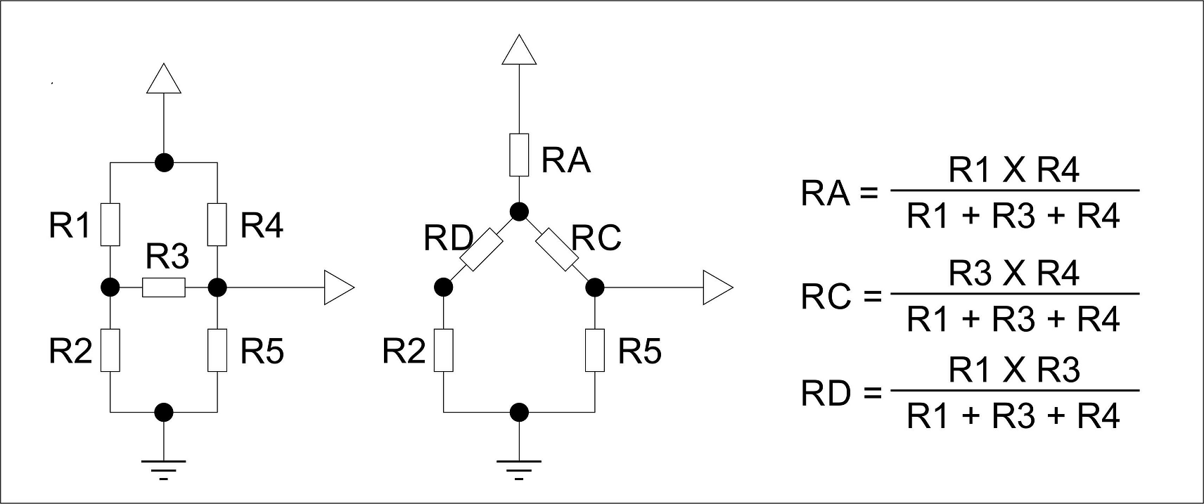

Arról gondolom nincs adatod, hogy a töltés vezérlés, és a BMS a tabletben van-e, vagy csak a BMS van a tabletben, és a töltő biztosítja, hogy ne mehessen 12,6V fölé a feszültség. Ha autó rendszerére kötöd, biztosítanod kellene, hogy a töltési feszültség 12,6V-nál ne lehessen nagyobb, mert tönkremehetnek az akku cellák. Ellenállás hídSziasztok!Középfokú kérdésem lenne; hogyan kell kiszámolni az Uki feszültséget? Próbálkoztam Wheatstone- híd számításokkal, érdemes vezetéssel számolni, de a dupla csillag-delta átalakításnál elakadtam. Egy általános kifejezést keresek (majd megy excelbe, jól jön az még). Tisztelt tanárurak biztos csípőből tudják (ilyen az öregség, régen volt az érettségi). Előre is köszönöm! A hozzászólás módosítva: Okt 9, 2025
Én két terhelt feszültségosztóként számolnám ki a feszültséget, ahol a feszültségosztók egymást terhelik.
Úgy számolnám, hogy az Uki pontra felírnám az R1, R2, R3 terhelt feszültségosztó által generált feszültséget, melyet az R4 R[sub]5[/sub] terhel. Ugyanezt kiszámolnám az R4 R5 által alkotott feszültségosztóra, amit meg az R3, R1, R2 terhel. A két feszültség összege kiadja a kimeneti feszültséget.
Hello! Van ilyenre külön topik és topik lakók.
De miért kell két csillag/delta? Az R1-R2-R3 csillagot deltára alakítod. Az Ube-Iki közötti az R4-el párhuzamos, az Uki-GND közötti az R5-el párhuzamos, Ube-GND közötti meg kiesik.
Sziasztok !
A fenti részt alakítjuk át "csillagra" (lásd mellékelt kép) , majd az ( RD R2 sorban ) - ( RC R5 sorban ) és ennek a kettőnek a párhuzamos eredőjének kiszámítása , majd RA és az előbb kiszámolt párhuzamos eredőből meglesz az RA alatti feszültség amit leoszt az RC R5. A hozzászólás módosítva: Okt 9, 2025
Nagyon szépen köszönöm butus agyam felvilágosítását, jó volt látni, hogy van, aki vízszintesen, van aki függőlegesen egyszerűsített/állt hozzá, nem akartam hullámokat gerjeszteni. (mellesleg cimbora :"ne szenvedj, jövő héten feladom a hallgatóknak házi feladatnak, valaki csak megcsinálja", de eddig is csuklom...a hülye kérdéseim miatt). Csak hogy tisztán lássatok, elfogyott a portláb (mint mindig) és igazából R1-R2 egy potenciométer, egy kapcsolóval R4 VAGY R5 kapcsol, hogy 1 vagy x10 másodperc az időzítés (0-512 vagy 512-1023), érdekességképp, ha nincs egyik sem, akkor kialakul a kevert mód, feléig 1, felette x10 másodperc az időzítés. Na, innen jött az általános kérdésem felétek (so8 tok, 6db LED, 4db kontaktus, 2db relékimenet van a dologban). Hogy mennyire ki tud esni 1-2 dolog a mai SW-es időkben...bár eltelt 40+ év
Még egyszer köszönöm, hogy a drága időtökből rám szántatok egy kicsit!
Elnézést, nem találtam, hamut szórok a fejemre. Sajnos, amit megfejtésként írtál, egy büdös szót nem értek belőle, az én hibám, de engedjük el. "Ube-Iki"? Természetesen ki fogom szenvedni egy egyenletben, már csak azért is, mert jól fog jönni szintillesztésnél..valamikor... Hááát van akinek ez csípőből megy, van aki meg szétvakarja a fejét
Tengermély tisztelettel köszönöm a segítséget!
Nincs ebben semmi csoda. A R1-R2-R3 ellenállás felfogható egy csillag kapcsolásnak.
A csillag három végpontja, Ube-Uki-GND ugyan ez lesz a delta három végpontja is. Tehát deltában az egyik eredő az Ube-Uki pont között van, a második az Uki-GND pont között. A harmadik eredő pedig az Ube-GND között. Továbbiakban ez az utolsó eredő nem számít, mert az Ube-GND a megtáplálási pontok. Ennek terhelése nem hat az Uki feszültségére. A maradék két eredő, pedig párhuzamosan van az R4-el illetve az R5-el. Így érthető? De látom az eredeti cél teljesen más volt. |
