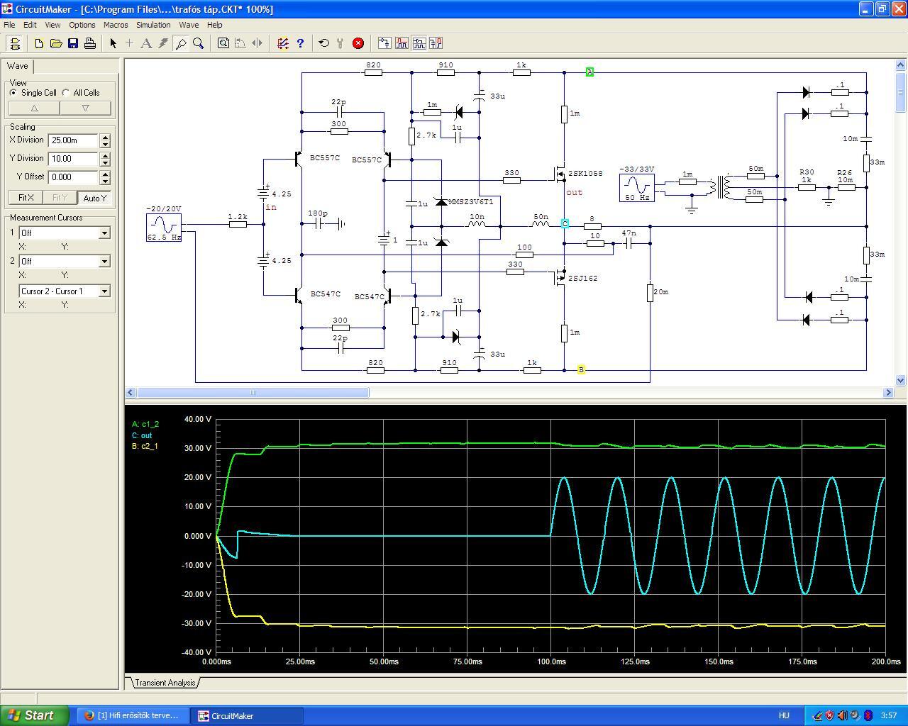

Mutatok erre egy példát ezzel az egyik végfok kezdeménnyel. A csoportfutási időt érdemes nézni.

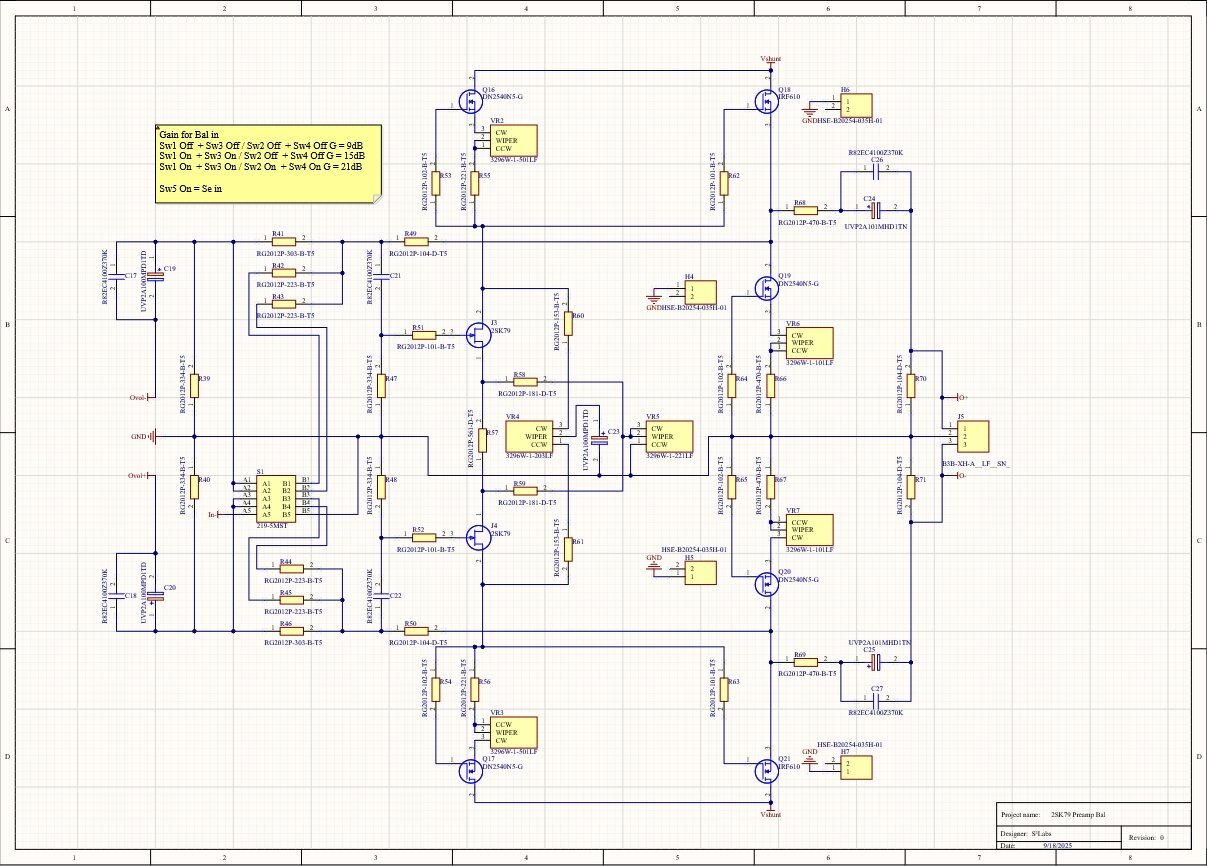

Tisztelt Fórum tagok,
lehet nem itt kell feltennem a kérdést de sok olyan tagot látok itt akiknek a munkái önmagukért beszélnek.
Kérdésem: mivel lehet helyettesíteni a 2SK79 fet-et.
Melléklem az előerősítő kapcsolási rajzát.
A 2SK79 és a 2SK879 adatlapját mint javasolt alternatívát.
Mi fog történni ha a 2SK879 kerül beépítésre?
Van jobb megoldás mint az Ebay 100 euro/ pár. Nincs Garancia.
Köszönöm a válaszokat.

Ebből annyit lehet (alig) látni, hogy a tápfesz "Vplus". Az eredeti jFET 100V-os, amit kinéztél helyette az 50V-os.

(#) tunerman válasza Karesz 50 hozzászólására (») Okt 26, 2025 / 2
„Az eredeti jFET 100V-os, amit kinéztél helyette az 50V-os.”
A Sony 2SK79 az egy V-FET, nem lehet helyette JFET-et berakni a megadott áramkörbe...a triódákra hasonlító paraméterei az adatlapon mellékelve.
TJ.

Hatodjára is megmutatom az Aloha kapcsolási rajzát. Ez az egy db Zener van benne.
Egyébként engem az sem zavarna ha egy Zener miatt lenne 20 uV zaj a végfok kimenetén.
Ez 5e-11 W zajteljesítmény 8R terhelésen.
Most nézem, hogy két Zener van benne : )

(#) stra57 válasza Karesz 50 hozzászólására (») Okt 26, 2025 /
Szervusz Károly,
elnézést a kései válaszért.
A döntést meghoztam ezzel az előerősítővel. Úgy építem meg, hogy a fetek helyére első körben tranzisztor foglalatot forrasztok a nyáklap kímélése céljából. A 2SK1058 fogom kezdeni a tesztet..
A kapcsolási rajzot elküldöm az email címedre.
