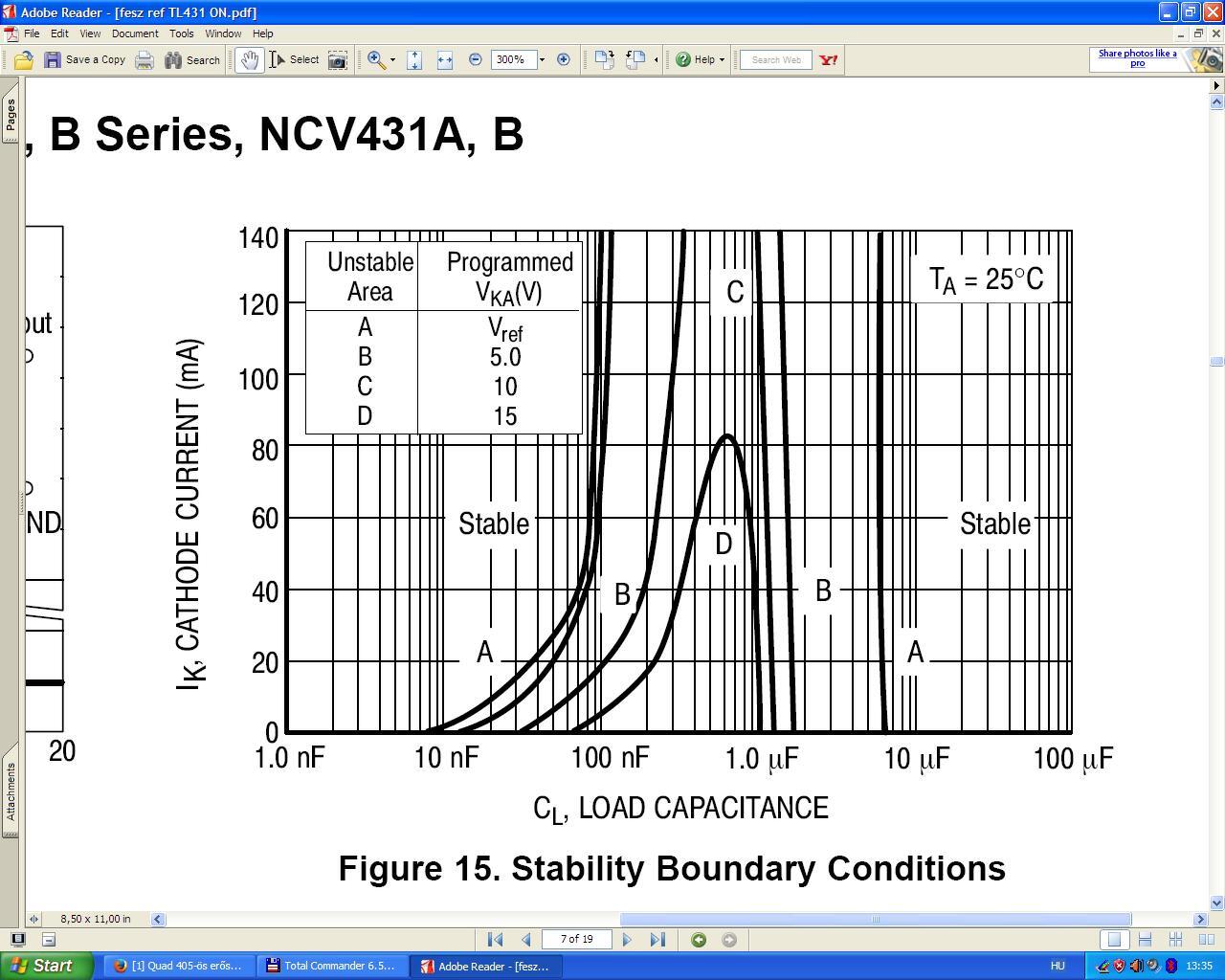

Emlékeim szerint a zener sokkal több zajt termel, mint egy TL431. Kisebb feszültégekre egy LED általában kisebb zajú mint egy zener. A TL431 szerintem egész jó, csak háklis a párhuzamos kondira. Az adatlapján is ott van, de a lényeg egyetlen mondatban (emlékezetből, és gyakorlati oldalról): legalább 22µF kondi kell a TL431-re, vagy ne legyen rajta kondi. 0-20µF között instabil lesz. Szóval én meg zenert nem szeretek audio áramkörökbe tenni, ha szükséges ilyesmi akkor is inkább LED-et... Viszont zajgenerátornak kiváló

Skorinak itt van a TL431 adatlapján a tiltott terület. Pontosan meg van határozva mikor, mekkora kondival kell szűrni. Ja... igen. Az akkuk zaját próbáltam mérni, de nem tudtam mert olyan kicsi. A hozzászólás módosítva: Okt 25, 2025
Igen, ezt láttam, de több cég is gyárt TL431-et, esetleg más-más előtaggal is, és kicsit eltérő paraméterekkel. Az eredeti (talán texas gyártmányúnak) pl. minimum 1mA kell, hogy stabil legyen. De létezik olyan is ami már n*10µA árammal is stabil, ill. létezik 1.25V-os verzió is...

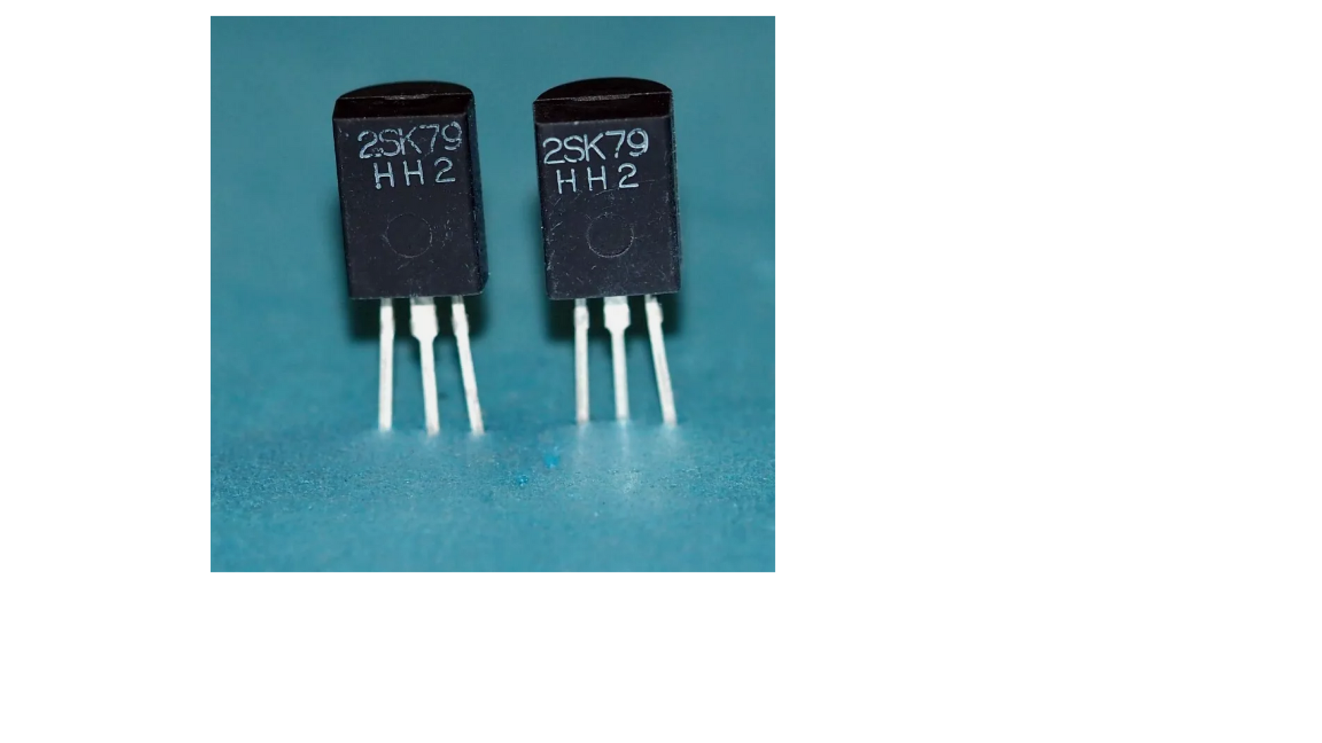

Tisztelt Fórum tagok,
lehet nem itt kell feltennem a kérdést de sok olyan tagot látok itt akiknek a munkái önmagukért beszélnek. Kérdésem: mivel lehet helyettesíteni a 2SK79 fet-et. Melléklem az előerősítő kapcsolási rajzát. A 2SK79 és a 2SK879 adatlapját mint javasolt alternatívát. Mi fog történni ha a 2SK879 kerül beépítésre? Van jobb megoldás mint az Ebay 100 euro/ pár. Nincs Garancia. Köszönöm a válaszokat.

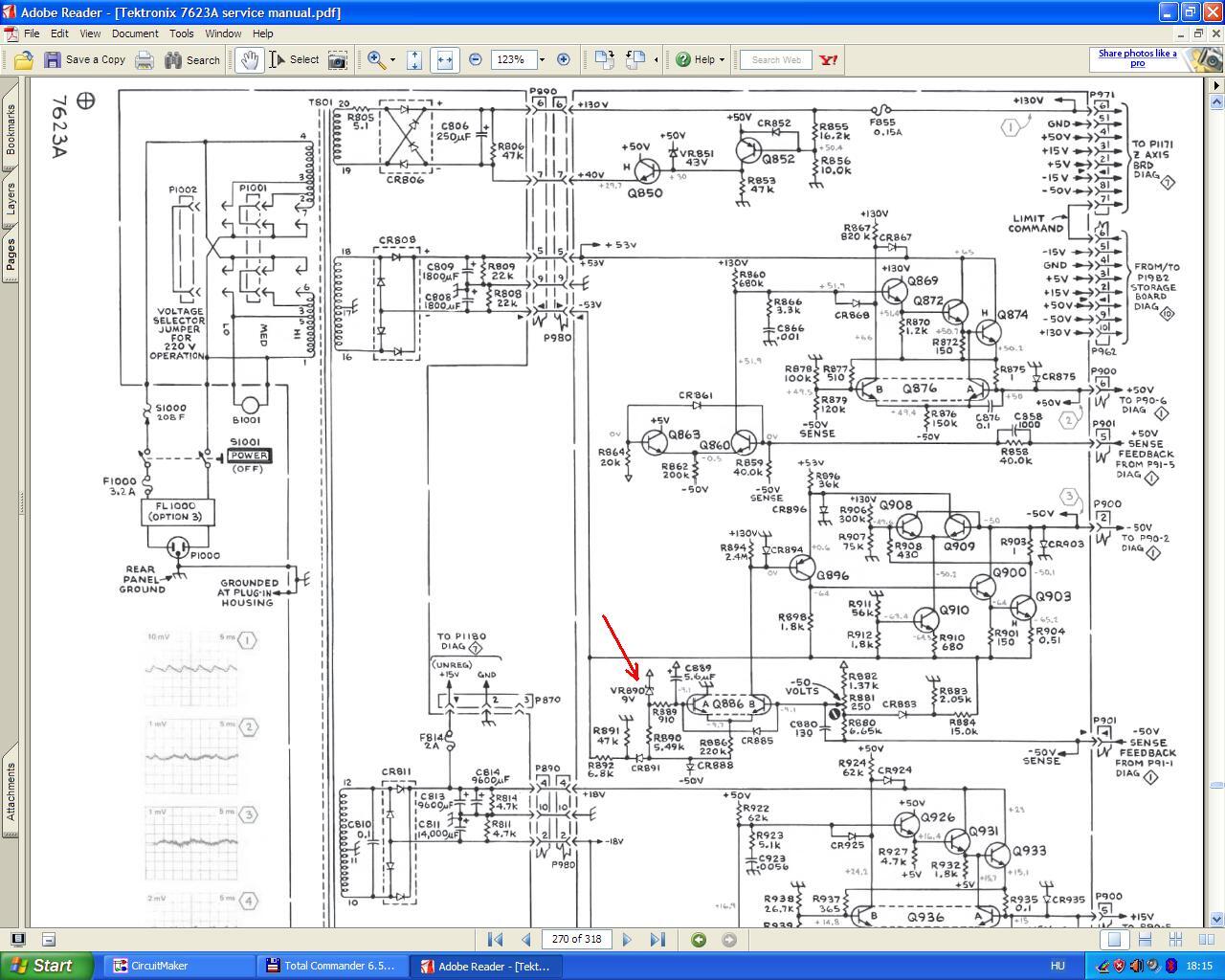

Vagy itt van két "amatőr" tápegység ahol fehérzaj generátorokat használnak referencia feszültségnek.

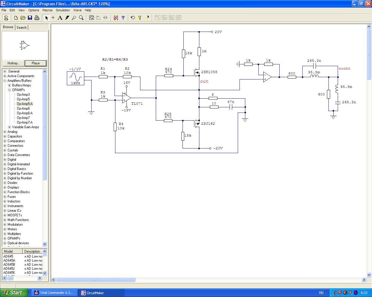

Skorinak meg csak annyit, hogy ne 1 kHz-en mutass be eredményeket, hanem 20 kHz-en. Egyébként, szimulációban a kapcsoló FET-ek jobb eredményeket mutatnak, mint a lateriálisak. Kétségtelen, az előbbiek nyugalmi áram áramkörei bonyolultabbak.

Az IRFP240 3A/V meredekségű, a 2SK1058 pedig 1A/V (se). De a kapcsoló FET-nek ötször akkora a bemeneti kapacitása. A laterális fetet könnyebb meghajtani és egészen biztosan jobb a "hangja", nem beszerezhetetlen és megfizethető árú. A rengeteg változatban megépített kapcsoló fetes végfokom után áttértem ezekre.

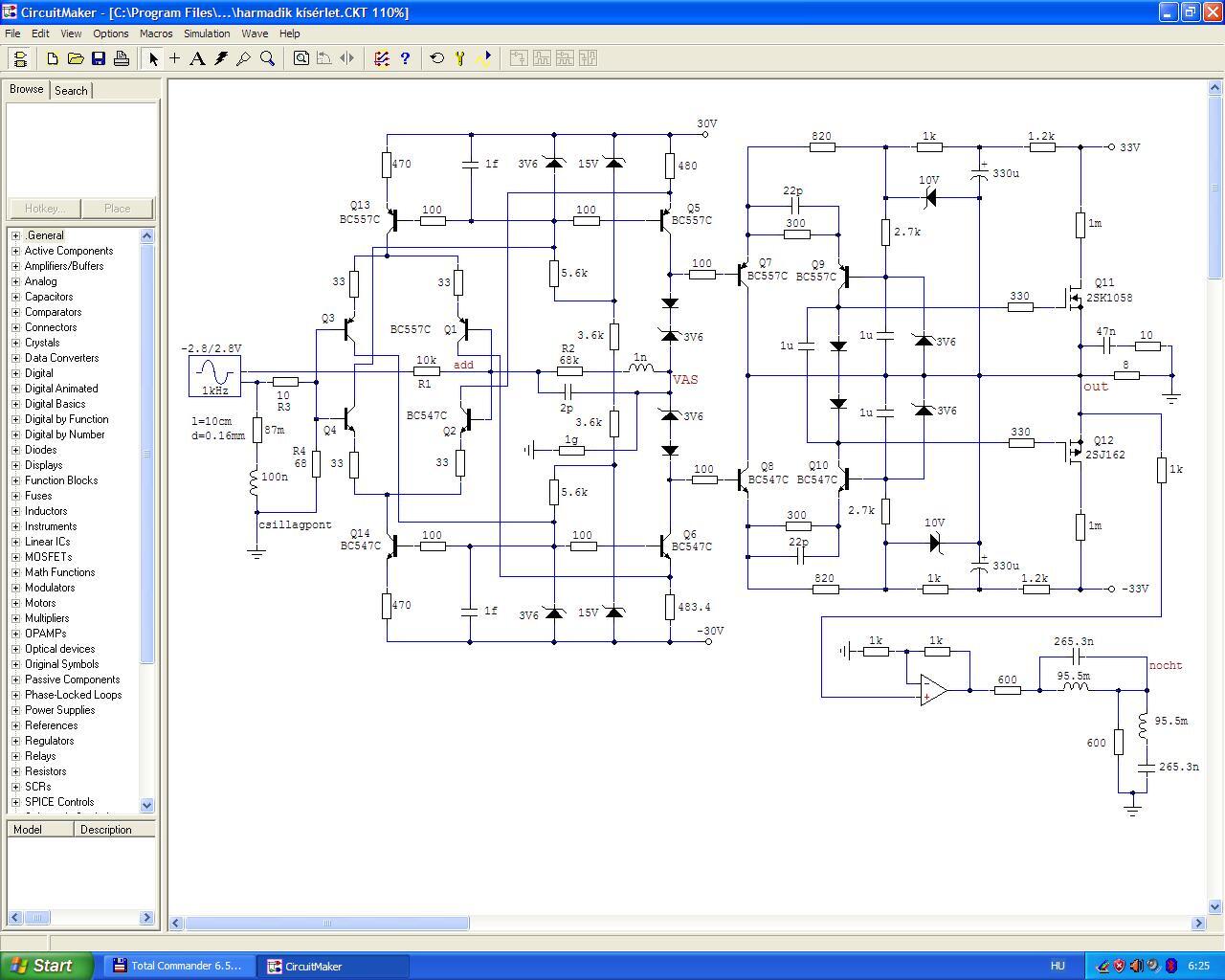

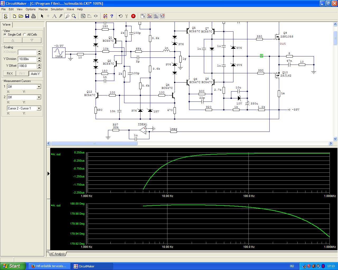

Ha mondjuk ez a 3.1 változat, akkor a 10.0 egészen biztosan csak részben fog erre hasonlítani. Annyit mindenképpen szeretnék megtartani az Alohából, hogy a VAS folded cascode legyen, a kimeneti fokozat pedig buffer valamilyen fetgörbítővel és átfogó negatív visszacsatolás ne legyen benne. A DC szervó lehet opció, de azt a legvégén fülre kell/érdemes majd "behangolni". A differenciális "üzemmód" szintén ilyen, ha nincs ellenedre, hogy ellopjam (R3, R4-et).
A fetgörbítő lehet akár opamp is, az utánhúzás helyett lehet áramgenerátor, a Zenerek helyett lehet LED, TL431, ellenállásosztó, stb... a variációk száma végtelen, de azt az egyetlent, a legjobbat kellene megtalálni... És még ott van a "félig virtuális föld", amit nem szeretnék kifelejteni és kipróbálni a legvégén. A hozzászólás módosítva: Okt 26, 2025

Idézet: „Az eredeti jFET 100V-os, amit kinéztél helyette az 50V-os.” A Sony 2SK79 az egy V-FET, nem lehet helyette JFET-et berakni a megadott áramkörbe...a triódákra hasonlító paraméterei az adatlapon mellékelve. TJ.

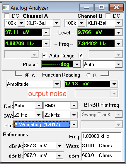

Az mcc által kitett méréssorozat szerint a BZX8512C-nek akkora zaja van mint egy zöld LED-nek.

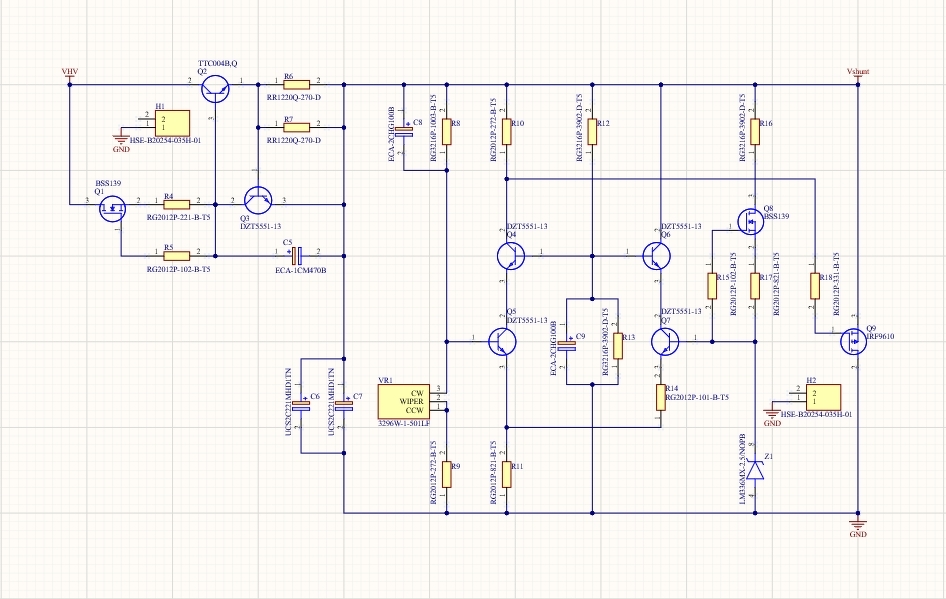

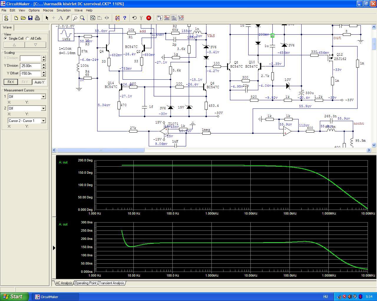

Hatodjára is megmutatom az Aloha kapcsolási rajzát. Ez az egy db Zener van benne. Egyébként engem az sem zavarna ha egy Zener miatt lenne 20 uV zaj a végfok kimenetén. Ez 5e-11 W zajteljesítmény 8R terhelésen. Most nézem, hogy két Zener van benne : ) A hozzászólás módosítva: Okt 26, 2025
Nem néztem milyen FET, de amit írtam az is elég indok, hogy ne legyen jó. Egyébként Te is válaszolhattál volna a kérdésre.

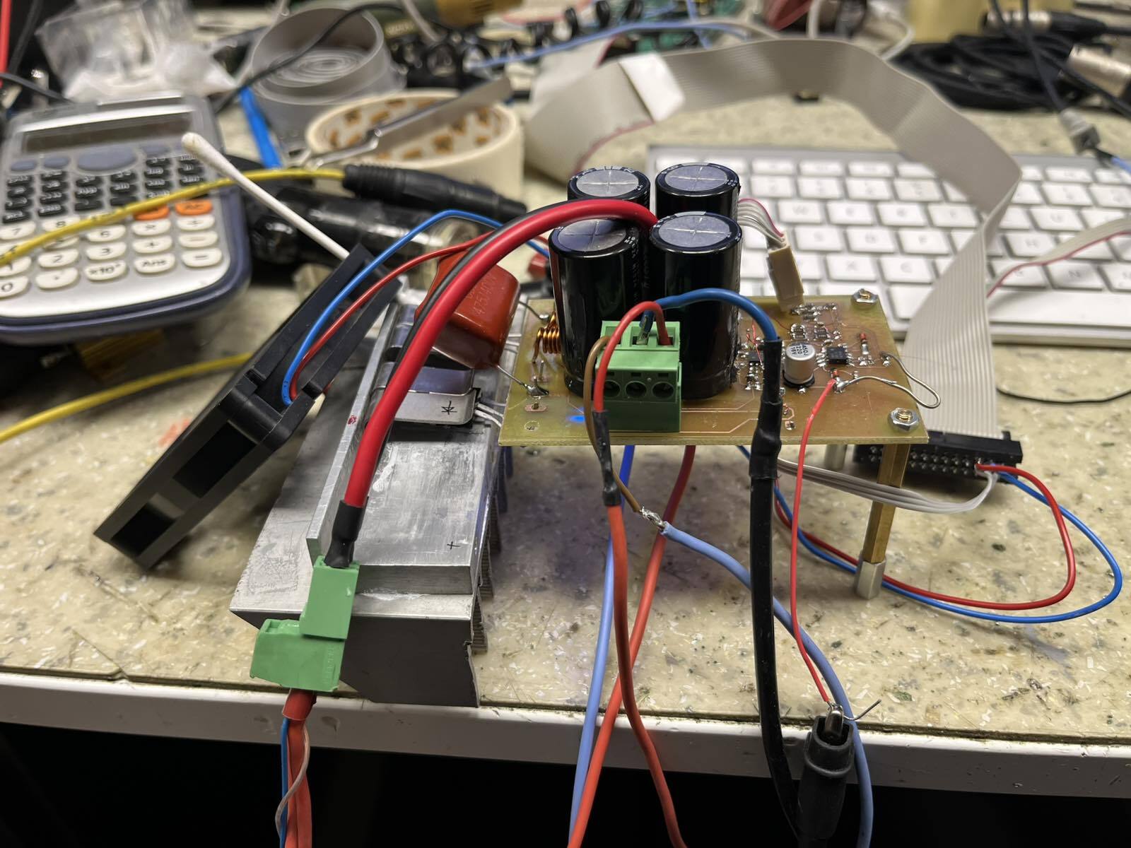

Mutatnám a szimulációt is, de TG barátom közben össze is rakta a prototípust. Vannak jelentős eltérések a szimulációhoz képest, meg nem volt kéznél komplementer FET páros, így a P FET teljesen más mint az N csatornás. Nyugalmi áram 20mA körüli, kb. itt volt a legkisebb a torzítás..
Mutatom a mérési eredményeket. 8 ohmra egész jó, 4 ohmra rosszabb... De ez még messze nincs készen. A hozzászólás módosítva: Okt 26, 2025

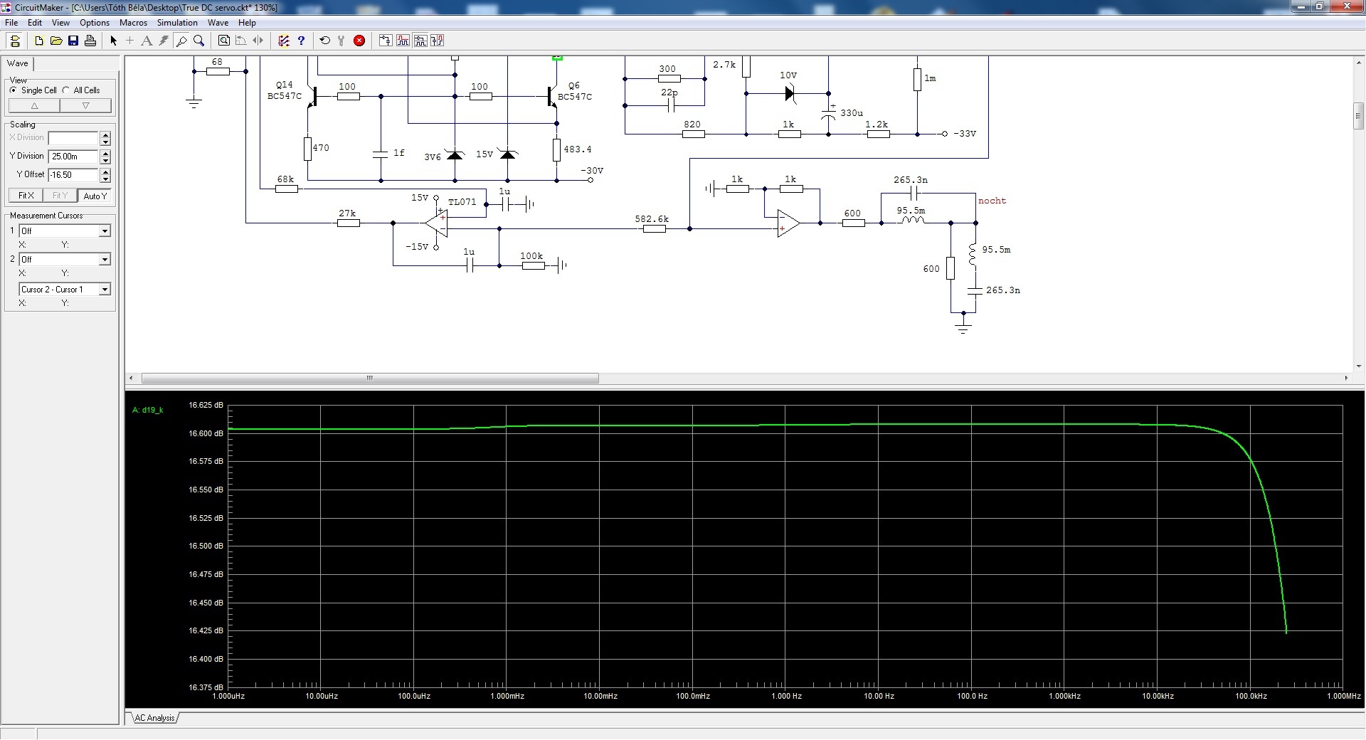

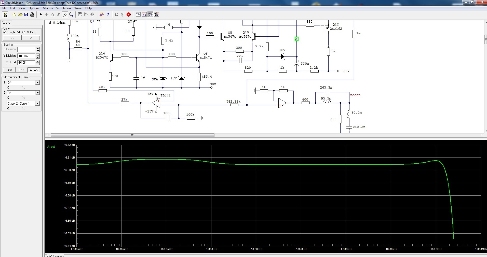

Talán még emlékszel, régebben tervezgettünk DC szervót, ami az mellett hogy a DC hibát kompenzálja, nem visz be időtagot.
Ezt azzal értük el, hogy a nulla pontot nem a GND-ről vettük, hanem a bemenetről. Ez is egy oszcilloszkópból lopott ötlet, mint sok más. Az inegrátorban az 1µF-ot csak azért cseréltem 100nF-ra, hogy lássam hol esik az erősítés. A 100mHz környékén látható 0,01dB-től is kisebb kiemelés a kimeneti fokozatban lévő kondenzátorok miatt van.
Ezt kipróbáltam az akkus előerősítőben és nem jött be. De lehet elszúrtam valamit, megpróbálom megkeresni a szimulációt... de lehet kitöröltem. Valami olyasmi rémlik, hogy feszültségkövető is lesz a DC szervóból és nagyon beleszól a hangba. De semmi nem biztos abból amit írok, érdemes újra gondolni ezt a variációt is, mert amúgy nagy ötlet lenne.

A berakott rajzaidról nem tudom, hogy mikori dátummal készült berendezéseké, de nem hiszem, hogy a mai áramkörökben, vagy műszerekben diszkrét elemekből épült tápok vannak.
