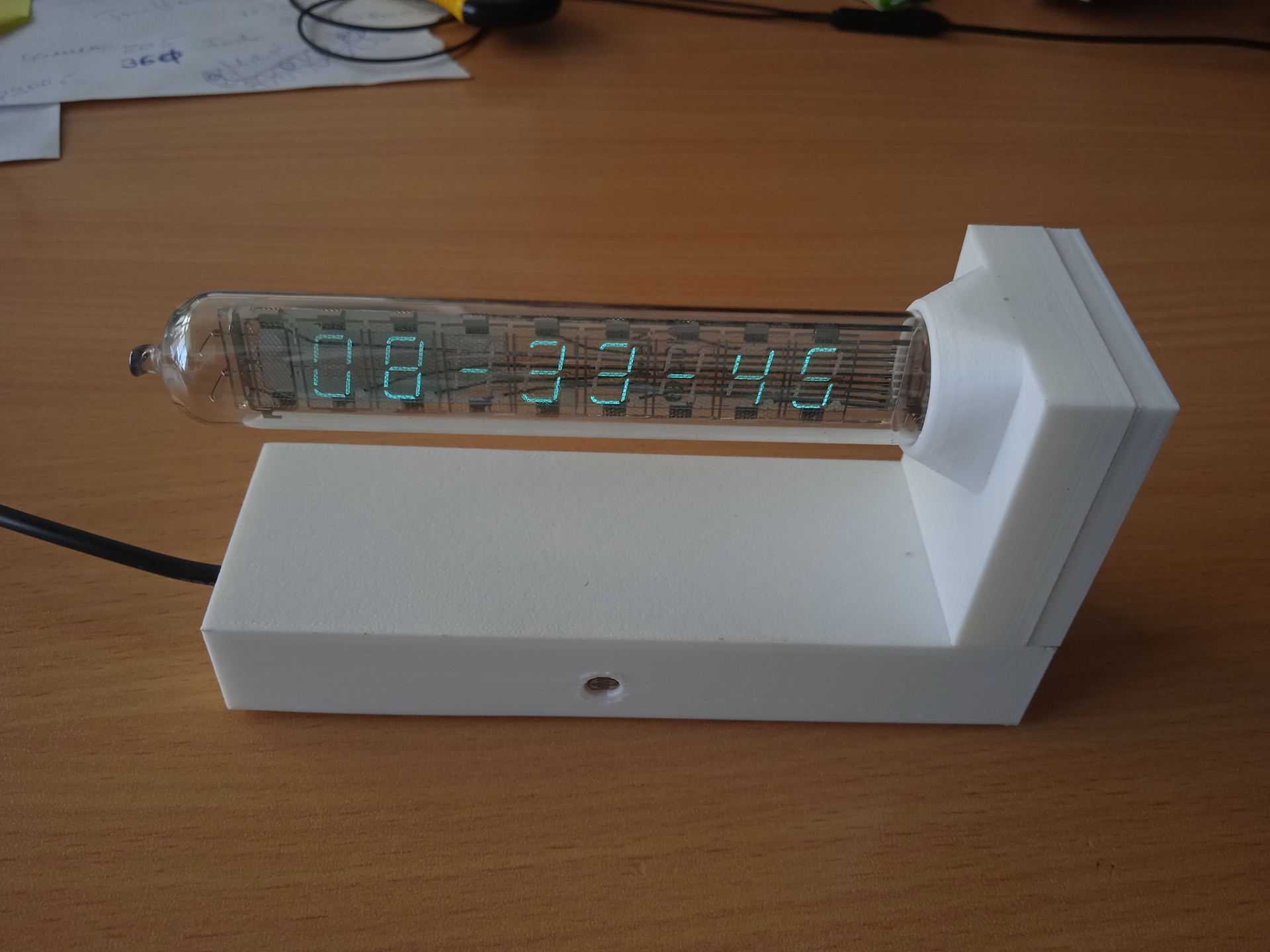

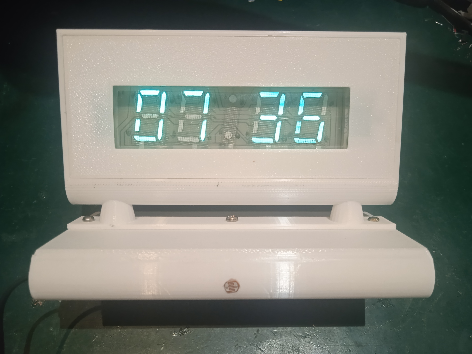

Én inkább NTP órát építettem, ha már új kijelzőt vettem.
(#) tiborati válasza tiborati hozzászólására (») Ápr 2, 2025 /
Itt találsz sokmindent róla. Fordító a barátod. Nyák elérhető a PcbWay-en. 10 példányban elkészült, gyakorlatilag elsőre indult mindegyik. A VFD meghajtó IC kényes a forrasztáskor a statikus feszültségre. Csak jó pákát használj.
(#) Udvari Zsombor válasza tiborati hozzászólására (») Ápr 3, 2025 /
Sötét színben sokkal jobban nézne ki, nem véletlenül szoktak sötét színűek lenni a digitális órák.
(#) tiborati válasza Udvari Zsombor hozzászólására (») Ápr 3, 2025 /
Van belőle piros, kék, fekete. Csak a fehér volt az első prototipus ( és a fotó elről készült ), mert fehér filament van legtöbb otthon.
(#) tiborati válasza tiborati hozzászólására (») Ápr 3, 2025 /
Illetve azóta le lett festve zöld üvegfestékkel. Az sokat segített a láthatóságon.

(#) tiborati válasza tiborati hozzászólására (») Ápr 3, 2025 / 2
Az elektronika ugyanaz ( csa fűtéssel kell játszani) .
(#) Udvari Zsombor válasza tiborati hozzászólására (») Ápr 4, 2025 /
Értem, "az ember abból főz, ami van otthon".

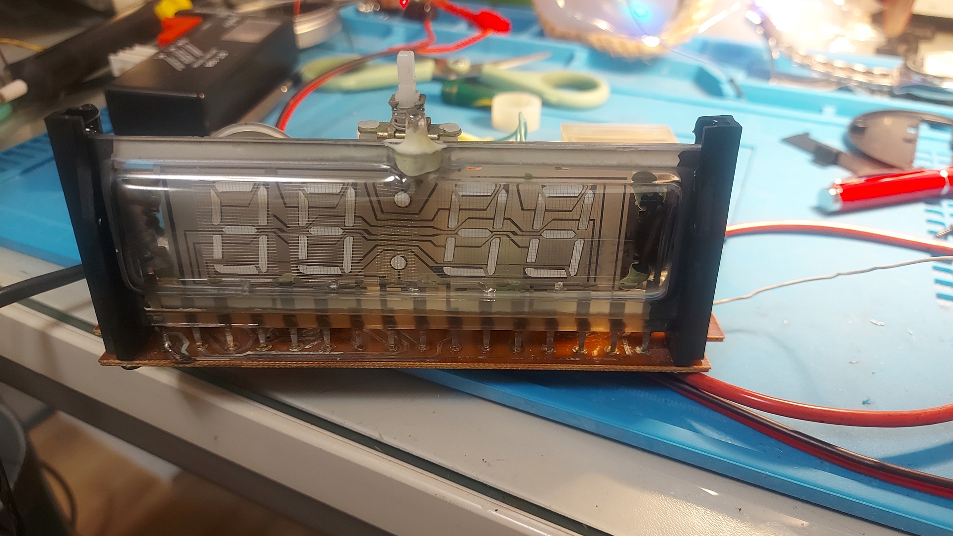

Sziasztok! Van egy elektronyika órán. Az IC-k szépen működnek. A VFD lábain ott a feszültség, szkóppal ellenőriztem. A fűtőszál nem szakadt és meg is kapja a 6,4V-os AC feszültséget. Mi lehet a baja? Esetleg mégis VFD hibás?
(#) Atis57 válasza nox72 hozzászólására (») Aug 16, 2025 /
Igen,,Gyakori a ponthegesztés elenged 40 év után......
Ha nyomkodod a lábait , szerencséd is lehet.
(#) madzagos válasza nox72 hozzászólására (») Aug 17, 2025 /
Sötétben nézd a fűtőszálat hogy halványan dereng-e. Ha nem akkor a cső halott.
(#) kaqkk válasza madzagos hozzászólására (») Aug 17, 2025 / 1
A fűtőszál épsége egy ellenállásméréssel is megállapítható .
(#) nox72 válasza Atis57 hozzászólására (») Aug 17, 2025 /
Megnéztem, és 54mA-t vesz fel a fűtőszál, ami jó a katalógus szerint. Ezért nem az lehet a gond. Az anódok megkapják azt a jónéhány 10V-os feszültséget. De mégis sötét a VFD. Lehet olyan, hogy ettől függetlenül nem működik? Sérültnek nem tűnik, de nem biztos, hogy látni lehet.
(#) nox72 válasza kaqkk hozzászólására (») Aug 17, 2025 /
Köszi a választ! Igen, az megtörtént. Működik is. 54mA-t vesz fel, megmértem.
(#) nox72 válasza madzagos hozzászólására (») Aug 17, 2025 /
Szia! A fűtőszál 54mA-t vesz fel, de nem dereng a sötétben. Ez fura nekem is. Mindjárt megpróbálom külső tápról kiadom neki az 5-6V-ot és meglátom mit csinál.
Szia! A cső fűtőszálára adtam 4-7V-ig feszültséget. 30-55 mA-t vesz fel, de nem dereng. Azt nem tudom mi vesz fel akkor, de valószínűleg a cső a rossz.
(#) Gafly válasza nox72 hozzászólására (») Aug 17, 2025 /
Fűtése akkor rendben van...
(#) proba válasza nox72 hozzászólására (») Aug 17, 2025 /
A fűtésnek hiába adsz külön feszültséget, annak a szegmensek feszültségéhez is kapcsolódnia kell. Szokott lenni a rendes táp meg a fűtés között egy kondenzátor, vagy egy ellenállás, esetleg a két táp össze van kötve..( egyik rajznál pl a fűtés tekercsközép közös az egyik táppal) Ha a fűtőáram megvan, és a szegmenseken rendesen változó feszültségeket mérsz, ott érdemes keresgélni.
(#) kisgeri válasza nox72 hozzászólására (») Aug 18, 2025 / 1
Az is lehet, hogy levegős a cső, ez megmagyarázná azt is, hogy miért nem látsz minimális izzást sem. A képen nem látom jól, a getter milyen állapotban van? Egyébként ha fűtőfeszre odafigyelve ráteszel egy random másik VFD-t (nem kell értelmes dolgot mutasson a lábkisztások miatt), ki fog derülni, hogy azzal mutat-e bármi életjelet.
