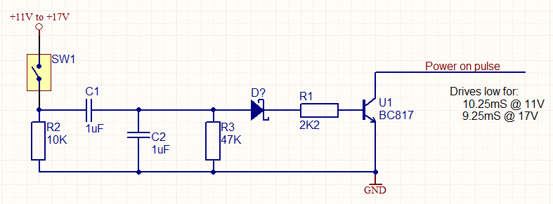

(#) Vacok hozzászólása Okt 8, 2021 /
Egy olyan monostabil kapcsolást szeretnék építeni, ami átalakítja egy billenő kapcsoló jelét egyetlen impulzussá külön tápfeszültség nélkül. E miatt az 555-tel felépülő monostabil kapcsolás nem megfelelő. Én egy ilyen kapcsolást találtam. Helyes így ez a kapcsolás?
A hozzászólás módosítva: Okt 8, 2021
(#) Bakman válasza Vacok hozzászólására (») Okt 8, 2021 /
Milyne hosszú legyen az impultus? Aktív magas vagy aktív alacsony az impulzus polaritása? Inaktív állapotban milyen legyen a kimenet (alacsony, magas vagy nagy impedanciás)? Tápfeszültség nélkül hogyan adjon impulzust?
(#) Vacok válasza Bakman hozzászólására (») Okt 8, 2021 /
Az impulzusnak egy p csatornás mosfetet kellene ami egy attiny45-nek adna tápfeszt. Az impuluznak olyan hosszúnak kell lennie, hogy az attiny bekapcsoljon, utánna mát az attiny tartaná nyitott állapotban a mosfetet. Tápfeszültség nélkül alatt azt értettem, hogy az nem jó, ha külön tápfesz kell egy aktív kapcsolásnak.
(#) proli007 válasza Vacok hozzászólására (») Okt 8, 2021 /
Hello! Nem kell ezt agyoncifrázni, ha már ott a PFet. Miután meg van a táp, a Tiny is lehúzhatja a Gate-et.

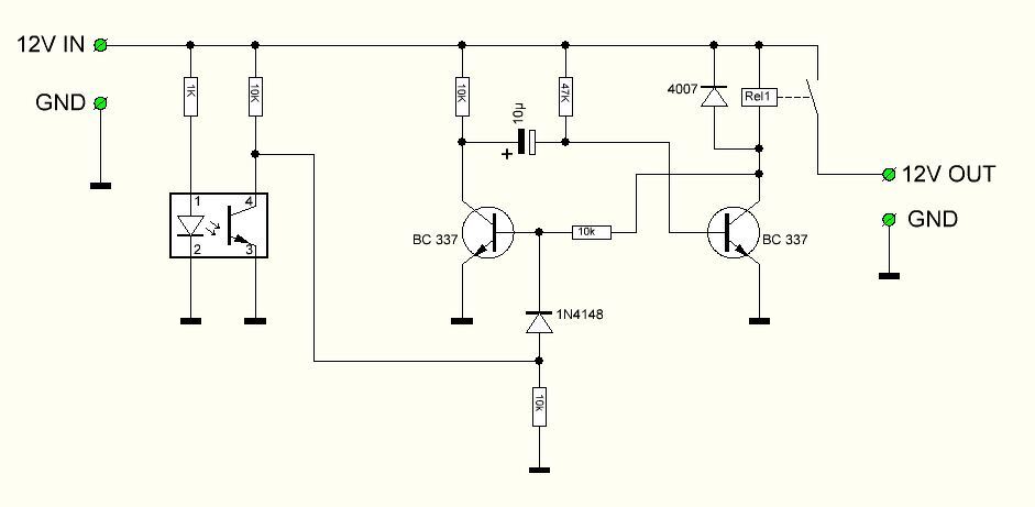

(#) Zoli_bácsi hozzászólása Sze, 19:08 /
Monostabil kapcsolás opto indítással
Mellékelt képen van egy kapcsolás, amit építettem deszkamodellen. Az opto kapu előtt elhaladó lemez indítja a monostabilt. Működik, nincs vele probléma. Azonban van egy követelmény: A táp bekapcsolás alkalmával ne adjon impulzust, pontosabban ne induljon a monostabil. Csak és kizárólag akkor kellene a monostabilt indítani, ha az opto előtt elhalad a lemez.
Ebben kérnék segítséget.
Köszönettel: Zoli
(#) Zoli_bácsi válasza Zoli_bácsi hozzászólására (») Sze, 19:25 /
Ha a táp 230 oldala felől kapcsolom be a tápot, akkor a táp kikapcsolásakor húz meg a relé pici időre, miután a dugasztápban már majdnem lemerült a kondi Ha pedig a 12V felől kapcsolom be a kütyüt, akkor pedig a bekapcsoláskor indul a monostabil.

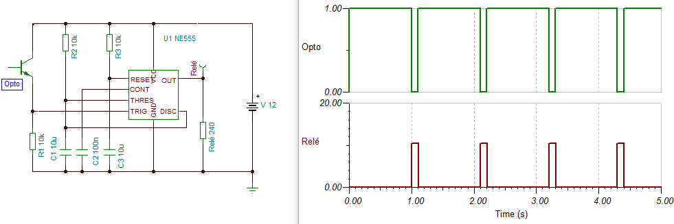

(#) proli007 válasza Zoli_bácsi hozzászólására (») Sze, 23:01 /
Hello! Miért nem használsz 555-öt monostabilnak. Ott van Reset bemenet, a 12V bekapcsolásakor tiltható a működése?
