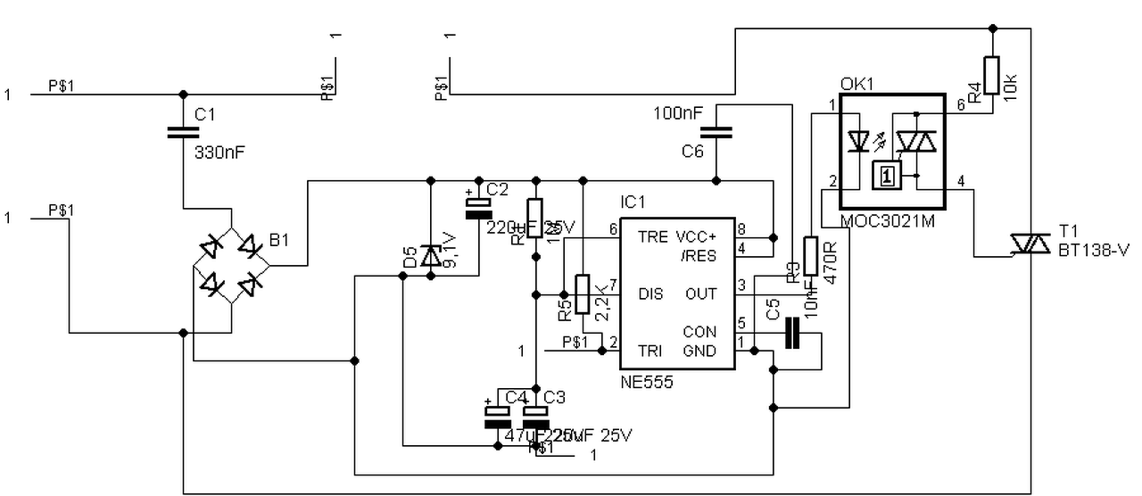

Egy időkapcsololót szerettem volna csinálni (monostabil kapcsolás). Egy olyan problémám lenne, hogy amikor bedugom a konnektorba 2x egymás után a 2. bedugásnál elkezd világítani az égő. Szinte 100%, hogy valami miatt elindul az NE555 kimenete. Input 2,2K-val tápra kötve és nem kap fals jelet. Egyébként az áramkör működik, csak ez a baja, ami azért kellemetlen, mert ha elmegy egy rövid időre az áram lesz egy nemkívánatos lefutása. Egyébként a konnektorba bedugás-kihúzás és újra be után ahogy elkezd világítani, ha várok vele akkor kb a beállított 3 perc után automatikusan kikapcsolja a fényforrást, ha viszont a 2. bedugás után nem várok és egyből kihúzom elég 20-30 mp-t várni és a következő bedugásnál már nem fog világítani, legalább is amíg 2 egymás követő bedugás nem lesz. Egyelőre nem jöttem még rá a hiba okára. 100nF az ic tápján 220µF szűrőkondi. Kapcsolási rajzot mellékeltem. Mi lehet a hiba?
