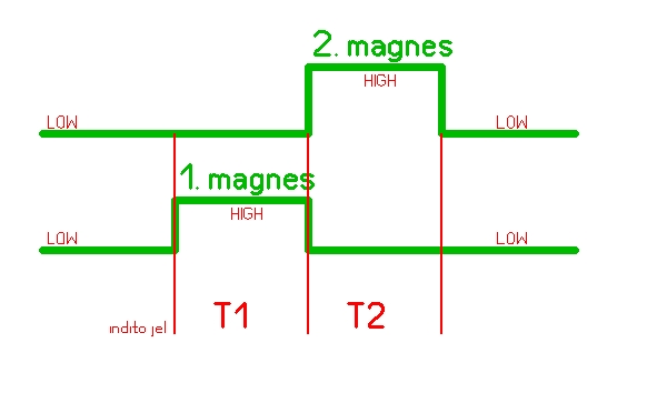

(#) Zoli_bácsi hozzászólása Aug 8, 2009 /
Hello.
Két monostabil áramkört össze lehet e úgy kötni, hogy az első kapcsolás kimenete indítja a második áramkört?
A következő a cél: Két független elektromágnes vezérlése egymás után.
1. Alapállapot. Mindkét elektromágnes nyugalomban.
2. A gomb megnyomását követően elindul az első monstabil, 1másodpercre, ekkor az elektromágnes aktív állapotba kerül. Majd az idő letelte után, a kimenet alapállapotba áll vissza (az elektromágnes nyugalmi helyzetbe kerül) és a lefutó él indítja a következő monostabilt, mely a második elektromágnest teszi aktívvá ugyancsak 1 másodpercre.
3. Ismét alapállapot.
Rajzolok egy lehetséges kialakítást, hátha jól gondolom.
Köszönöm szépen.
(#) Zoli_bácsi válasza Zoli_bácsi hozzászólására (») Aug 8, 2009 /
Elnézést kérek, az időgrafikon lemaradt. Így érthetőbb, mit i szeretnék elérni.
(#) pbalazs válasza Zoli_bácsi hozzászólására (») Aug 8, 2009 /
Persze, hogy lehetséges. Mindegy neki, hogy gombbal állítod elő az aktív élet, vagy elektronika adja. Nézd meg a 74221-et, abban két monostabil van, éppen jó neked.
