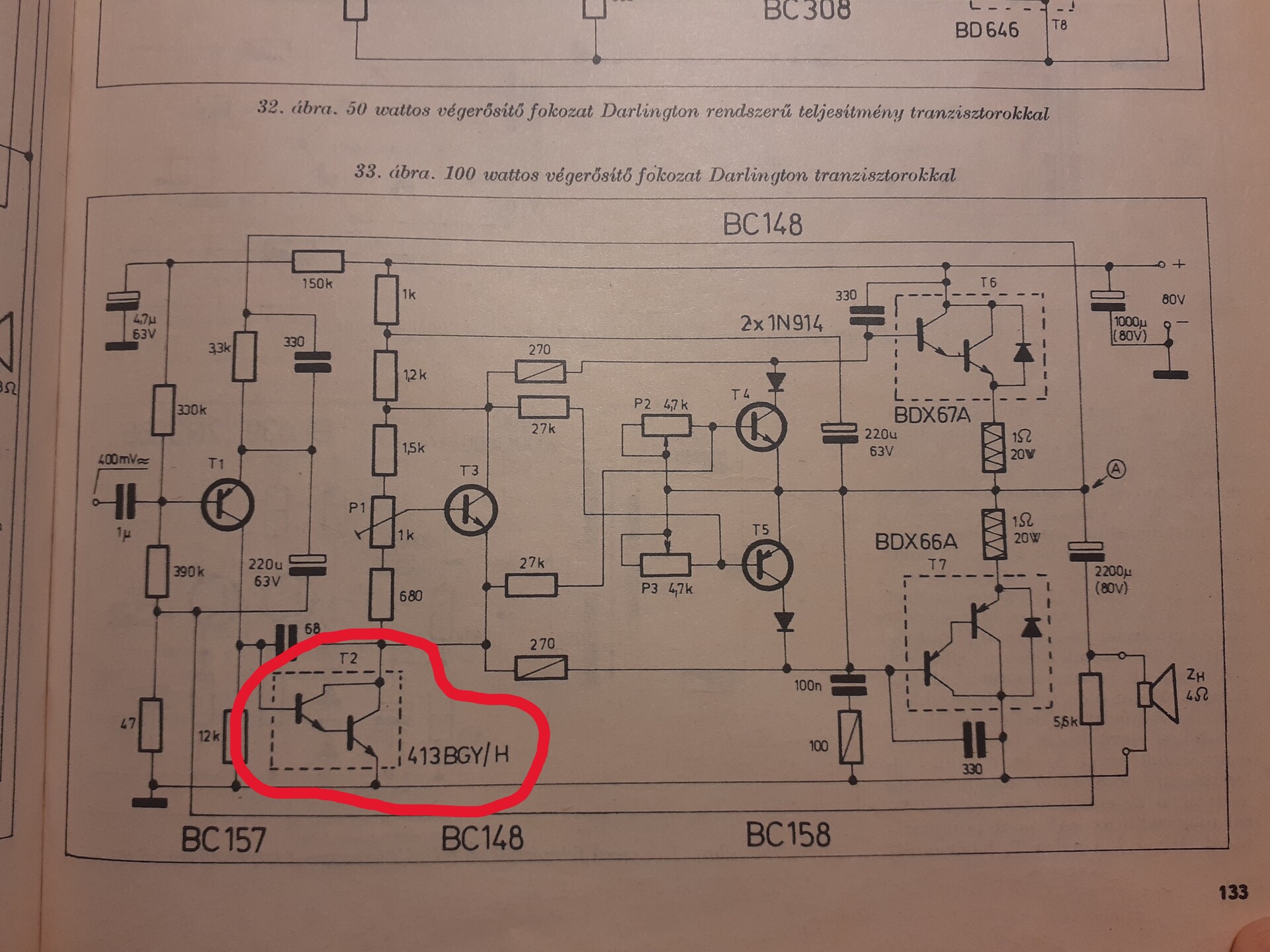

Milyen tranzisztor ez?
Jónapot!
Az egyik RT évkönyben találtam egy kapcsolást és benne egy ismeretlen darlington tranzisztort. Az internet nem találtam róla semmit, ezért szeretném a segitségüket kérni. Kérem ha felismerik, vagy van ötletük akkor kérem szóljanak. Előre is köszönöm.
László
A tranzisztor neve: 413BGY/H

(#) Suba53 válasza Zongora hozzászólására (») Okt 31, 2025 /
Szerintem ez a rajz áldozatává vált a műszaki rajzoló segéderő tájékozatlanságának.
Valószínűleg egy olyan kézzel rajzolt skiccet kapott, amin nem voltak egyértelműek a feliratok, és jó szokás szerint nem lektorálta egy hozzáértő a végeredményt a nyomdába adás előtt.
Ha meg akarod építeni, keress egy hangfrekvenciás, 80-100V UCEmax NPN darlingtont, és jó lesz.
(#) Suba53 válasza Hp41C hozzászólására (») Okt 31, 2025 /
80V a tápfesz. Oda nem jó egy 30V-os tranzisztor.
Ez melyik évkönyv? Szoktak olyat, hogy átvesznek rajzokat külföldi kiadványokból, és néha megadják a forrást. Ha az meglenne, lehet hogy az eredeti kiadványban megtalálható a korrekt típusjelzés.
(#) proli007 válasza Suba53 hozzászólására (») Okt 31, 2025 / 1
Hello! De a BD681 megfelel oda..

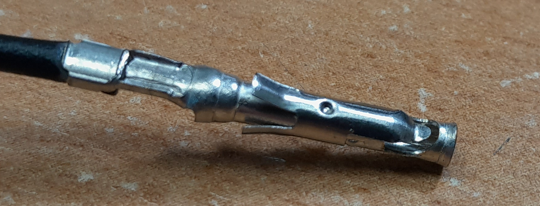

Plazmavágó central érintkező
Nagyot!
Meg tudja valaki mondani a mellékletekben látható érintkező típusát? Már kiesik a szemem, nem találom sehogy.
Plazmavágó central csatlakozó, gép felöli csatlakozóban érintkező. Elsősorban a másik fele (papa) érdekel, de ha könnyen beszerezhető, mindkét oldaliból vennék. Ne is kérdezzétek, zsír új kábel, hanyag kezelés áldozatai.
szerk.:
Teljes hossz kb. 21, átmérő a hasznos részen kb. 2.5 mm.
A hozzászólás módosítva: Nov 3, 2025
(#) tki válasza Bakman hozzászólására (») Nov 3, 2025 / 1
Google képkereső, úgyhogy lehet téves, de hasonlít, pl.: https://www.ebay.com/itm/325599702763
(#) Bakman válasza tki hozzászólására (») Nov 3, 2025 / 1
Köszönöm! Érdekes, nekem ilyen találatot nem hozott. Itt legalább van típusjelzés, lett is találat alaktrészbolt oldalon. Úgy tűnik, a TE Connetivity 1-66101-9 és az 1-66099-5 jelű érintkezője kell nekem.
Közben mérgemben kirángattam egy apa érintkezőt is, minden mindegy alapon.
(#) pipi válasza Bakman hozzászólására (») Nov 3, 2025 /
Hali! Ránézesre az ide wincsi molex csati bele is ilyesmi
(#) Bakman válasza pipi hozzászólására (») Nov 3, 2025 /
Az van itthon. A HDD csatija vastagabb és rövidebb. Az volt az első, amit előbányásztam a fiók mélyéről.

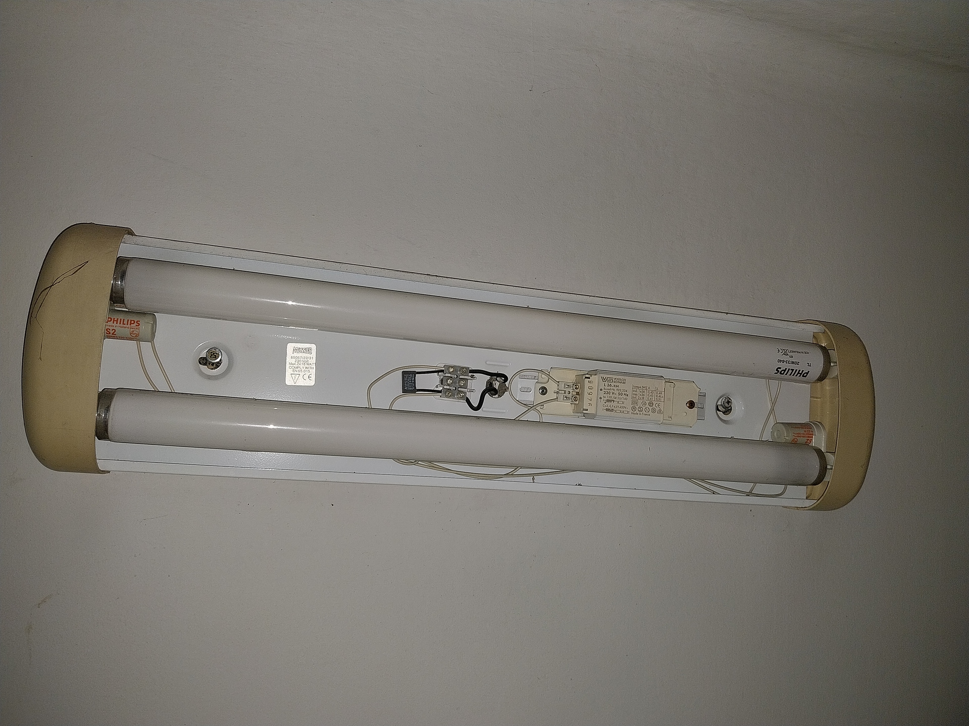

Milyen fénycsöveket?
Sziasztok! Ebbe a fénycsöves lámpatestbe milyen fénycsöveket vehetnénk? Először látunk ilyet, nagyszülők háza. Köszönöm.
(#) Bakman válasza sdaniel1335 hozzászólására (») Nov 4, 2025 / 1
Rá van írva, 20 W-os. Ez még az ún. hagyományos fénycső, villanyszerelési boltokban talán árulnak még ilyet, vigyél mintát magaddal.
(#) Régi motoros válasza sdaniel1335 hozzászólására (») Nov 4, 2025 / 1
Talán manapság már érdemesebb lenne ezt is kicserélni LED -esre...
Ha fénycsövet már nem kapsz, keress valami hasonlót.
(#) sdaniel1335 válasza Régi motoros hozzászólására (») Nov 4, 2025 /
Igen, ez lett volna a következő kérdésem: vajon egy villanyszerelőnek nagy munka ezt kicserélni? Illetve azon is töprengtem, hogy a nagyszüleim miért pont ilyen lámpát választottak, miért nem egy hagyományos égős megoldást?

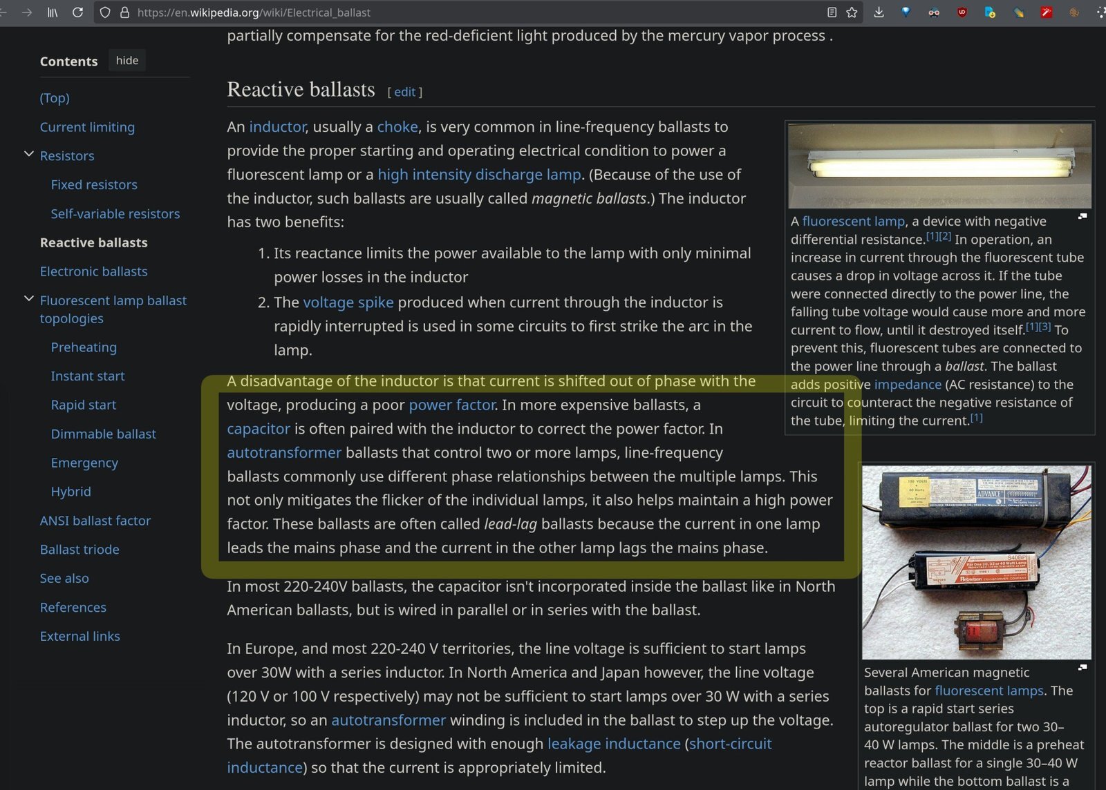

(#) tki válasza boyscout hozzászólására (») Nov 4, 2025 /
"Manapság már tudjuk, hogy 50Hz-vel villogott"
Intézményekben és más három fázissal rendelkező helyen ez nem volt probléma, csak az egyfázisú otthoni felhasználásnál. Mostanában meg már nem 50 Hz-ről üzemeltek. Ami az UV-t illeti, a compact fénycsövek se lehetettek túlságosan különbözők, bár ez sosem foglalkoztatott.

(#) kaqkk válasza sdaniel1335 hozzászólására (») Nov 5, 2025 / 1
Hat mozdulat a csere . Felnyúl-elfordít-kiemel -be az új -elfordít - pénzt felvesz
(#) Bakman válasza sdaniel1335 hozzászólására (») Nov 5, 2025 /
Ráérősen kb. tíz perc. A LED-es fénycsővek egyik végére direkt 230 V-ot kell kötni, így a most benn lévő tekercset ki kell szerelni és a gyújtó nélküli foglalat két vezetékét direkt össze kell kötni a fázissal és a nullával. A gyújtóval rendelkező végéből ki lehet vágni a vezetékeket.

(#) tki válasza Bakman hozzászólására (») Nov 5, 2025 /
Ez is igaz, viszont ez egy elég erőteljes villogás, nem csak mi vagyunk érzékenyek.
És ahogy olvasom, voltak még trükkök, pl. a 4. oldalon: https://old.vossloh-schwabe.com/uploads/tx_sbdownloader/Power_Facto...on.pdf
