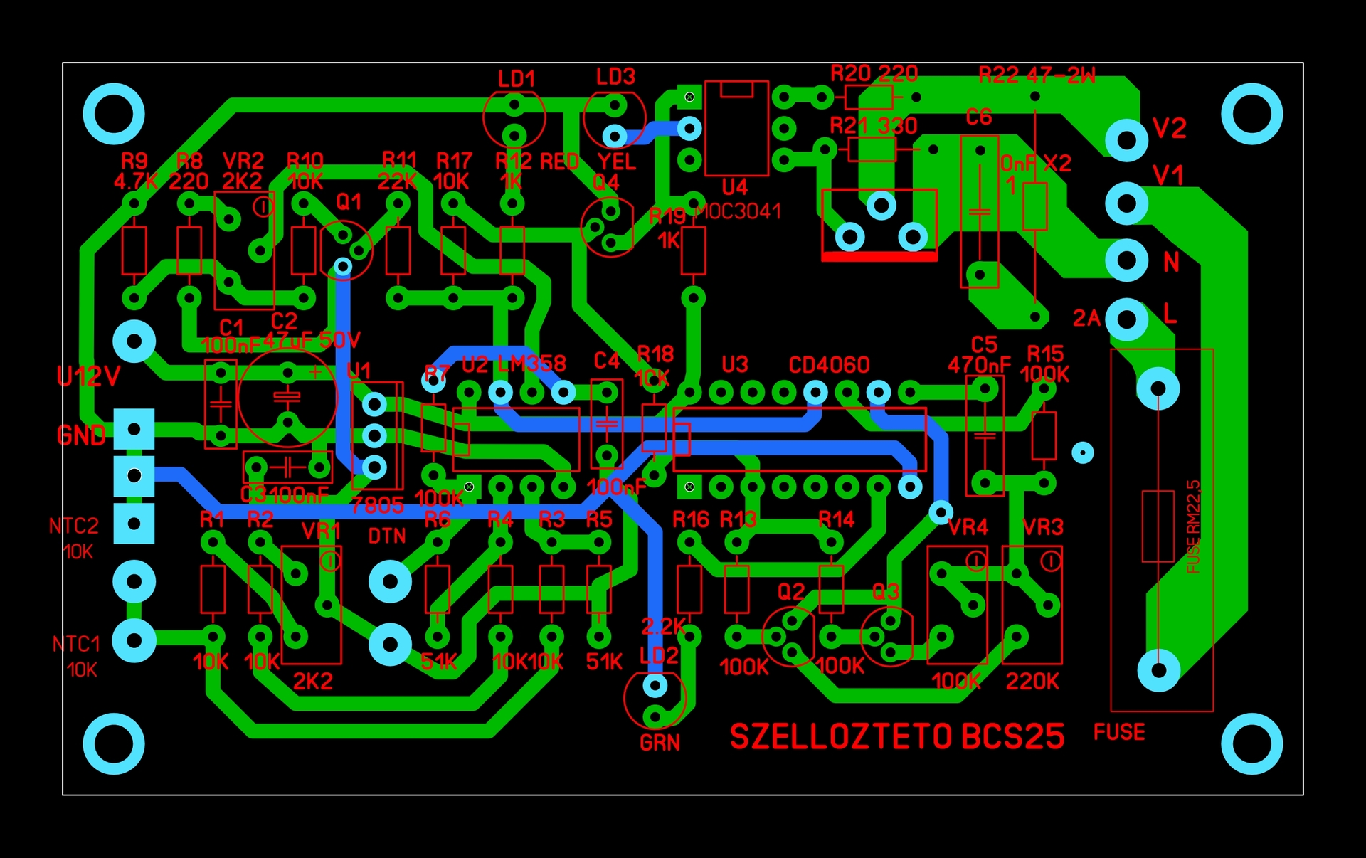

(#) bencikusz válasza niedziela hozzászólására (») Okt 8, 2025 /
És ha már ennyire meglódult ez a topic, akkor akár az sem elvetendő, hogy az opto két oldala közé egy bemarást tenni valamint C5 R15 és a 230 V-os alkatrészek közé is. Így meglesz a megfelelő szigetelési távolság + biztonság.
(#) color válasza niedziela hozzászólására (») Okt 8, 2025 /
Ferde sáv
Ic-n kívül
45fokban törni.
Ezek miért problémák?
Esztétikai v más okból?
