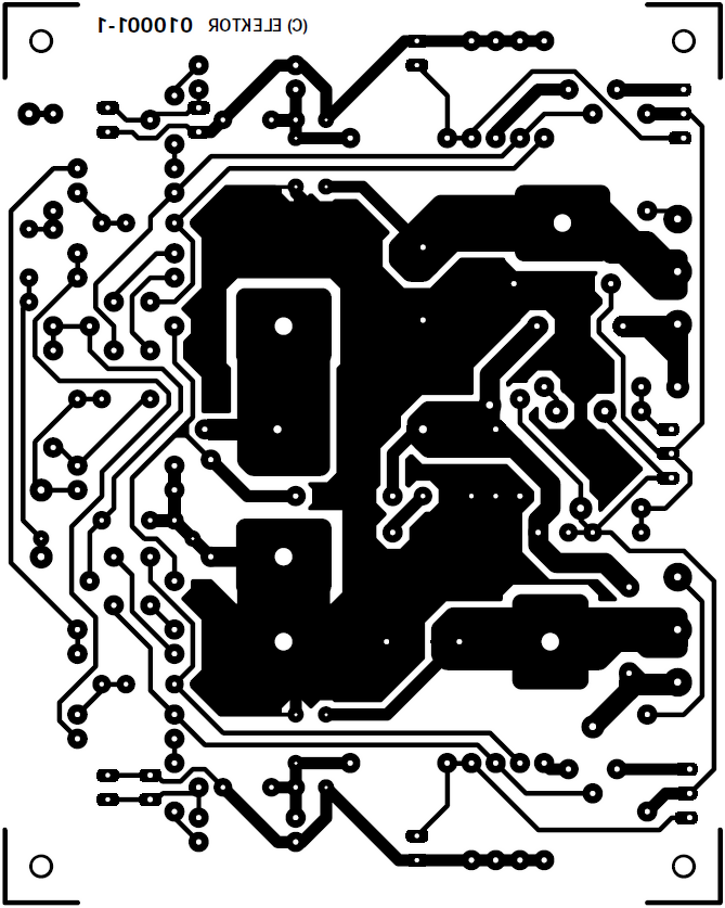

Ic-n kívül 45fokban törni. Ezek miért problémák? Esztétikai v más okból? Hogyan lehet egy kép formátumot a szerkesztő programba bevinni?Sziasztok! Egy olyan problémám lenne, hogy van két paneltervem png formátumban. Viszont Gerber formátumban lehet csak megrendelni a PCB Way oldalon. Sprint layout alkalmazásba esetleg nem lehet valahogy háttérképként betenni, amiről átrajzolnám, majd ki tudnám menteni gerber formátumba? Vagy esetleg tudtok olyan alkalmazást amivel ezt ki lehet vitelezni?
Hogyne lehetne. megfelelő méretezéssel átvinni az sp-be, ott a kötéseket a pinek között megcsinálni, a fedett területeket zóna és szigetelési távolságok játékával meg lehet csinálni. Remek szórakozás...
Ha jól emlékszem csak a bmp formátumot eszi meg, azaz átkonvertálod a képet bmp-be és utána már be tudod illeszteni és át tudod rajzolni.
Fapados ötlet de nálam működik. A Glass2k programocsaka átlátszóvá teszi a szerkesztő lapot ás alatta látszik a kép amit aztán a szerkesztőben újra rajzolhatsz. Macerás a pontos méret beállítás (legalábbis nekem) de működik.

Megpróbáltam most BMP-be, de úgy se sikerült. Melyik menüpont alatt van ilyen lehetőség?
Próbáltam jpeg, jpg, bmp formában is és sehogy se sikerült. Melyik menü pont alatt találhetó kép formátum beillesztés?
Én csak .jpg formátumot használok szinte minden képnél, az sp tudta mindig használni...
Megnéztem a progiban - épp küzdök vele - a bmp-jpeg-jpg is szimpi neki. Nem tudom a menü nevét, jobbról a harmadik, ferde szaloncukor a jele... Scanned copy A hozzászólás módosítva: 10:43
De melyik menü pont alatt található amivel be tudom linkelni? Mert a sima megnyitás füllel, mindig ugyan az a válasz, nem lay formátum. SP 6 verziójú a program.

Itt tudod beilleszteni a képeket, és méretezni is.
Ki tudod választani a kép melyik oldalon legyen alsó / felső dpi-ben pedig méretzni. Ha két ismert alkatrészt felteszel a rajz két pontjára, ahhoz képest tudsz pontos méretet állítani horizontálisan és vertikálisan is. Ha a kép nem arányos, akkor persze nem lesz jó, tehát H/W arányos képet kell használnod. kicsi képen láthatod a két gombot, itt az egyikkel a képet tudod eltüntetni, másikkal amit rajzolsz, az ellenőrzés miatt. (ez lent van balra a rétegek mellett) A hozzászólás módosítva: 11:53
