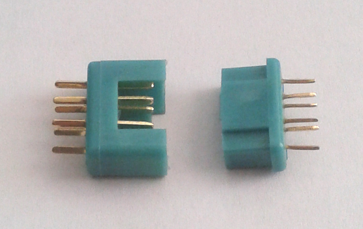

Más. Lustaság fél egészség: Az alábbi csatlakozóról van-e valakinek adata, sp használatra alkalmas alkatrész rajzolata a könyvtárában? Hátha csak úgyis csak kerülgeti... De, ha a pdf-jét megtalálhatnám, az is jó, nem akarnék méricskélni, ha van emészthető adat valakinél.
MPX Multiplex 6 pol.

Nekem működik. Egyébként kifaragtam az MPX csatlakozót, ha kell valakinek. Ez az anyuka körvonallal akar lenni, egy panelre ültethető 7V-os (RC modell) akku és a csatlakozásához kell nekem.
