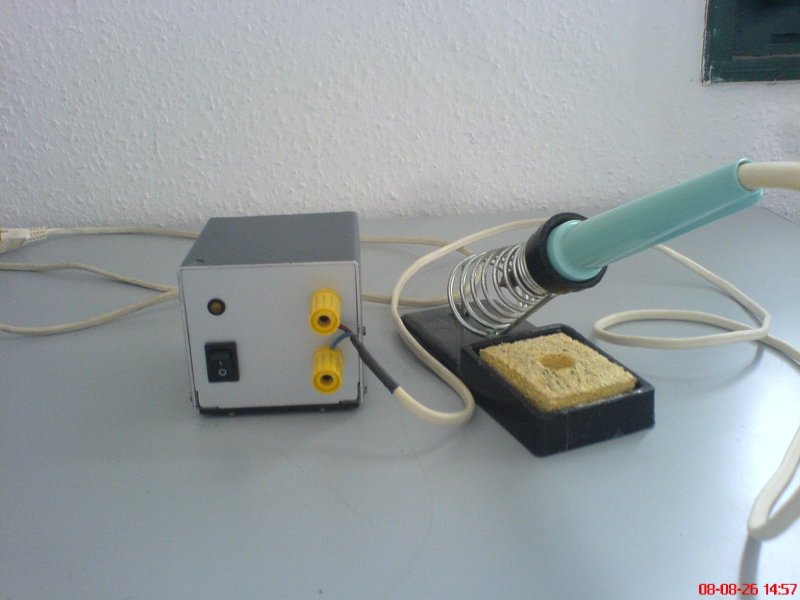

Pákatrafó upgrade
A trafót nem én készítettem, örökség. Viszont nem volt rajta kapcsoló, átkozódott is keresztapám, hogy kicsire csinálta a dobozt.
Tegnap kapott egy pc tápból egy kapcsolót, igaz egy körös, de legalább bele lehetett normálisan súvasztani.
Egyébként olyan 20 éves a kicsike.
(#) borvendeg válasza hop hozzászólására (») Aug 26, 2008 /
Hello szép munka de egy kétáramkörös kapcsoló azért nem ártana mert ez ígynem túl biztonságos
(#) vicsys válasza borvendeg hozzászólására (») Aug 26, 2008 /
Szerintem meg bőven elég oda. Inkább bizti kéne bele.
(#) proli007 válasza vicsys hozzászólására (») Aug 26, 2008 /
Bocsi, de hálózathoz csatlakozón keresztül kötött készülékekhez kötelező a kétáramköröl kapcsoló!
üdv! proli007
(#) hop válasza proli007 hozzászólására (») Aug 26, 2008 /
Mint mondtam, én is szerettem volna egy kétkörös kapcsolót, de ez a 13x19-es is alig fért be, és eddig (kb 20 év) kapcsoló nélkül üzemelt, mot sincs folyamatosan áram alatt.
Bizti van benne, csak a képen nem látszik.
