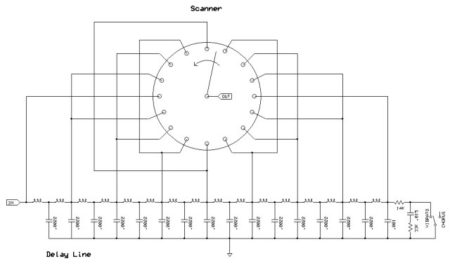

Kell hozzá még egy léptető számláló a vezérléshez. Ami minden impulzusra lép egyet előre. Pl: shift register. Invertereknél az csinál 1 fázisból 3 fázisú vezérlő jelet. Még amikor mi tanultuk tranzisztoros áramkörök voltak. Ma már biztos van IC, ami elszámol 1 től 10-ig. Na és a művonalak. Amiket nem tudom, hogy nézzenek ki? L-C tagokból álló rezgőkörök, vagy alul és felüláteresztő szűrők? Az irodalom művonalakról ír, a Hammond vibrátó rajzot azért még egyszer felteszem ide: Sima aluláteresztő szűrők sorozatának néznek ki. De még konkrét kapcsolást nem találtam róla, ami azt jelenti, az egészet nekem kellene megtervezni? Le kellene egyszerűsíteni, mert ez nagyon sok kontaktus, ami a képen van.

Van számláló és ütemadó is mondjuk a 4017 az 10 ig számol az 555 lehet az ütemadó de ha már ennyire "belejöttünk " akár egy piccel is megoldható a kapcsolgatás . A kontaktusok? 3db 4066 os ic tokban 12 kapcsoló" búvik meg" tehát egy pic és 3db analógkapcsoló egy 12 fokozatú szűrőt elvezérelgetne egy max 5*5cm es nyákon ... Ha tényleg fejleszteni szeretnél egy cuccost keress meg privátban megoldható a "kooperáció"
