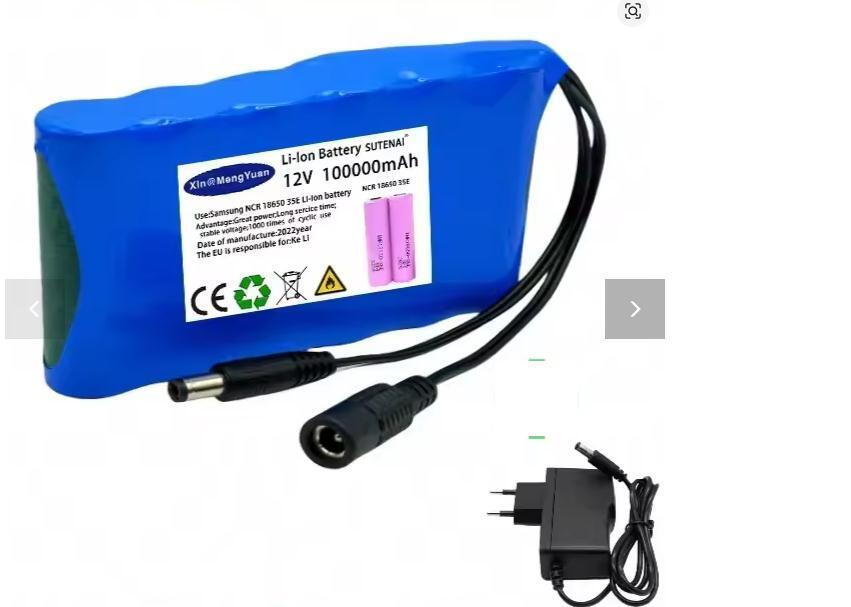

Üdv! Li-ion 12 V-os akkut milyen töltővel lehet tölteni? Normál 12 V adapter jó ehhez?

Hello! Egy Li-ion cella töltési végfeszültsége 4,15..4,2V. Tehát a négy soros cella, 16,6..16,8V-ot kér. Három cella, névleges feszültsége 11,1V, töltési feszültsége 12,6V. Tehát a 12V nem elégséges.

Oké, de mekkora töltőfesz kell ? és elegendő a normál adapter?
(#) proli007 válasza Fats Domino hozzászólására (») Nov 3, 2025 /
Elolvastad/értelmezted amit írtam?
- Egy Li-ion cellát, áramkorláttal kell tölteni. Töltés közben a cella feszültsége folytonosan nő, közben a töltőáram állanód.
- Amikor eléri a 4,2V-ot, a feszültséget korlátozni kell a feszültségnövekedést. Így a töltőáram csökkenni fog.
- Mikor a töltőáram az eredeti érték 3..5%-ára csökken, a töltést le kell állítani.
Tehát 16,8V feszültséget elérő töltőre van szükség (négy cella esetén).
Valamint mit jelent a "normál adapter". Mik annak paraméterei?
(#) proba válasza Fats Domino hozzászólására (») Nov 3, 2025 /
Nem reklámszöveg, ami nem hozzá való töltő az tűzveszélyes. Tehát 9V 12V 15V 19V és társai fix feszültségű adapterek nem jók. még ha a feszültség jónak tűnik akkor sem. A töltés áramkorlátos, és ha nem pontos a végfeszültség (tized volt), akkor vagy robban, vagy a kapacitásának töredékét tudja.
Ja és a dobozra írt számot xxV inkább típusszámnak tekintsd mint töltő feszültségnek.

(#) Fats Domino válasza proba hozzászólására (») Nov 3, 2025 /
Köszi,köszi! Ilyen választ vártam!
Van akku,amihez adnak egy töltőt is, amiről viszont nem tudom megfelel-e az általad leírtaknak? Inkább azt válasszam??
(#) mex válasza Fats Domino hozzászólására (») Nov 3, 2025 /
100000mAh van a pakkra írva... Na arra megfelel a képen látható töltő is...
Rettenetesen kínai gagyi az egész, a helyedben elfelejteném.
(#) Fats Domino válasza mex hozzászólására (») Nov 3, 2025 /
Sejtettem, hogy nem igaz a fele sem, de 1500 Forintért ,freeshippinggel rendelek egyet, majd a tesztelésnél kiderül, mi-mennyi?? azért köszi, üdv
(#) proba válasza Fats Domino hozzászólására (») Nov 4, 2025 / 1
Sötétben minden tehén fekete...
Ebben a felállásban nem nagyon tudok mit mondani. Azt a kis fekete töltő kinézetű valamihez hasonló kinézetű van ami egy cellához tökéletesen jó. Három/hat cellás pakkhoz még nem láttam ilyet, ami nem jelenti azt hogy nincs.. Ami biztos ennek a pakknak a kapacitása töredéke a ráírtnak. Ha azt a töltőt adják hozzá, max lassú lesz, de valószínűleg jó hozzá.
(#) 444Tibi válasza Fats Domino hozzászólására (») Nov 4, 2025 / 1
Szia ismerősi körbe volt pár ilyennel közelebbi kapcsolatom.
6-700mAh között tudnak a cellák, terhelve pillanatok alatt bezuhan 3,4V körülire.
Töltésnél dettó, 0,4-0,5C töltésre 2 perc alatt felmegy 4,2-re.
Nagyon kis áramú felhasználásra használható talán.
(#) Fats Domino válasza 444Tibi hozzászólására (») Nov 4, 2025 /
Szia, jó reggelt! Ez 12 V-os akku, nem a standard 3,7 V. Szakaszos módban használnám
A hozzászólás módosítva: Nov 4, 2025
(#) Fats Domino válasza proba hozzászólására (») Nov 4, 2025 /
Jó reggelt! Valóban nem túl biztató a szett, de ha megérkezett és kipróbáltam, leírom milyen is ez igazából?
A 12voltos pakk is cellákból van összerakva.
A képről ez 2P3S azaz 2 cella párhuzamosan és ebből az egységből 3 sorba.
Ha a 10000000000000 amperórától eltekintünk és talán 700-800mAh egy cella, akkor neked egy 12,6V feszültségű 0,6-0,8 amperrel töltő tápegység kellene tölteni.
Ha teljesen feltöltötted, utána le kéne meríteni és vagy a merítési vagy a töltési energiamennyiséget mérni, ez egy pontos érték lenne a valós tényleges kapacitására.
Csak reménykedjünk hogy van benne bms és nem csak szimplán össze vannak kötözgetve a cellák mindennemű védelem nélkül.
Kiderül,ha kiderül. Nagyon köszi a rengeteg hasznos infót,de most nem tudok felfelé mutató mancsot küldeni,mert büntiben vagyok..a rendszer nem engedi..ilyen a rendszer. üdv
