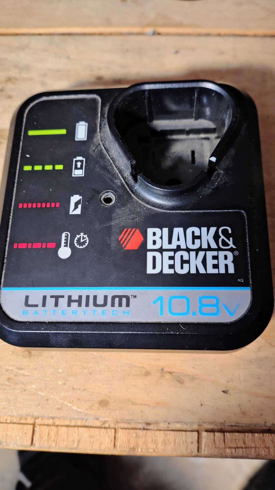

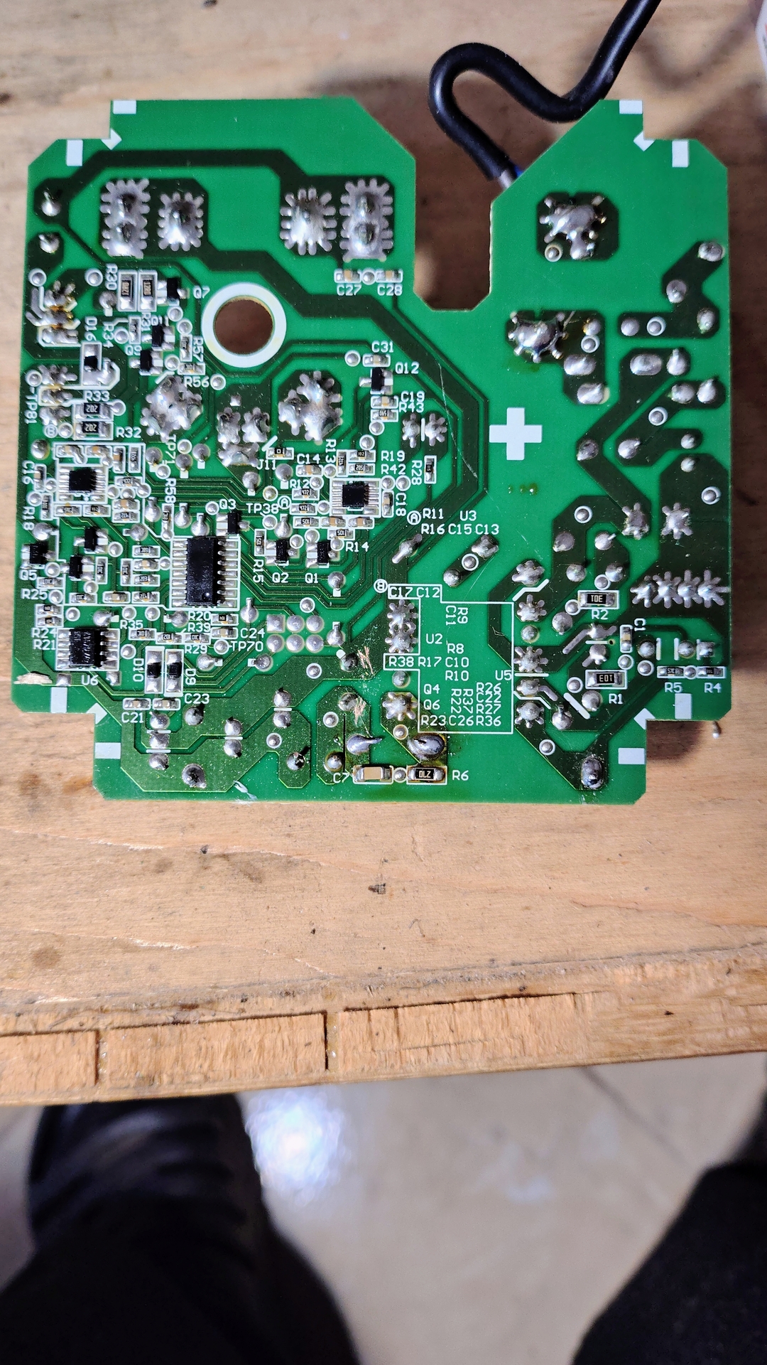

(#) sector99 hozzászólása Nov 24, 2025 /
B&D 10,8 V akkutöltő
Van egy 10,8 V-os fúrógép akkutöltő. Első körben cseréltem a szekunder oldalon a diódát. (sárga trafó mellett) Működött is, egyszer feltöltötte az akkut aztán most újra "néma". Hogyan tovább ? Égésnyomot nem látok, szaga nincs.

(#) sector99 válasza sector99 hozzászólására (») Nov 24, 2025 / 2
Megvan a hiba: sikerült a dióda cserénél egy"hidegforrasztást" elkövetni.
