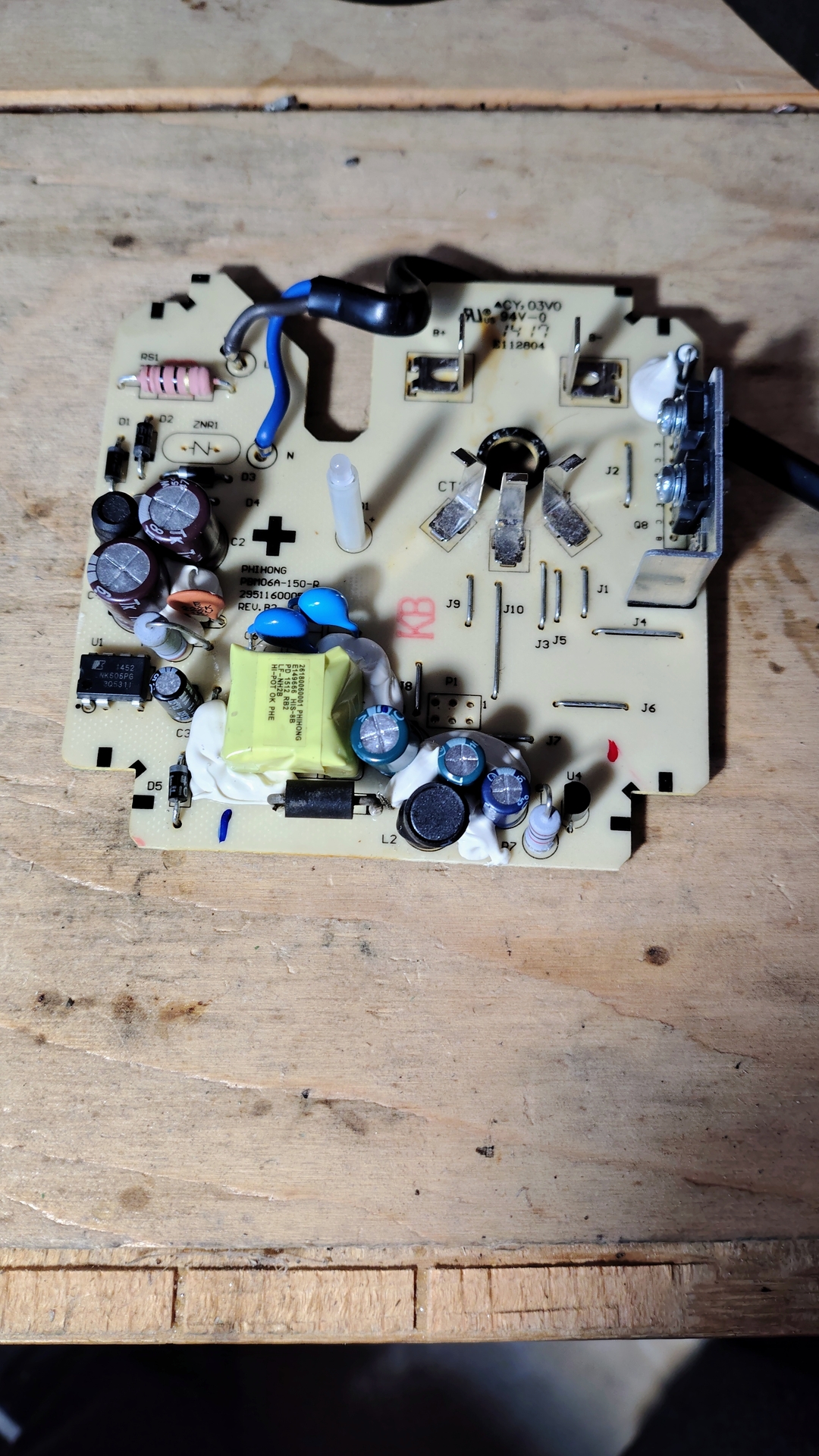

(#) sector99 hozzászólása Nov 24, 2025 /
B&D 10,8 V akkutöltő
Van egy 10,8 V-os fúrógép akkutöltő. Első körben cseréltem a szekunder oldalon a diódát. (sárga trafó mellett) Működött is, egyszer feltöltötte az akkut aztán most újra "néma". Hogyan tovább ? Égésnyomot nem látok, szaga nincs.

(#) sector99 válasza sector99 hozzászólására (») Nov 24, 2025 / 2
Megvan a hiba: sikerült a dióda cserénél egy"hidegforrasztást" elkövetni.

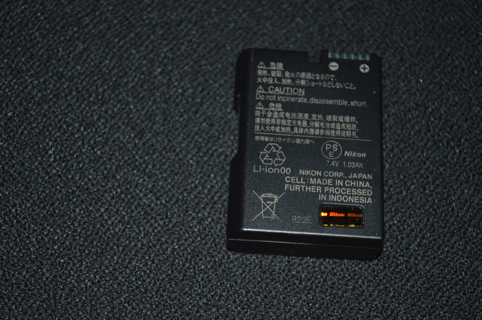

(#) Fats Domino hozzászólása Nov 26, 2025 /
Li-ion
Jó estét!
Nem mérhető feszültség ezen az akkun, de állítólag valahogyan "újraindítással" felveszi a töltést ismét.Erről érdeklődnék,hogy ha van ilyen ,az hogyan működik ? Nem tudok most 15 ezerért eredetit, sem 6 ezerért utángyártottat vásárolni. Két ilyen akkut adtak a géphez,legalább az egyik ha működne.
(#) img válasza Fats Domino hozzászólására (») Nov 26, 2025 /
Szervusz!
Valószínűleg letiltott az akku védelme mert túlmerült benne a két cella.
Áramkorlátozott labortáppal, konstans feszültség (8.2V) módban meg lehet próbálni alacsony áramerősséggel (max. 100 mA) elkezdeni tölteni, aztán kiderül, hogy mi sül ki belőle.
Vagy ha van buta Ni-MH töltőd ami sorba kötve 6 AA cellát tölt, akkor azzal rátölteni, de ennél is folyamatosan figyelve a feszültségét és ha eléri a 7.4-hez ér, akkor áttenni a gyári töltőjébe.
(#) Fats Domino válasza img hozzászólására (») Nov 26, 2025 /
Köszi, ezt kipróbálom . Stabil vàltoztatható tàpegysèg van,köszi
(#) img válasza Fats Domino hozzászólására (») Nov 27, 2025 /
A "stabil vàltoztatható tàpegysèg" nem egyenlő az áramkorlátolt CV módú labortáppal: azzal ne bikázd meg mert tűzijáték lesz a vége!
Kontrollált körülmények közt kellene az akkut élesztened, az a táp viszont akkora áramerősséget tolna bele ami a tápból a vezetéken át tud haladni ('ami a csövön kifér').
Az áramkorlátos tápegység konstans feszültség módban a rajta beállított értékig engedi nőni a kapcsain lévő feszültséget (ami ebben az esetben a cellák feszültsége), majd amikor eléri azt, az áramerősséget addig csökkenti amíg el nem éri a 0-t. Így a cellafeszültség nem megy a beállított biztonsági határ fölé (a Li akkuknál ez kritikus a túltöltés miatti robbanásveszély okán).
De labortápos töltésnél is, amikor a névleges 7,4V-os feszültségét elérte, érdemes áttenni a két cellás akkut a saját töltőjére, hogy beírja az akkuban lévő flash-be a ciklust a töltés végén, különben nem fogja kezelni a fényképezőgép.
(#) Fats Domino válasza img hozzászólására (») Nov 28, 2025 /
Jó reggelt! Köszi a válaszodat! Nem szeretném tüzijátékkal riogatni a szomszédokat természetesen, a 8,2 V ot ha beállítom, hogyan tudom megfelelően hozzáilleszteni az áramkorlátot? OHM törvény?
(#) KU202M válasza Fats Domino hozzászólására (») Nov 28, 2025 / 1
Sehogy nem tudod illeszteni. Vagy áramkorláttal töltöd - ilyenkor a feszültség fokozatosan emelkedik - , vagy állandó feszültséggel - ilyenkor meg az áramerősség fokozatosan csökken. A te esetedben kis árammal kell elkezdeni tölteni, amíg a feszültség elér néhány voltot. Utána lehet rendes töltőre tenni.

(#) 444Tibi válasza Fats Domino hozzászólására (») Nov 28, 2025 / 1
Inkább először 1 ceruzaelem, az 1,5V majd 2 azaz 3V. Ha itt megtartja a töltést akkor 3 ceruzaelem sorba 4-5 ohmos 1W ellenállás. Ha eléri a 3,4-3,5voltot mehet a gyári töltőre.
A mutatvány nem veszélytelen, pláne ha így nullára merülve áll több hete-hónapja.
jellemzően teljes töltöttség közelében szokott belül átszúródni a szeparátor fólia.
(#) img válasza 444Tibi hozzászólására (») Nov 28, 2025 / 1
3,5 volton még nem fog megindulni a töltés szerintem, mert ez 2S1P akku. Ezért írtam már az elején, hogy 7 volt felett kell lennie.
(#) img válasza img hozzászólására (») Nov 28, 2025 /
Mármint a gyári töltővel nem fog megindulni 7.x volt alatt.
(#) 444Tibi válasza img hozzászólására (») Nov 28, 2025 / 2
Bocsi elsiklottam a 2S mellett.
Akkor hajrá 9V elem, tennék egy 8-10 ohmot a körbe.
(#) proba válasza Fats Domino hozzászólására (») Nov 28, 2025 /
a 9V elem rövidzárban tud max 6-700ma-t . Az elemfeszültség beesik, az akkufeszültség megnő és ez még gyorsan csökkenni is fog. Tehát szerintem nem. Mellékesen úgy nézem az akkuban van cellavédelem, az max letilt, ha túl nagy árammal töltöd.
