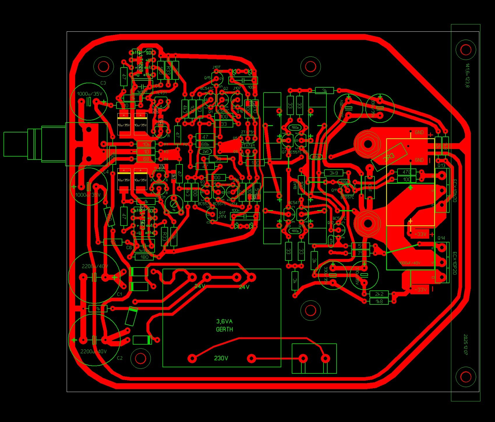

Majdnem készen is van a kísérleti nyák...

Azt hiszem ezt a kapcsolást már nem fogom piszkálni (és a nyákterv is készen van hozzá). Majd játszok valami mással tavaszig. És nem is akarok többet kipréselni belőle 20 W-nál... maradjon benne az a 10-12 V veszteség, viszont cserébe nem csökken le a végfetek meredeksége és transzkonduktanciája. Egy nagy teljesítményű végfok tervezéséhez egészen másként kell hozzáállni, de nekem nincs szükségem ennél többre.
Természetesen a szimulátor is mutatja a táp "beszakadását", de ezzel együtt mutatta azt a 1-2ppm THD-t (már nem emlékszem pontosan mennyi volt). És a mostani Alohát is napi rendszerességgel hallgatjuk, nem mondom, hogy ha nagyon akarok nem találok benne hibát, de a lemezeim 90%-a jól szól vele. Simán ellennék ezzel a végfokkal is életem végéig, nem ez a leggyengébb láncszem a rendszeremben... csak hát hajt a vérem, amint már ezt többször leírtam.
Még finomítottam a nyákterven is, de egyelőre marad ilyen csúnya az elrendezés.

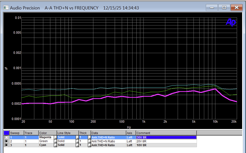

AB osztály - deszkamodell
Sziasztok! Kicsit elszakadva a szimulátortól, egy újabb deszkamodell készült TG barátom jóvoltából a korábban kitalált, földelt kimenetű, AB osztályú erősítő működési elvét csiszolgatva. Még az áramlimit nincs ráhekkelve a panelre, (van rá elméleti ölet, hogy ne növelje a torzítást - de majd a gyakorlatban kiderül, hogy így ban-e).
Ez a deszkamodell kapott hűtőbordát, így 100W feletti teljesítménynél is le lehetett mérni a torzítását (pontosabban inkább THD+N). A méréskor a legnagyobb kivezérlés 30V RMS (42,2vpeak), az erősítő ±45V-ra beállított labortápokról működött. A torzításmérés Audio Precision mérőrendszerrel történt.
Gyakorlatilag a teljes HF sávban 0,0004% alatti torzítást produkált a végfok 8Ω-os műterheléssel vizsgálva.
A következő verzió, ha minden jól megy, gyári, 4 rétegű panelre készül majd. Szerintem ezt már érdemes lesz meghallgatni a gyakorlatban is...
