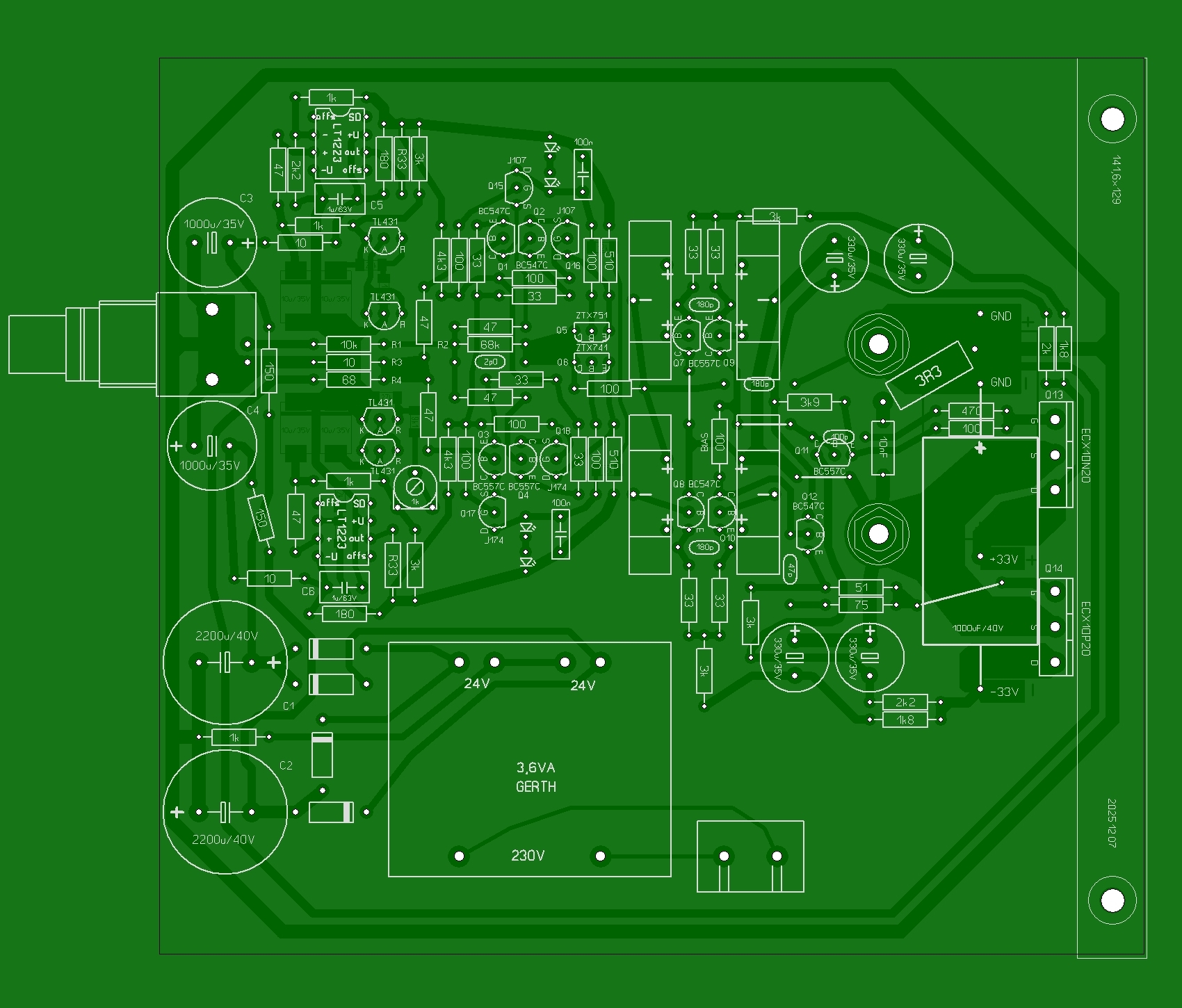

Majdnem készen is van a kísérleti nyák...

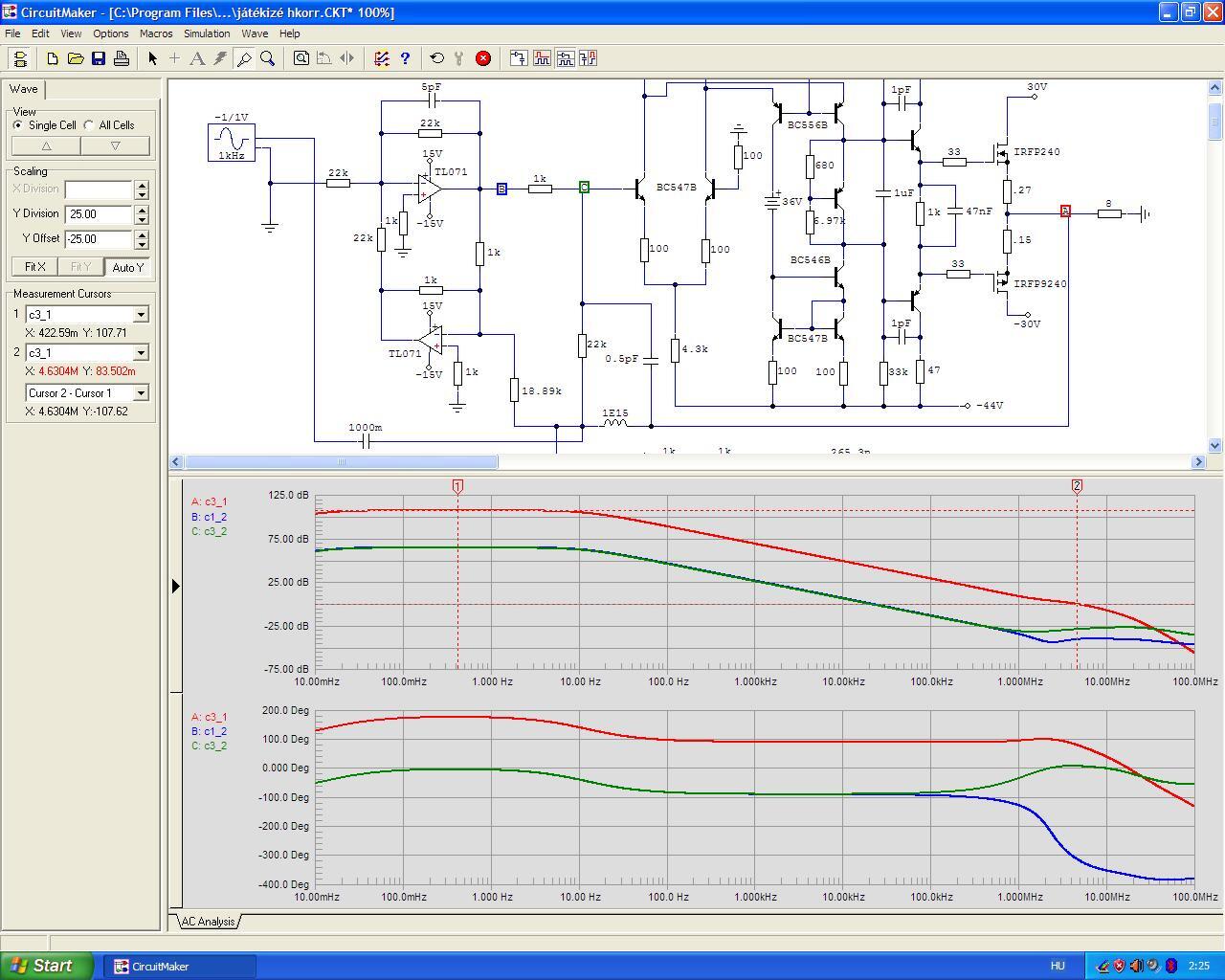

Nem voltam ma gép előtt. Úgy láttam a szimulátorban, hogy a tápszűrő kondinak nincs alsó határfrekvenciája. Mindig tartja a 90 fokos fáziskésést, frekvenciától függetlenül. De még utána kell járni ennek a dolognak, nem akarok hülyeséget írni.
Tiszta RC tag mindig 90 fokot csúsztat függetlenül a frekvenciától. Ezt mondjuk rosszul írtam, de az RC időállandója az viszont frekvencia függő. A törésponti frekvencia az egy kiemelt pont, ott éppen történik valami nagy változás. Ennek a helye lehet kérdéses. Ha ez kellemes, akkor jó.
Ezt a CRC szűrést azért ketté kell választani. Az egyik része a tápfeszültség szűrése, ami nem egy bonyolult dolog. Ebben az egyszerű példában van 10mVpp "brumm" a tápsínban és az RC tag 60 dB-t csillapít 1kHz-en. Állandó kimeneti áramnál (áramgenerátoros terhelés mellett) ez egy fix érték.
Erre a "brummra" modulálódik rá a kimeneti árammal arányos "zavarjel", aminek van egy másik időállandója 2.3 mHz-en. Ennek van 0.01 Hz-től felfelé -90 fok fázistolása. Nem tudom ez mennyire számít bele/rontja le a hangminőséget, mert nagyon kicsi feszültség elvileg és akár el is hanyagolhatnánk. De mutatok (újra) néhány mérést az Aloháról. Elég rettenetes és van min szörnyülködni. Számolgatunk, meg szimulálgatunk itt mindenféle CMRR-eket, meg PSRR-ereket, meg hogy 1pmm a THD. De, hogy valójában mi történik, milyen folyamatok zajlanak le egy erősítő "belsejében" zenei jellel, azt csak találgatni tudjuk és a legvégén csak a fülünkkel halljuk. Azt gondolom mindent el kell követni a zavarjelek minimalizálásának érdekében és nem túlzás beletenni a 100 MHz-es opampot a tápegységbe, ha ez kell ahhoz, hogy szkópon csak egy vízszintes vonal legyen 1mV/osztásnál. Persze mindig akadnak váratlan helyzetek, nem várt gerjedések, földhurkok, stb... Ezért kerül mondjuk 50-150 millióba egy Dartzeel, vagy Kharma, MBL... Rengeteg tudás kell(-ene) egy "tökéletes" végfok megalkotásához, azt kell megfizetni, nem az alkatrészeket. Tud zongorázni? Nem. És ha megfizetem?

Nem is a hálózati brumm aggaszt, mert mint írod, azt meg lehet oldani. De még nem is a feszültségerősítő fokozat. Az, mivel tiszta "A" osztályban dolgozik, a tápfesz felé a terhelése a hangfrekis sávba esik. A fetgörbítő fokozat, azaz az "AB" osztályú nagyáramú buffer viszont másként terheli a tápot. Ott valóban egy beütés után beszakad a tápfeszültség. Nem megyek nagyon bele, mert nem mondanék vele újat, de azzal egyet érthetünk, hogy a tápelnyomása ennek a fokozatnak sem végtelen. Mivel globális visszacsatolást nem használ az aloha, ez nem is oldódik meg magától. Nagyobb erősítéssel lehetne növelni, de akkor még gerjedni fog. Arra gondoltam, hogy mivel ez a tápbeszakadás alacsony frekvenciás jelenség, mi történne, ha a nagyáramú buffert, vagy akár az egész erősítőt alacsony frekvencián visszacsatolnánk. Azt még nem tudom hogyan, azt sem milyen frekvencia átvitellel, meg azt sem hogy milyen hatással lenne ez a hangra, az is lehet, hogy rontana a hangon. Próbáltam szimulátorban ilyesmit, csak most nem vagyok PC közelben hogy megmutassam. Idézet: „Most az LT1223-ra bíztam mindent és annak nem túl jó a PSRR-je (a kis hurokerősítés miatt). Lehet kísérletezni kell majd vele.” Csinálj neki egy stabil 24V-os tápot, 78L24-el. Kicsi olcsó, csendes.
Úgy értettem azzal kell majd kísérletezni, hogy belassul-e a táp a 150R/1mF szűrésből adódó 1Hz-es töréspont miatt.
A szimulátor csak akkor mutat brummot az LT kimenetén ha C1-4-et a tizedére csökkentem. Az eredeti értékekkel a stab kimenetén van 0.3 uVpp brumm, a VAS kimenetén pedig 0.3 nVpp. Mit kell ezen még csökkenteni? A hozzászólás módosítva: Dec 7, 2025

Azt hiszem ezt a kapcsolást már nem fogom piszkálni (és a nyákterv is készen van hozzá). Majd játszok valami mással tavaszig. És nem is akarok többet kipréselni belőle 20 W-nál... maradjon benne az a 10-12 V veszteség, viszont cserébe nem csökken le a végfetek meredeksége és transzkonduktanciája. Egy nagy teljesítményű végfok tervezéséhez egészen másként kell hozzáállni, de nekem nincs szükségem ennél többre.

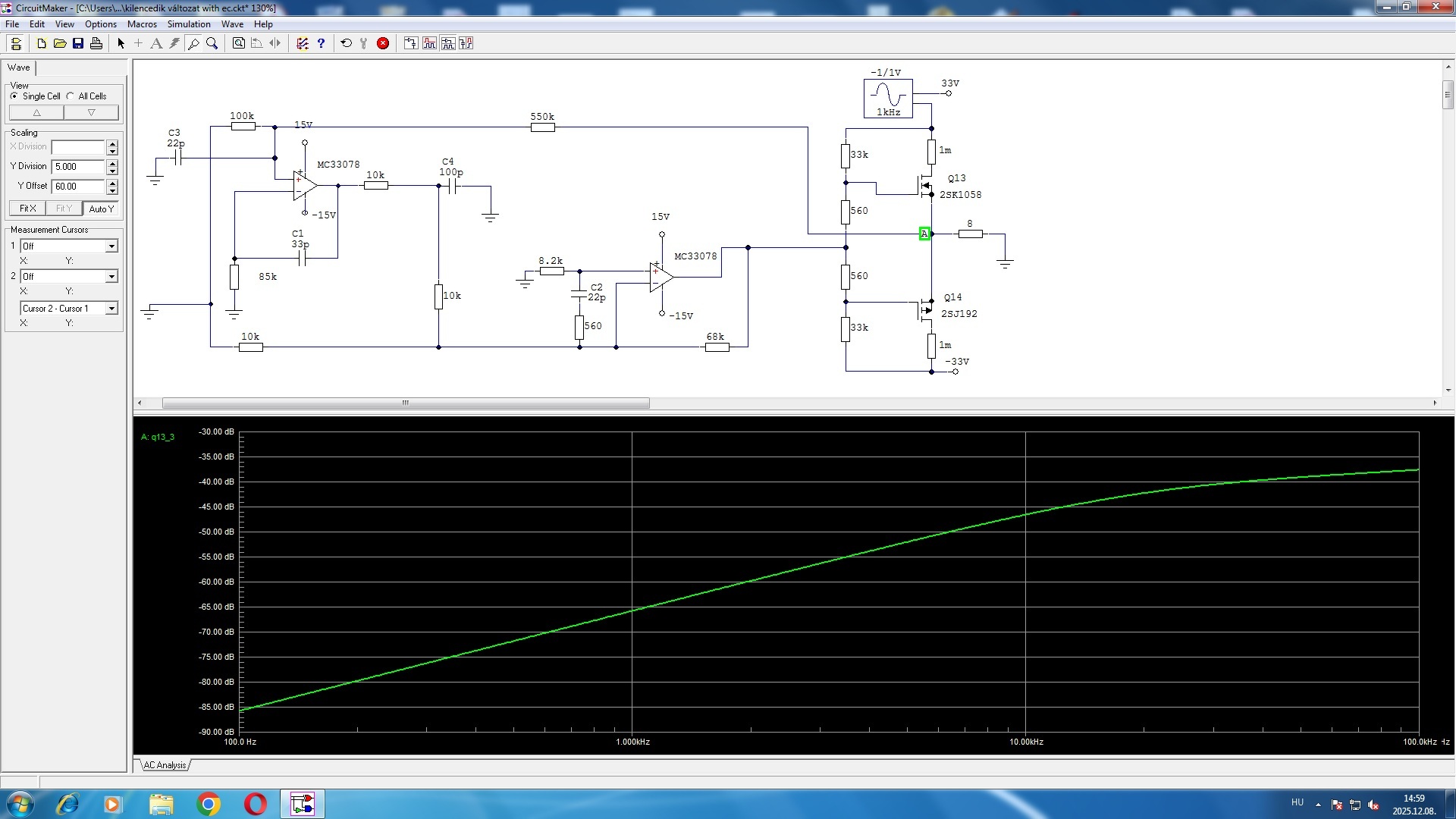

Lecsupaszítottam a kapcsolást valami egyszerűre, hogy látható legyen a hibajavító hatása. Próbáltam úgy belőni, hogy ne kelljen átmennie rajta a jelnek. Így el lehet érni, hogy ha ha elfogy a lendület, akkor az a hasznos jelben ne jelenjen meg. Úgy is nevezhetnénk, hogy : AC szervó.
Az első képen az integrátor kondenzátorának értékét változtattam 100pF és 1nF között, aminek a hatása jól látszik az eredményen. Második képen a tápelnyomás látszik a frekvencia függvényében. Olyan mint amilyen. Az lenne a lényeg, 10kHz kürül már ne szóljon bele a hangba. Ott engedje szárnyalni a nyers magot.
Ez nagyon jó ötlet lenne ha lenne brumm, vagy zavarjel a kimeneten. De nincs. Így nincs mit hibajavítania az integrátornak.
