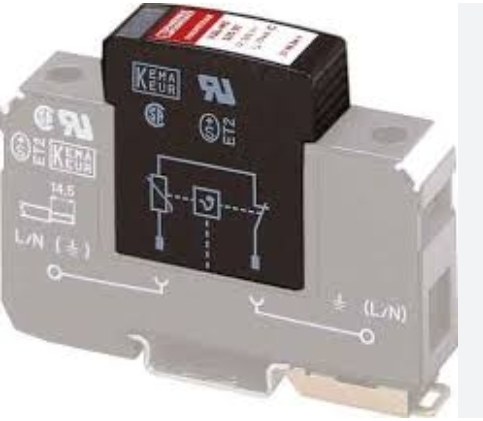

(#) Suba53 hozzászólása Dec 9, 2025 /
Hálózat védelme
Lehet kapni készen olyan hálózati túlfeszültség, és zavar védelmi készüléket, amit a bejövő hálózati vonalba iktatható, mondjuk a lakás elosztó elé? egy és három fázisú kivitelben?
Vagy van olyan kiforrott védelmi kapcsolás, aminek a komponensei megvásárolhatóak és házilag összerakható?
Kérlek ne irkáljatok olyat, hogy ilyen-olyan veszélyes, mert 45 év szakmai rutinom van ilyesmiben is. Csak eddig ezzel a fajtával nem foglalkoztam.

(#) SKY válasza Suba53 hozzászólására (») Dec 9, 2025 /
Ezt a kérdéskört érdemes kettő részre bontani:
1. Túlfeszültségvédelem
Bármelyik villanyszerelési boltban kapsz ilyen terméket, 20-50 ezer forintos tartományban. Érdemes villámáram-levezetőképes T1+T2 fokozatot is beépíteni, ha olcsó kell akkor a Tracon az egyik legolcsóbb és van belőle T1+T2 vagy akár T1+T2+T3 kombinált is. Keress gyártói kiválasztási táblázatokat pl. a MABISZ ajánlását (OBO) vagy a DEHN segédleteit családi házakra.
OBO MABISZ
Hogy kapsz villámáramot villámvédelem nélkül:
Például van egy templomtorony vagy iskola külső villámvédelemmel az utcában. Ennek az épületnek úgy kell a védelmét méretezni, hogy a becsapó villám áramának fele a helyi földelésbe a másik fele meg a hálózat felé megy el. Te pedig ugyanerre a hálózatra csatlakozol, a hálózatból pedig a villámáram maradék része szintén utat keres magának a földelés felé. Ez a te hálózatodon és a többi párhuzamos háztartáson keresztül fog megtörténni, a távolság és csatlakozási pontok számától függő mértékben.
2. EMC/zavarvédelem:
Valóban szükség van erre? Ha igen, akkor érdemes egy nagyobb áramú egy- vagy háromfázisú fémházas zavarszűrőt beszerezni pl. 16-40A névleges áramút és ezt beépíteni az épületed hálózatába a betáphoz minél közelebb, de az első túlfeszültségvédelmi készülék után, valamilyen elosztóba vagy tokozatba.

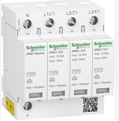

(#) Bakman válasza Suba53 hozzászólására (») Dec 9, 2025 /
SKY fórumtárs már leírta, lehet venni komplett egységeket is de alkatrészekből is összerakhatod, tekercs, szikraköz, varisztor. Utóbbi többnyire cserélhető betétes. Ezekhez képest a masinákban és/vagy elosztókban lévő "túlfeszültségvédő" eszközök játékoknak minősülnek. Ugyanakkor nem mindegy, hogy milyen a hálózat (TT, TNC stb.), ahhoz kell kiépíteni a rendszert, akár saját, csak a levezetőkhöz használt földeléssel.
Ha szikraközökkel építkezel, akkor azt ne felejtsd el hogy felléphet utánfolyó áram is, ami csinál neked egy szép kis zárlatot a hálózaton a beépítés helyén lévő impedanciától függően. A szikraközt leginkább akkor használják, amikor igen nagy (villám)áramokat kell levezetni pl. 50kA-t, vagy ha alapesetben nem akarják hogy galvanikus kapcsolat legyen a földelőhálózat felé, azaz szivárgóáramok folyjanak (varisztor esetén ez uA nagyságrendű).
A varisztor előnye, hogy a feszültség emelkedésekor egyből csökken az ellenállása amíg nem csillapodik a túlfesz lökés, majd egyből nagyimpedanciás lesz amint visszaáll a normál hálózati feszültség. Hátránya hogy jónéhány nagyenergiájú lökés után egyszer el fog használódni, de lehet hogy 10-20 évig problémamentesen üzemel. Amire neked kell arra bőven jó a varisztor is.
Amiket alapesetben találsz azok max. T3 kategóriájú játékszerek, a végkészülékbe építik be. Minimum 20kA levezetőképességűt keress. Nem éri meg barkácsolni mert olyan olcsón kapsz villanyszerelési termékből egy megbízható minimális védettséget adót (csak ha T2-öt veszel már az is több a semminél).
Hogyan néz ki a hálózatod?
A kertben van a fogyasztásmérő vagy az épület homlokzatán? Ha a kertben akkor mennyi a távolság a háztól?
Fogyasztásmérő után mennyi lakás/alelosztó van és milyen távolságra?
Hol van az épület földelése?
Igen, nagyobb feszültségre szólal meg de nagyobb energiát is le tud vezetni, ugyanakkor önmagukban nem sokat érnek. Egy normális túlfeszültséglevezető rendszer minimum két lépcsőből áll és nagyon nem keverendő össze a villámvédelemmel, két külön szakma.
Pénz kérdése, mennyire akarsz védekezni. Angol nyelvű találatokat surge protection vagy surge arrester kifejezéssel kaphatsz, kellően nagy irodalma van.
