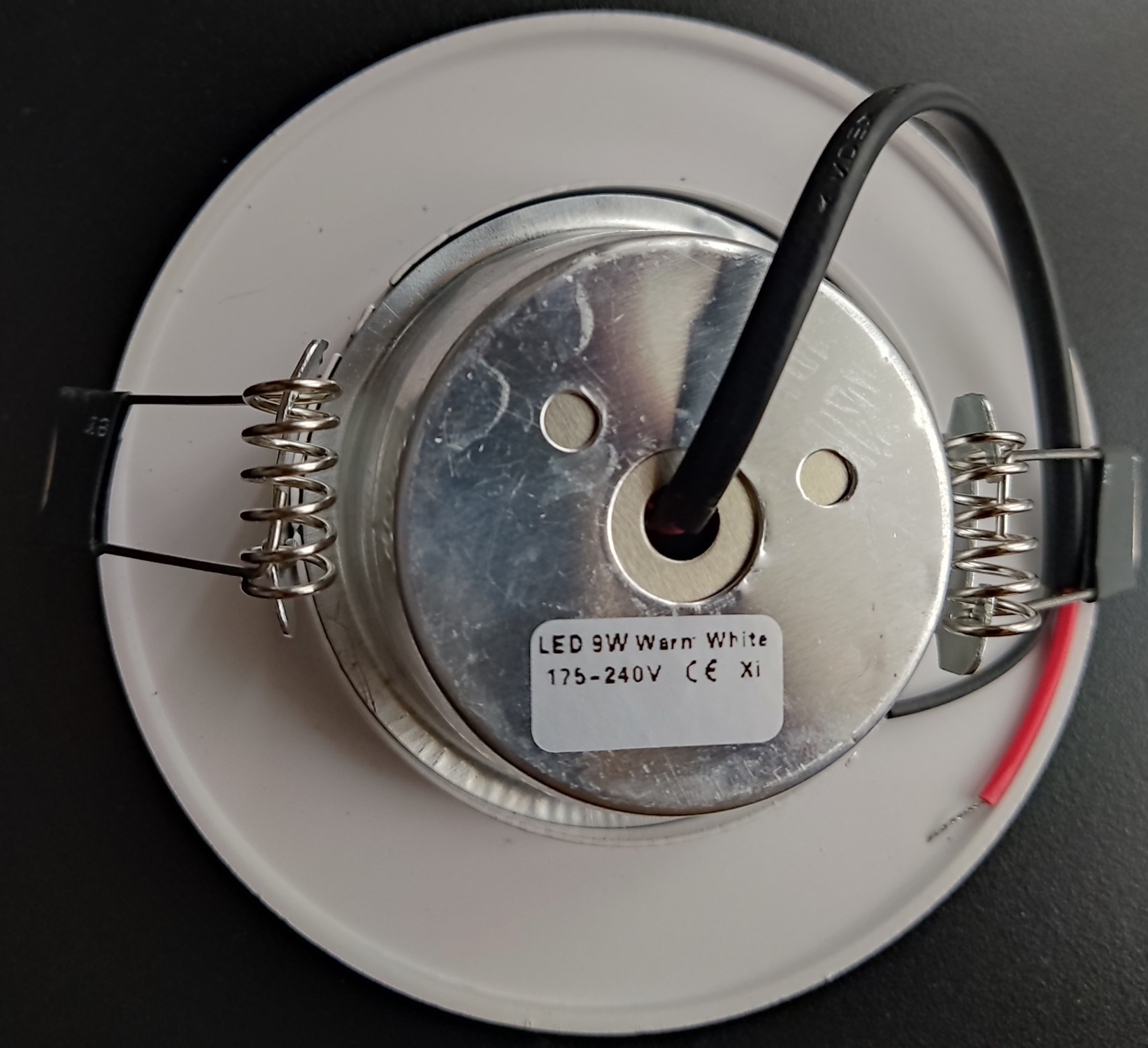

Konyhai lámpa
Nemrég hozták. Építsem be a konyhaszekrény felsőrész aljába munkafelület megvilágítására. Kérdem:
-Tápegység van hozzá? (Kinézetre és a vékonyka vezetékből 12 V-osnak gondoltam.)
-Nem kell, 220-as.
Tényleg, hiszen rá van nyomtatva. Az előtét üveg kivételével minden darabkája fém. A ledek hűtése jó, mert a fém panel, amin vannak, bele van ragasztva a préselt alu fészekbe. Ha tennék is bele másik kábelt, rákötném a védővezetéket a fémházra, semmivel sem vagyok előrébb. Bárhol bármikor átüthet a ház felé. Legfeljebb úgy lehetne felszerelni, ha az egészet betenném egy zárt polikarbonát dobozba, ahol semmiképpen nem lehet megérinteni. No de akkor nekem kellene kettős szigetelésűként minősíteni. Talán még a CE bélyegzőt rá tudnám nyomni.
Ilyent legfeljebb orosz területen lehetne hasznosítani.
A hozzászólás módosítva: Dec 6, 2025
(#) SKY válasza erbe hozzászólására (») Dec 6, 2025 /
Dehát rajta a CE jel, minden szabványnak megfelel!
Én nem szórakoznék ezzel, vegyenek egy rendeset. Erről meg készíts képeket, derítsd ki hol vették és milyen típusnévvel kapható és mehet a bejelentés a fogyasztóvédelmi hatóságnak! (Hosszabbítókat-elosztókat rendszeresen ellenőrzik és a hasonló védettségű "kukorica" fényforrást is "betiltották" hasonló okokból.)
Vagy kettős szigetelésnek megfelelően alaposan el kellett volna szigetelni a belső részeket a fémháztól, vagy I. osztályúnak kialakítani földelőcsatlakozóval. Az egyetlen szigetelés az aktív részektől a vezetősáv és az alu panel közötti ragasztóréteg.
(#) Gafly válasza erbe hozzászólására (») Dec 7, 2025 /
Ettől a
„Warn White”
jelöléstől is már...
(#) fulcsii válasza SKY hozzászólására (») Dec 7, 2025 /
Ez a CE nem az a CE ez ez a C E vagy is ez nem Central europe hanem china export
(#) Atis57 válasza erbe hozzászólására (») Dec 7, 2025 /
De lehetne "borotva transzformátorról" is táplálni. (védő elválasztás )
