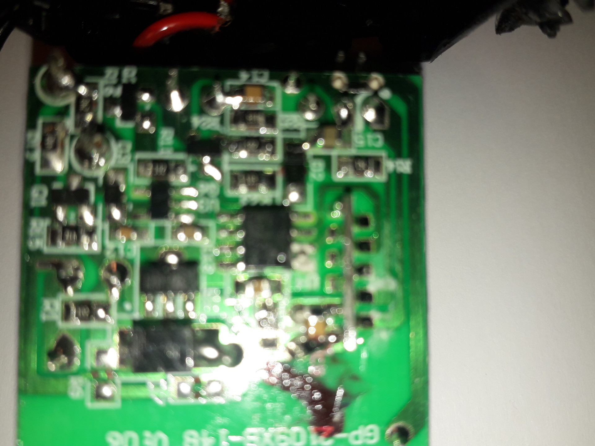

(#) sany válasza Bakman hozzászólására (») Dec 6, 2024 /
Egy kicsit szomorúan, de szétkaptam a tápegységet, amiben a vezérlő is van.
A vezérlő modulja a wb2s wifi modul, gondolom ebben van a program. Ahhoz képest, hogy viszonylag drága, a kzi vezérlés gombjához az érintkezőnek egy 2 tüskét (jumper) raktak be ezeket érinti a nyomógomb pogácsája. Ilyet még nem láttam.
