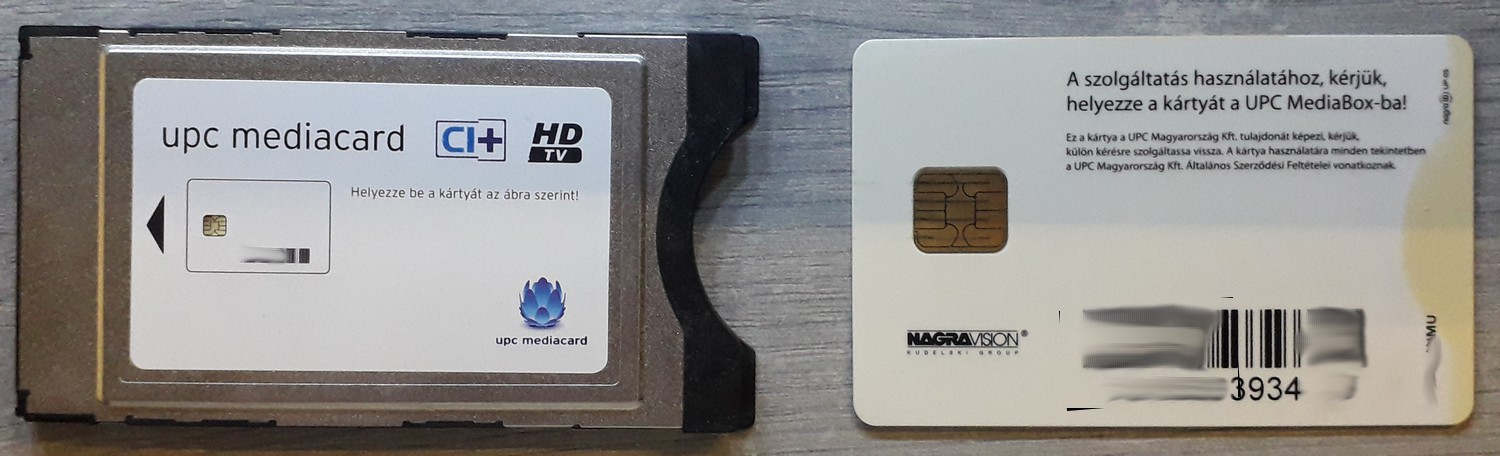

(#) Régi motoros hozzászólása Márc 11, 2023 /
Rajtam maradt egy upc-s CI+ modul kártyával együtt. Fel lehet ezt használni a vodás előfizetésemhez?
Mondjuk hogy kiváltsam vele a boxot.
(#) Joe_001 válasza Régi motoros hozzászólására (») Márc 12, 2023 /
One Direkthez jó, meg ami Viaacess, ha parabolás előfizetéshez volt.
(#) mikrodigit válasza Régi motoros hozzászólására (») Márc 12, 2023 /
Talán működne, de szerintem az előfizetésedhez hozzá kellene rendelnie a vodának. Havi 500 Ft a díja, a boxé 1000 Ft.

(#) Régi motoros válasza Joe_001 hozzászólására (») Márc 12, 2023 /
Nem, ez UPC kábeles előfizetéshez volt. De ugye a voda felvásárolta az upc hálózatát.
Ezért arra gondoltam, hogy a vodás jelenlegi előfizetéshez nem e lehetne valahogy aktiváltatni.
Persze túl sok reményt nem fűztem hozzá, csak úgy próba szerencse alapján kérdeztem.
