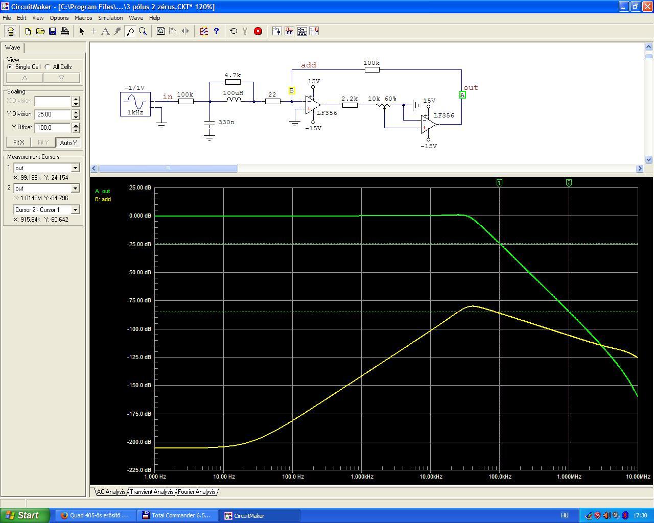

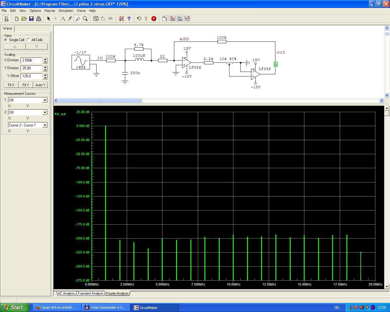

(#) Karesz 50 válasza tothbela hozzászólására (») Dec 29, 2025 /
„Jól meg kell ezt rágni, érdekes. Kicsit sok benne a visszacsatolás, de mindenesetre jó agytorna.”
Nem véletlenül tettem ám ki ezt a kapcsolási rajzot a Purifi előtt.
Vannak feltételesen stabil rendszerek, ahol a hurokerősítés fázismenete akár át is lépheti a -180-os fázistolást mielőtt visszatérne stabil állapotba - a zárthurok határfrekvenciája előtt.
Ennek a kapcsolásnak az az érdekessége, hogy a hurokerősítés amplitúdója 60 dB/dekád meredekséggel esik, de a négyszögjel átvitele mégis túllövésmentes. Három pólusa (kettő az opampok domináns pólusa, a harmadik a 330 nF) és két zérusa van (a 100 uH és a 22R).
Ez már a szabályozástechnika témaköre. Ahhoz, hogy a Purifi működését megértsük, vagy hasonló elven működő analóg végfokot tudjunk tervezni, előbb meg kell tanulni a szabályozástechnikát. Mutatom a hasonlóságot a Purifi és egy villanymotor szabályzókörének blokkvázlata között. Meg is van a programom az elkövetkező 20 évre : ) Bár szerintem ez nekem túl nagy falat lesz, de jobban érdekel a PIC programozásnál.
