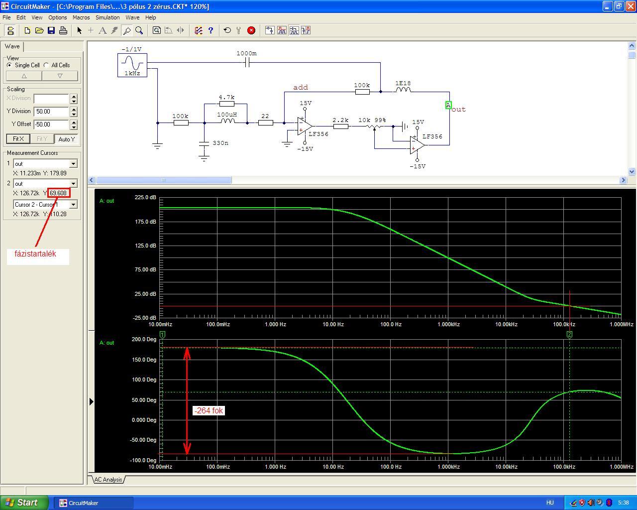

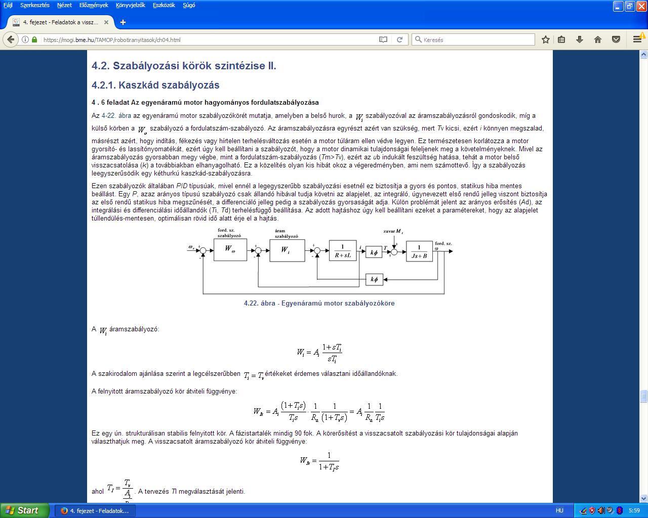

Találtam a diyAudio-n egy példát a magasabbrendű szabályozásra. Nem tudom mire jó de megtetszett benne, hogy miket tud az aki megtanulta a matekot.

Köszönöm. Jól meg kell ezt rágni, érdekes. Kicsit sok benne a visszacsatolás, de mindenesetre jó agytorna.
