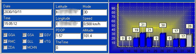

Van itthon felesleges Parallax BS2 és GPS modulom, szeretnék a hálóba csinálni órát belőle.
A gondom, hogy a GPS-modul szoftvere azt mondja, 2030/10/11 a mai dátum.
Tudtommal a
„$GPZDA,141949.000,11,10,1999,,*5F”
sor tartalmazza a dátum/idő adatokat, itt 1999 Okt. 11 jelenik meg.
Mellékelek egy TXT-fájlt amit a modul generált.
(#) Bakman válasza lelkes amatőr hozzászólására (») Máj 27, 2019 / 2
Miféle modulról va szó? Lehet, hogy érintett az idei, április 6-ai dátumugrásban. Az én PNA-m pl. másodpercenként mutat más-más hibás dátumot és időt, össze-vissza.
(#) lelkes amatőr válasza Bakman hozzászólására (») Máj 27, 2019 /
Egy Qstarz BT1000-es darab, legutoljára 2018-ban használtam, akkor még a jó dátumot mutatta.
A hibás dátum következetesen jön, nincs *ugrálás*.
Mi volt április 6-án?
A hozzászólás módosítva: Máj 27, 2019
(#) lelkes amatőr válasza lelkes amatőr hozzászólására (») Máj 27, 2019 /
Utánaolvastam, tényleg ez lehet a gond. Frissítés már nincs ehhez az eszközhöz, ha következetesen hozza az eltérést akkor nem izgulok, szoftverből lekezelem.
Találtam firmware-t hozzá, felraktam, hibátlan. Jár a pacsi, mert megsúgtad a tutit.
Teszteld többször, nekem sem mindig csinálja.
Nyúzni fogom egy darabig. Viszont a frissítés óta már a WAAS-t is ismeri. Eddig ilyet nem tudott.

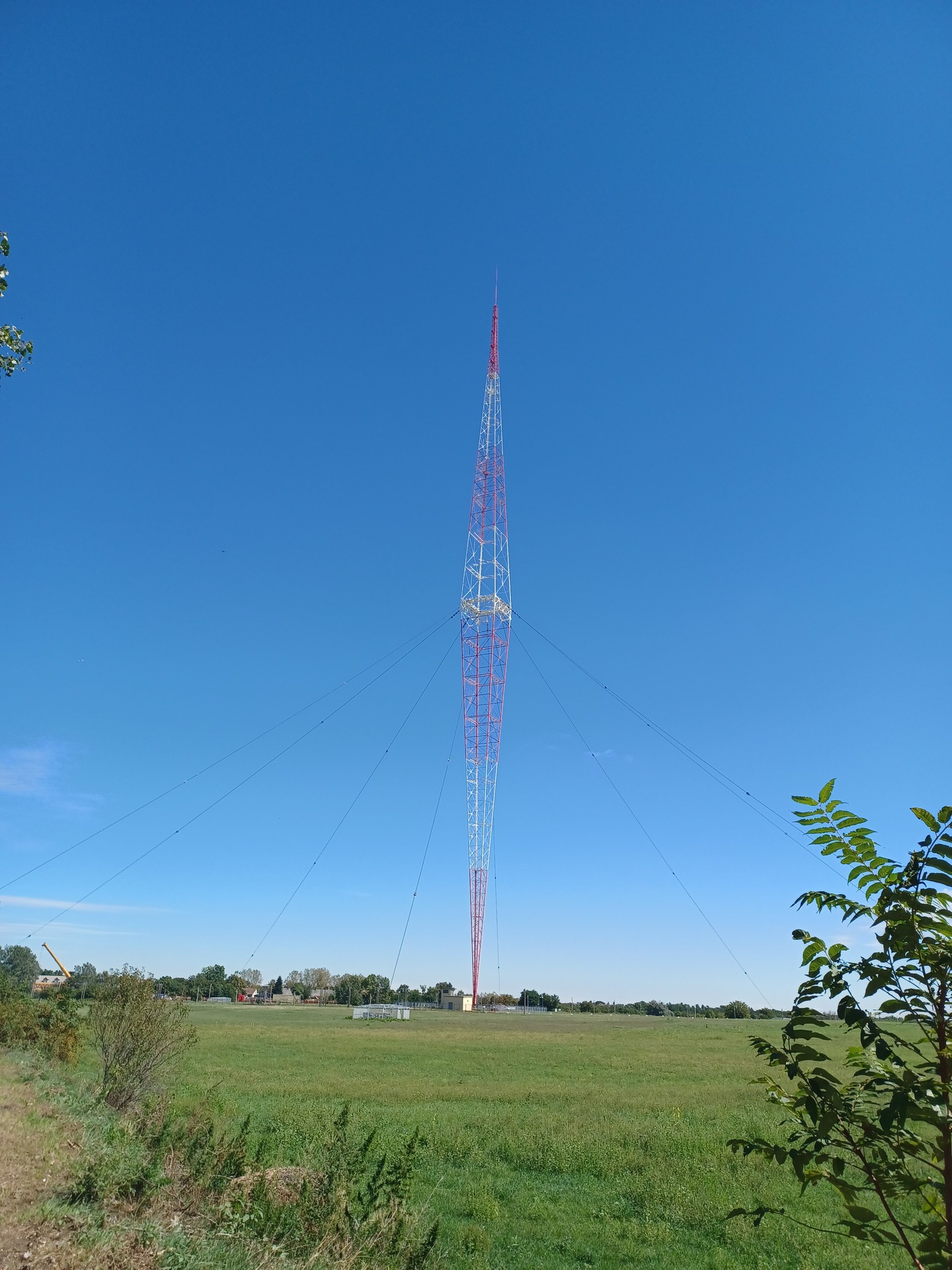

(#) Gafly válasza zenetom hozzászólására (») Dec 30, 2025 /
Igazán ez már régen lefutott dolog, Békéscsabára el is hozta a kolléga büszkülni.
Esetedben szerintem, mivel szép időben akár látod is az antennát, sok furmányra nincsen szükség.
Talán a detektoros kicsit túlzásnak tűnhet, de szerintem közelben még ez is működhet.
Szoktam járni mellette, néha parkolok is a kerítés mellett...
Javaslom a kereső használatát.

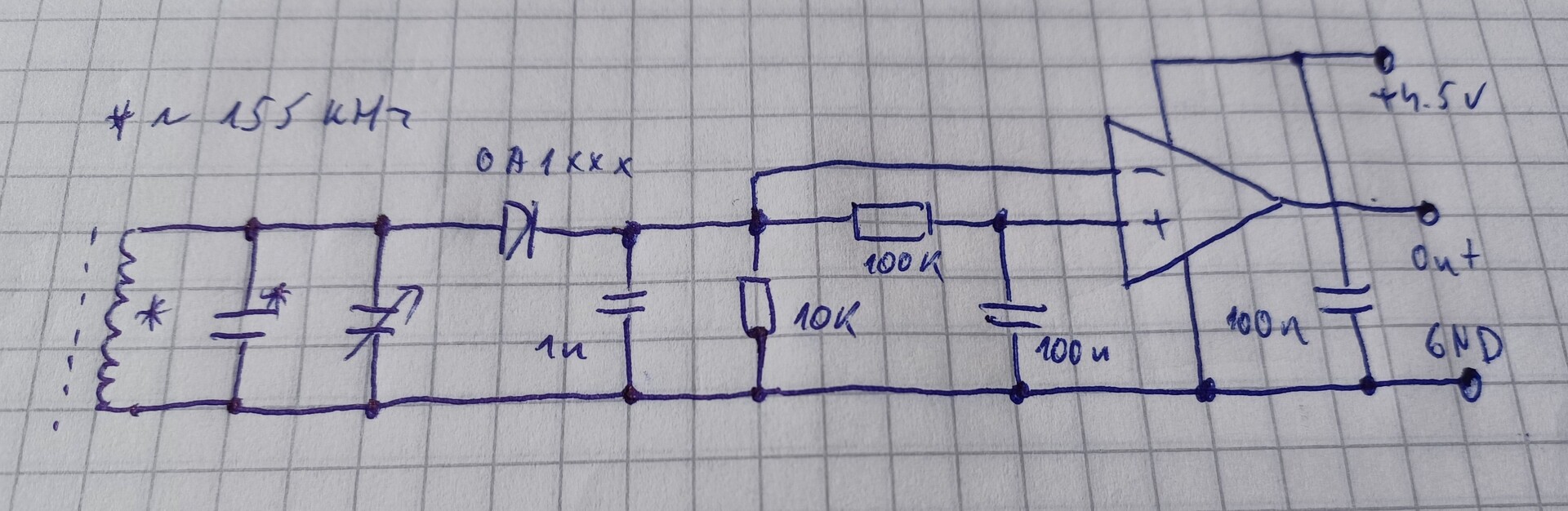

Csak az antenna miatt szerintem ne bontsál szét egy működő rádiót, akkor inkább adok ajándékba egy tekercselt antennát (van a fiókban, más már úgyis szétszedte a hozzátartozó rádiót)...

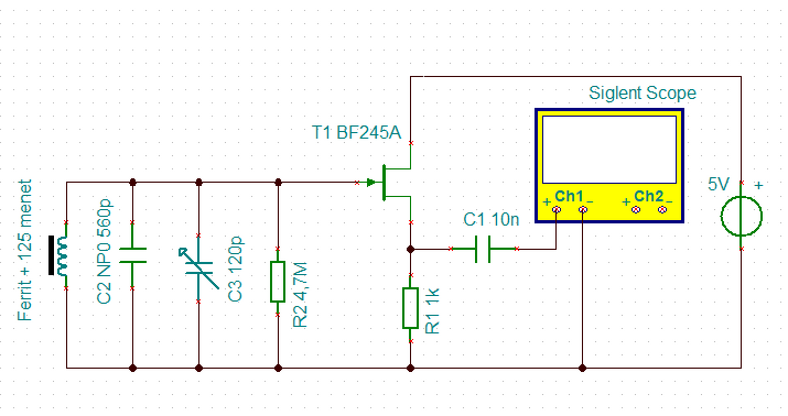

(#) zenetom válasza elektroncso hozzászólására (») Dec 30, 2025 /
Ha mondjuk egy 80 x 10 mm-es ferritre tekerek 125 menetet, így ezekkel az alkatrészekkel be tudom hangolni?
Szerk.: mármint itt láthatom már a HGA22 jelét ha tekerem a trimmert?

(#) elektroncso válasza zenetom hozzászólására (») Sze, 0:06 /
Amit rajzoltál az nem tudom mi akar lenni, oszcillátor biztosan nem nincs benne pozitív visszacsatolás.
Ilyet kell építened: Franklin oscillator
Értelemszerűen az L1 C4 helyére megy a te rezgőköröd a szkóppal meg az RF out-on kell mérni. De azzal számolj, hogy ezzel csak kb. tudod behangolni mert a szerelési kapacitások elhúzzák majd így pontosan majd csak a végleges áramkörben fogod tudni behangolni.
Apropó ismert már a rajz amit meg szeretnél építeni? Mert lehet abból célszerűbb lenne kiindulni.
(#) zenetom válasza elektroncso hozzászólására (») Sze, 0:12 /
Ja ez a rajz csak az antennát, illetve impedancia illesztést ábrázolja, ahogy behangolom.
Első körben lehet megpróbálnám oszci nélkül, tehát hátha sikerül elkapni a HGA22 jelét. Vagy erről tegyek le?
(#) elektroncso válasza zenetom hozzászólására (») Sze, 0:20 /
Hát ha nem ismert a tekercs induktivitása akkor elég kicsi esélye van hogy pont beletrafálsz. Legalább a ferrit paramétereit ismerni kéne mert akkor számolható az induktivitás is.
A sima rezgőkör nem a szelektivitásáról híres, össze fog szedni egy csomó egyéb zajt is, vagy látszani fog a szkópon valami vagy nem, de szerintem el fog nyelődni a zajban. Talán (ha tudja a szkóp) akkor FFT funkcióval nagyobb esély van rá, hogy 135kHz-en látszani fog egy kicsúcsosodás.
Én mondjuk nem küzdenék FET-es áramkörrel, én műveleti erősítővel építeném (pl. LF356 FET-es bemenetű, 5MHz-es 3pF bemeneti kapacitással jó lehet) sokkal kézben tarthatóbb szerintem.

Gafly is ahogy nézem egy OPA-as rajzot mutatott, ha jól veszem ki a szavaiból az kipróbált rajz, én a helyedben azt próbálnám meg először.
Vagy nekem ez is tetszik, lehet én is rápróbálkozok ha lesz egy kis időm a napokban.
Persze ez frekiben másra van de szerintem működne ez 135kHz-en is.

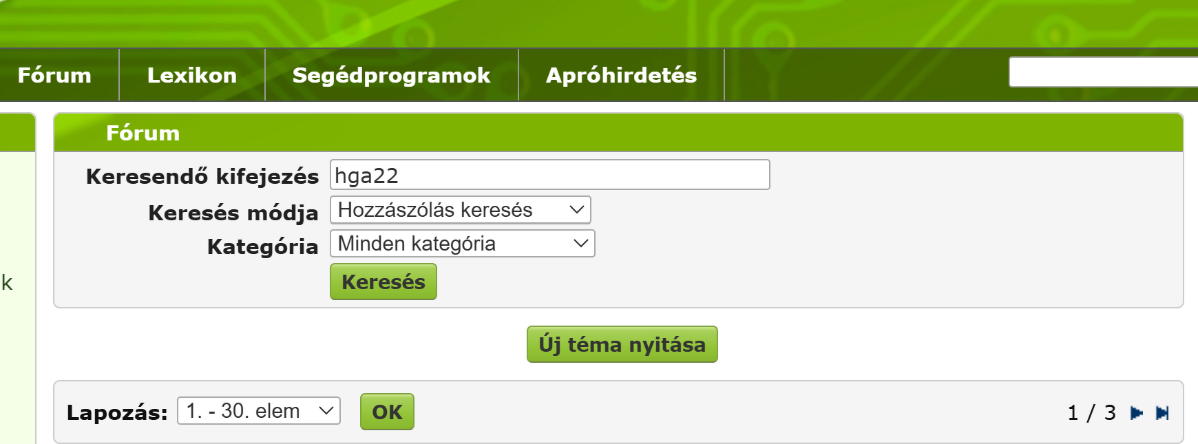

(#) Gafly válasza elektroncso hozzászólására (») Sze, 7:58 /
Azon gondolkodom, hogy megérdemel(het)ne egy saját "HGA22" topic-ot, ahol össze lehetne szedni az eddig (az itt) szana/szerteszét szórt információkat (beleértve a már itt publikált működőképes kapcsolásokat és szoftvereket).
(#) elektroncso válasza Gafly hozzászólására (») Sze, 11:28 /
Szerintem is. Ha már a DCF77-nek van, ez meg a GPS-es amiben mondjuk elég rossz helyen van a HGA22 lévén semmi köze a GPS-hez.
Már csak az a kérdés ki nyissa a témát. Lehet nem nekem kéne, eddig talán két témát nyitottam még kezdő titán koromban, mind a kettő törlésre/áthelyezésre került. Nem jó ómen.
