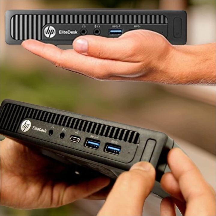

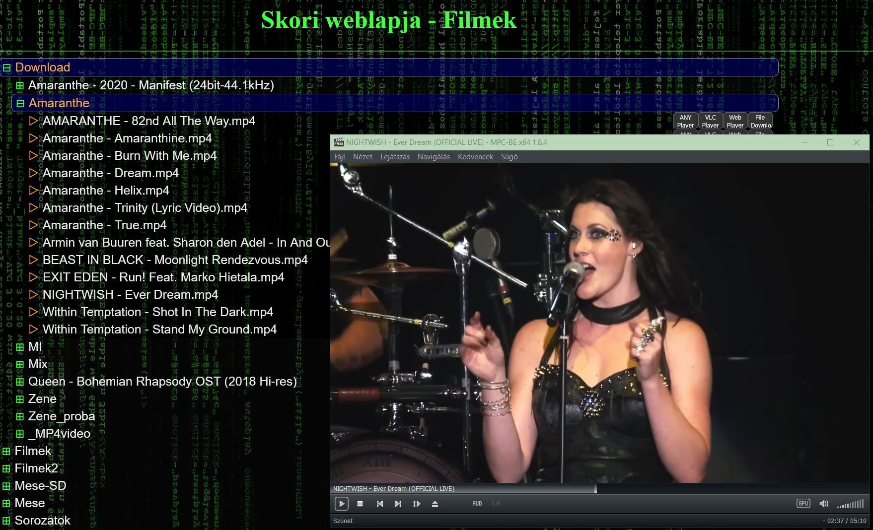

Ott elég ahol van ilyesmi, de nálam nincs set-top-box, és egyáltalán nem nézek tv műsorokat. A TV-be épített médialejátszót is használhatnám, mert az itthoni mini szervert felismeri, és képes róla lejátszani a wifin keresztül is - ahhoz gyakorlatilag semmi sem kell. Viszont egy kis PC sokkal univerzálisabb, a korábban belinkelt szoftverek mindent le tudnak játszani, soha nincsenek kompatibilitási gondok, stb... és persze arra is jó, hogy mondjuk ránézzek a fórumra anélkül, hogy az asztali PC-t bekapcsolnám
