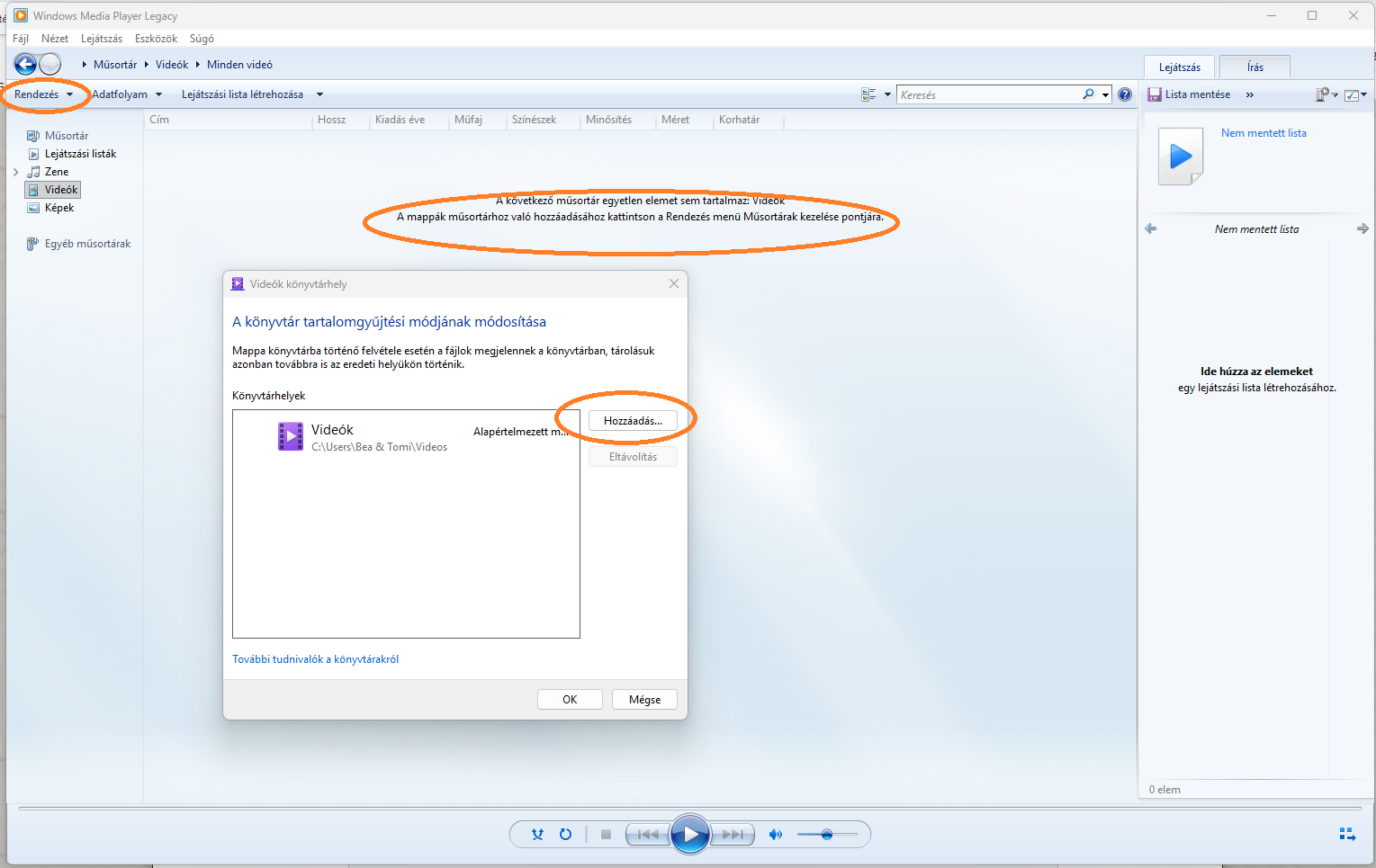

(#) Tomi111 válasza szs hozzászólására (») Dec 29, 2025 / 1
Smart TV-d van? Akkor szerintem a legegyszerűbb a Windows-ban a Windows Media Player-ben az adatfolyam bekapcsolása, majd a mappa megosztása, amiben a filmek vannak. Én így használom. ( a régi windows media player-t kell megnyitni! Win11-ben is megvan! Tálcán a keresőbe beírva a legegyszerűbb.) Utána a PC-t elindítva pár perc múlva a tv-n megjelenik a bemenetek listájában a PC, mint mediaszerver. ( nálam a képen Szoba-PC a neve, nálad a te PC-d neve lesz látható.) Pár perc kell, míg a windows elindítja az alkalmazást. Csatoltam képet. Nekem LG tv van, de gondolom másikon is működik. Utána a tv távirányítójával kiválasztható a videó mappa, majd a PC-n lévő mappa neve, de ezt látod úgyis. Egyszerűen a play gombbal indul a film. Én a monitort be sem szokom kapcsolni, csak benyomom a PC-t. A tv csak wifi-vel van a neten( routeren), a PC kábellel. Közben a PC-n bármi mást is csinálhatsz, a tv-n megy a film a hálózaton keresztül.
Üdv! Tomi
Ja és ezt a PC-t direkt erre használom. Erre töltöm le a filmeket torrentről. Nem is egy csúcsgép. Egy integrált processzoros alaplap van benne, egy Asrock J3160. ( kis fogyasztás!!! ) Win10, 8G RAM, de szerintem 4-el is elmenne. Meg egy nagy HDD a filmeknek.

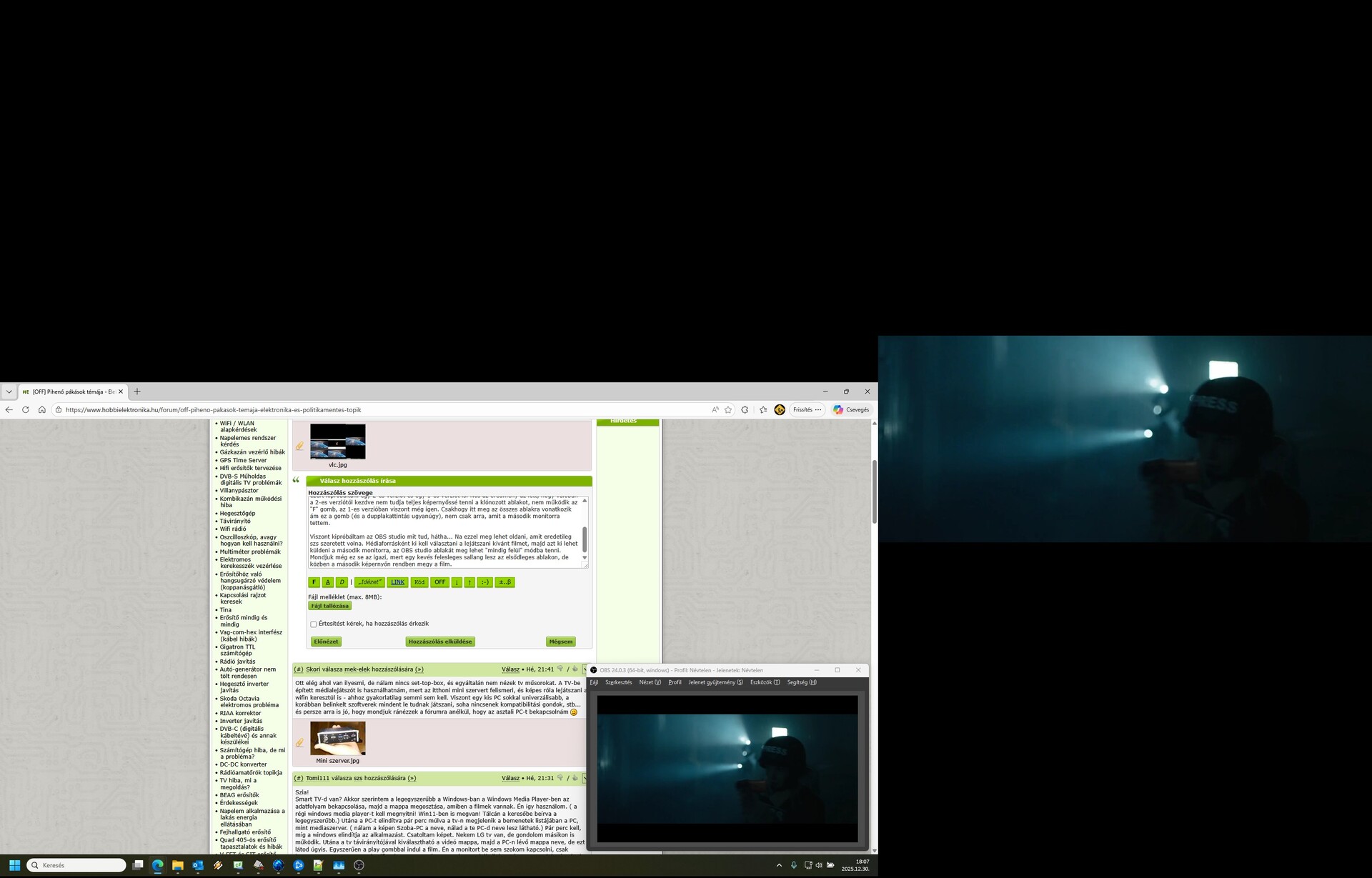

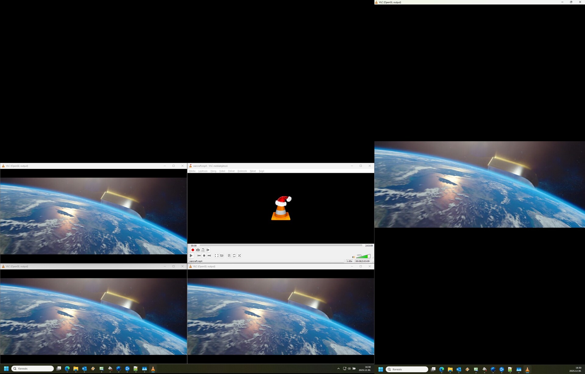

(#) bbb válasza bbb hozzászólására (») Dec 30, 2025 / 1
Egy rövid gugli keresés után a VLC fekete képernyő dologról kiderült, hogy egy gyakori bug, ami az Nvidia RTX kártyákkal fordul elő. A videókimeneti eszközt át kell állítani Direct3D11-ről és onnantól működik is. Kipróbáltam Direct3D9 és OpenGL kimenettel is, mindkettővel megjelennek a klónok.
Mondjuk eddig egyetlen hátrányának azt látom, hogy ezeket a klónablakokat nem rakja teljes képernyőre, az ablak felső menüsávja teljes ablakméreten is látszik.
Kicsit játszottam még a dologgal és kiderült pár turpisság. Én a 3-as verziót használom, ebben nem lehet a klónképernyőket teljes képernyőssé tenni, csak teljes méretű ablakra rakni. Ha átkattintom, hogy az ablaknak "ne legyen dekorációja" akkor nem jelenik meg az ablakkeret, viszont ekkor átméretezni se hagyja magát. Megpróbáltam a borderlessgaming eszközzel teljes képernyőssé tenni, ami majdnem jó is volt, csakhogy az meg rosszul számol, így nem jó méretűvé teszi az ablakot, hiába lesz teljes képernyős (ezt a bugot meg is írtam nekik, ha javítva lesz, akkor ez lesz a járható út a VLC-vel).
Valahol írták, hogy a korábbi VLC verzió tudta a teljes képernyős módot klónozott képnél is, ezért kipróbáltam egy 2-es verziót és egy 1-es verziót is. Nos az eredmény az lett, hogy valóban a 2-es verziótól kezdve nem tudja teljes képernyőssé tenni a klónozott ablakot, nem működik az "F" gomb, az 1-es verzióban viszont még igen. Csakhogy itt meg az összes ablakra vonatkozik ám ez a gomb (és a dupplakattintás ugyanúgy), nem csak arra, amit a második monitorra tettem.
Viszont kipróbáltam az OBS studio mit tud, hátha... Na ezzel meg lehet oldani, amit eredetileg szs szeretett volna. Médiaforrásként ki kell választani a lejátszani kívánt filmet, majd azt ki lehet küldeni a második monitorra, az OBS studio ablakát meg lehet "mindig felül" módba tenni. Mondjuk még ez se az igazi, mert egy kevés felesleges sallang lesz az elsődleges ablakon, de közben a második képernyőn rendben megy a film.

(#) Tomi111 válasza szs hozzászólására (») Dec 30, 2025 /
Szerintem egyszerű, működik, nem kell hozzá külön program, alapból benne van a windows-ban. Csatoltam képet, hogy tudod a műsortárhoz csatolni a megosztani kívánt mappát ( pl: video ). ( elég a mappát, nem kell külön a filmeket! ) Később, ha még másolsz/töltesz le filmeket a mappába, nem kell újra hozzáadni, automatikusan frissül a tartalma.

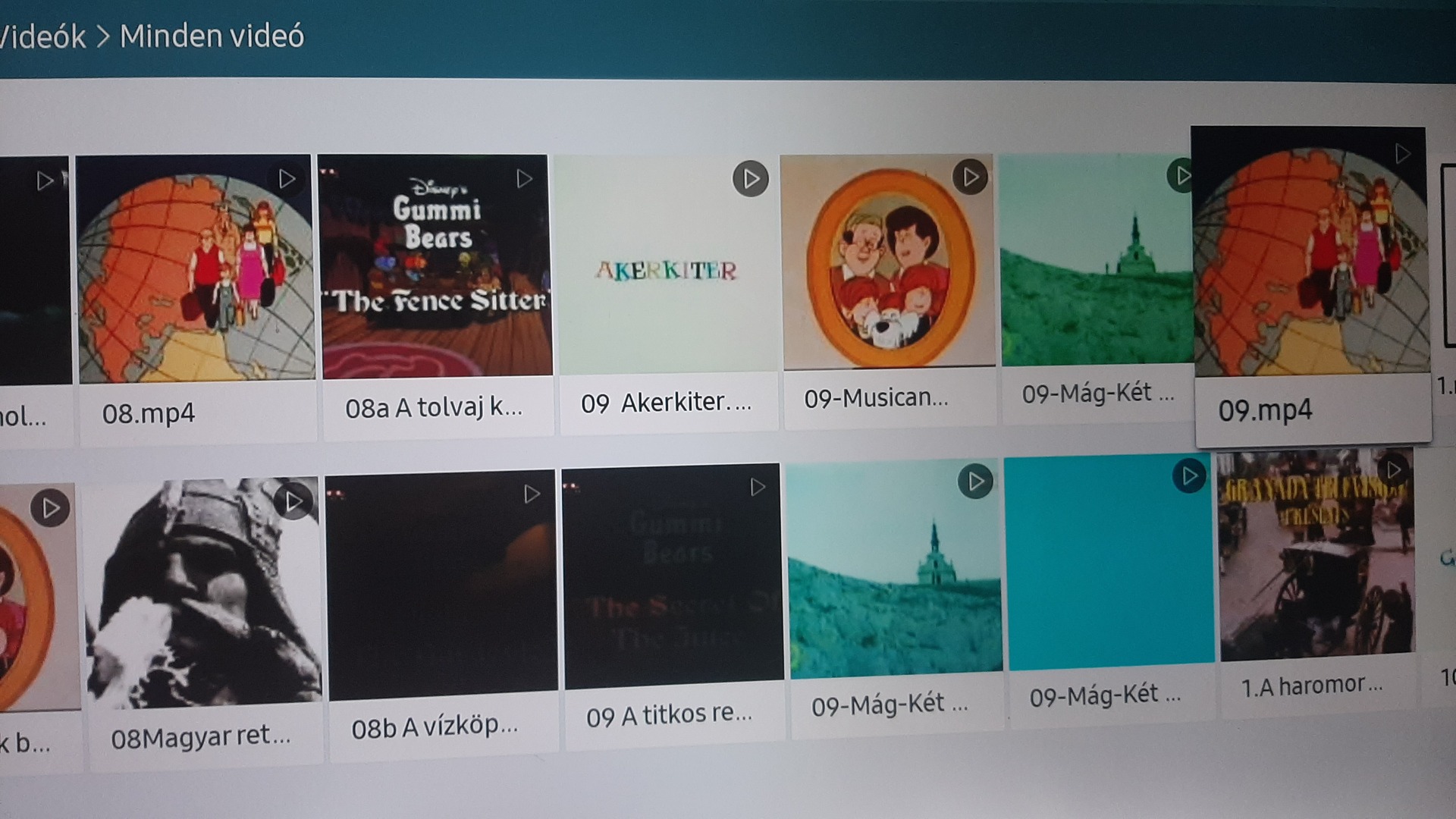

(#) szs válasza Tomi111 hozzászólására (») Jan 1, 2026 /
Hát, örültem az ötletnek, kipróbaltam.
-Pozitív: nem okvetlen kell hozza külső hangdzóró, a TV hangszórója megy a film alatt (nem a legjobb hang, de van)
-Negatív: igy a mappákat szétbontja, rohadt nehéz egy sorozatot (pl Mezga) lejátszani (lásd képet alul)
Gagyi ez a megoldás ehhez a dologhoz...
Ezt fentebbi a két mondatot felülírtam.
Ui: nem is annyira, csak én voltam mulya hozzá. Mar megtalálom a mappákat.
Mégiscsak jó lesz ez!
