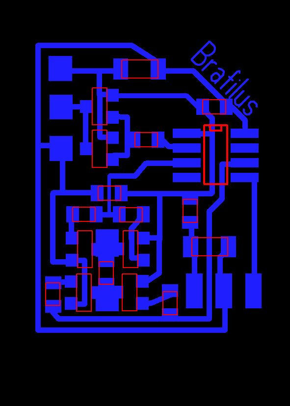

Szerintetek megcsinálható ez a NYÁK vasalásos technikával vagy "húzzak" szét rajta egy kicsit (fontos lenne a méret, minnél kissebb annál jobb)?
Az ic az soic8, az ellenálások/kondenzátorok 0805/1206, a tranzisztorok meg sot23.
(#) Attila86 válasza Braf hozzászólására (») Aug 24, 2008 /
Ezt simán le lehet vasalni.
(#) Ricsi89 válasza Braf hozzászólására (») Aug 24, 2008 /
ha ügyes vagy és jól megy a vasalás akkor sikerülnie kell. Én is csináltam régebben smd-t vasalással.
(#) Braf válasza Attila86 hozzászólására (») Aug 24, 2008 /
Csak félek kicsit mert néhol 0,2mm a távolság. Megpróbálom aztán ha nem megy akkor nagyítom.
(#) szilva válasza Braf hozzászólására (») Aug 24, 2008 /
Szerintem megcsinálható, én is 0805 méretű alkatrészeket használok általában (pár nagyobb értékű kerámiakondenzátor szokott 1206 lenni). A NYÁK-okat én is vasalni szoktam itthon.
Még tán annyi, hogy a 0805 lábai közt elvezetett vezeték lehet necces, de ahogy nézem, pl. a bal oldalon lévő függőlegest talán ki lehetne vinni az alkatrészek bal oldalára kis átrajzolással.

Picit átterveztem. Attól az egy 0805 alatti átmenettől nem tudok megszabadulni.
