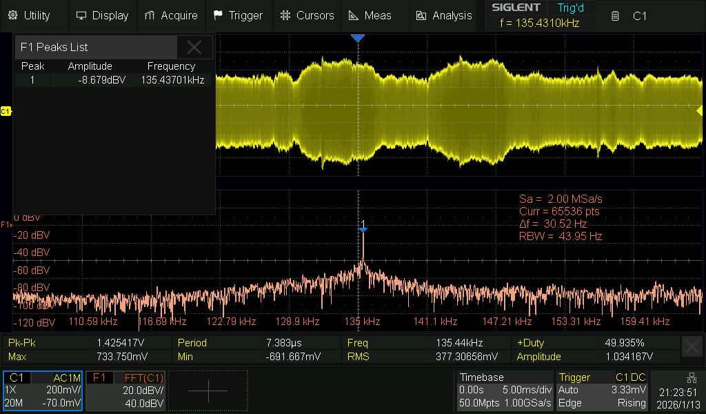

(#) zenetom válasza zenetom hozzászólására (») Jan 15, 2026 / 1
Még mindig a vevővel kísérletezek.
Vagyis, a szűréssel és erősítéssel.
Kipróbáltam innen a narrow band pass filter-t. Hát basszus, ez tényleg elég keskeny sávú szűrő!
Gyakorlatilag ezzel ki lehetne váltani az FSK demodulálást, talán slope detector-nak hívják az ilyet.
A csatolt képen egy 1 másodperces jel rögzítés látható, amin gyönyörűen látszódik mikor vált frekit a jel. Vagyis hát nem az látszodik a képen, hanem mikor az amplitúdó változik.
Amikor nincs moduláció kb. 2.6Vpp-t mérek, modulációnál meg kb. 4.4Vpp-t.
Belezoomolva ellenőriztem, és stimmel, a kezdő karakternek kijött a 0x68, a zárónak meg a 0x16.
Csak ezzel az a baj, hogy nagyon irányérzékeny az antenna. Picit elfordítom, és már teljesen megváltozik az amplitúdó, értékelhetetlenné válik.
Ez számomra gyakorlati újdonság, élőben ilyennel még nem foglalkoztam.
(#) tnl válasza zenetom hozzászólására (») Jan 16, 2026 /
A frekvencia 170 Hz-t változik?
(#) zenetom válasza tnl hozzászólására (») Jan 16, 2026 / 1
Azt próbáltam mérni, de a 135 kHz-hez képest az annyira pici különbség, hogy simán kurzorokkal nem tudtam kimérni. Viszont a bit idő (5 ms) abszolút látható még a képen is. Meg ugye "kézzel" dekódolva ki is jöttek a start és stop karakterek.
Egyébként lehet elengedem ezt a BPF témát, sima erősítéssel is 30-40 dB-el emelkedik ki a jel a zajból. Esetleg rakok valami passzív LPF-et.
(#) Gafly válasza zenetom hozzászólására (») Jan 16, 2026 / 1

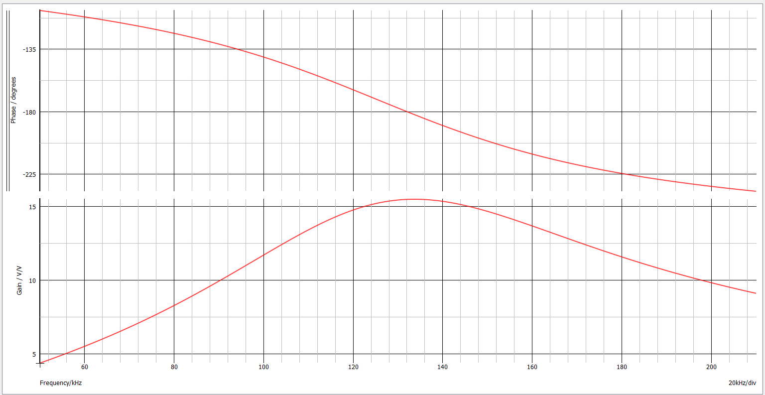

Ami nem tetszik, hogy nem beszél a sávszélességről. Lehet érdemes lenne bepötyögni egy szimulátorba.
A másik dolog ami az eszembe jutott, hogy ha ennyire keskenysávú, akkor jó lenne hangolni. Mondjuk egy trimmer potenciométerrel. Szerintem szépen be lehetne állítani a maximális jelszintet. Én érzés szerint az R3 és R4 ellenállásokat támadnám meg, az egyiket (a kisebbet) kicserélve trimmerre. Ehhez is jó lehet a szimulátor. A csúcs lehet a haranggörbe tetején, ha utána van PLL, vagy hasonló. Vagy a haranggörbe szoknyáján, az inflexiós pont környékén, ha így akarsz FM demodulációt csinálni.
Antennát is ki kellene hangolni, azt talán a tekercs csúsztatásával, vagy pótkondenzátorokkal.
Gyári DCF77 vevőben láttam olyan megoldást, hogy két hangolt ferrit volt egymáshoz képest derékszögben. Ebből az egyik elektromosan nem volt bekötve sehová, csak mágneses csatolásban állt a vevő tekerccsel. Ilyesmivel is lehet próbálkozni.
(#) gg630504 válasza Gafly hozzászólására (») Jan 16, 2026 / 1
„Ami nem tetszik, hogy nem beszél a sávszélességről.”
13. oldalon ír a "Q" jósági tényezőről, a sávszélesség pedig például Sávszélesség - frekvenciából és veszteségi vagy jósági tényezőből .
(#) zenetom válasza Gafly hozzászólására (») Jan 16, 2026 /
Közben kikötöttem a keskenysávú szűrőt, de úgy is változik a modulációnál az amplitúdó.
Szimulátornak az MPLAB Mindi-t használtam, nagyon jónak tűnik. Bár valamelyik (talán az Analog) netes program mutatja a szórást is az alkatrészek tűrésének függvényében. Tehát ott gyakorlatilag nem egy görbét rajzol a Bode-ra, hanem egy sávot.
A csatolt képen látható módon (figyelem, nálam mások az alkatrész indexek, mint a TI doksiban), C22-vel sorbakötött R6-al
tudtam szélesíteni a szűrőt, nyilván az erősítés kárára.
(#) sdrlab válasza zenetom hozzászólására (») Jan 16, 2026 /
Ekkora, vagy akár nagyobb szűrést maga a bemeneti rezgőkör is ad! Felesleges erőlködni még pluszban aktív szűrővel...
Ha komolyabb szűrésre vágysz, azt a lekevert jelen célszerű megtenned, nem mindegy, hogy 135kHz-en, vagy 1-4kHz-en szűrsz!
Viszont...ha közeli vételhez építesz rádiót, akkor felesleges a komoly szűrés, elég a határolás! Ha távoli vételhez, akkor pedig mindenképpen kell vagy AGC, és/vagy erős határolás! Ezek mindegyike viszont erősen deformálja egy szűrő átviteli karakterisztikáját...
