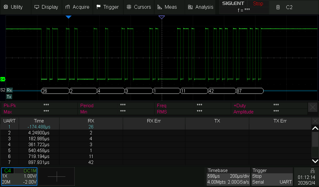

Csak látszólag hagyott alább a lendület, közben már megvan a demodulálás, dekódolás. Végül nem használtam demoduláláshoz külön (4046) IC-t, hanem a lekeverés (SN74LVC1G3157) és jelformálás (schmitt trigger OPA-val) után beküldtem a jelet egy PIC16F1824-be. A PIC pedig UART-on kiküldi az aktuális időadatokat, meg egy ellenőrzőösszeget (kép). Terveztem hozzá egy NYÁK-ot, ami már el is készült a kínaiaknál. A kijelző + RTC másik panelon lesz, ez a mostani inkább mondható kísérletezős panelnak. Egyébként jól beszippantott ez a rádiós világ, kedvem támadt még további adásokat is fogni. ![]() Szerk.: a képen általam generált UART adatok láthatók (év, hónap, nap, hét napja, óra, perc, másodperc, CRC). A hozzászólás módosítva: Feb 5, 2026
