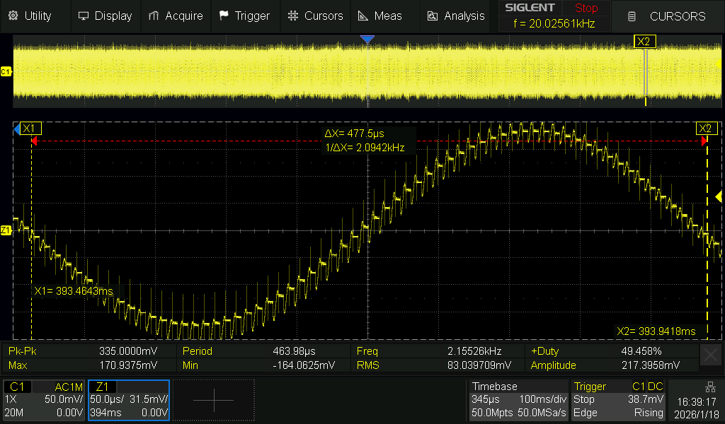

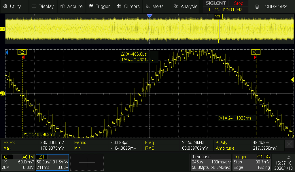

(#) zenetom válasza zenetom hozzászólására (») Csü, 22:41 / 1
Még mindig a vevővel kísérletezek.
Vagyis, a szűréssel és erősítéssel.
Kipróbáltam innen a narrow band pass filter-t. Hát basszus, ez tényleg elég keskeny sávú szűrő!
Gyakorlatilag ezzel ki lehetne váltani az FSK demodulálást, talán slope detector-nak hívják az ilyet.
A csatolt képen egy 1 másodperces jel rögzítés látható, amin gyönyörűen látszódik mikor vált frekit a jel. Vagyis hát nem az látszodik a képen, hanem mikor az amplitúdó változik.
Amikor nincs moduláció kb. 2.6Vpp-t mérek, modulációnál meg kb. 4.4Vpp-t.
Belezoomolva ellenőriztem, és stimmel, a kezdő karakternek kijött a 0x68, a zárónak meg a 0x16.
Csak ezzel az a baj, hogy nagyon irányérzékeny az antenna. Picit elfordítom, és már teljesen megváltozik az amplitúdó, értékelhetetlenné válik.
Ez számomra gyakorlati újdonság, élőben ilyennel még nem foglalkoztam.
(#) tnl válasza zenetom hozzászólására (») Pé, 9:06 /
A frekvencia 170 Hz-t változik?
(#) zenetom válasza tnl hozzászólására (») Pé, 9:40 / 1
Azt próbáltam mérni, de a 135 kHz-hez képest az annyira pici különbség, hogy simán kurzorokkal nem tudtam kimérni. Viszont a bit idő (5 ms) abszolút látható még a képen is. Meg ugye "kézzel" dekódolva ki is jöttek a start és stop karakterek.

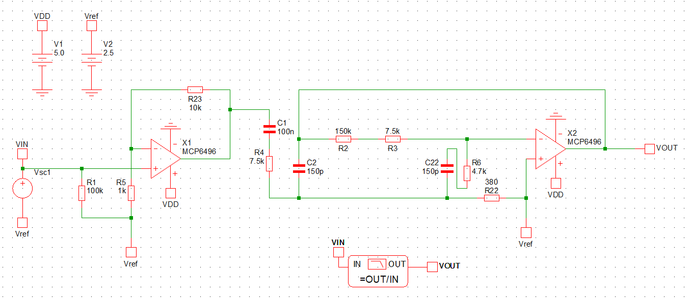

(#) Gafly válasza zenetom hozzászólására (») Pé, 10:15 / 1
Nagyon jó hogy megtaláltad ezt a TI segédanyagot.
Tulajdonképpen akár fel is lehetne tenni fixen valahová (Segédprogramok?), hogy ne kallódjon el.
Elvileg még nagy jogsértést nem is követnénk el vele:
„Reproduction of information in TI data books or data sheets is permissible only if reproduction is without alteration and is accompanied by all associated warranties, conditions, limitations, and notices. Reproduction of this information with alteration is an unfair and deceptive business practice. TI is not responsible or liable for such altered documentation.”

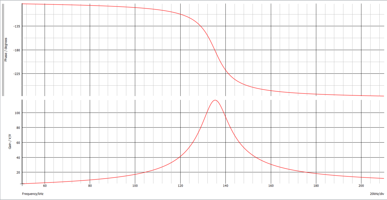

Ami nem tetszik, hogy nem beszél a sávszélességről. Lehet érdemes lenne bepötyögni egy szimulátorba.
A másik dolog ami az eszembe jutott, hogy ha ennyire keskenysávú, akkor jó lenne hangolni. Mondjuk egy trimmer potenciométerrel. Szerintem szépen be lehetne állítani a maximális jelszintet. Én érzés szerint az R3 és R4 ellenállásokat támadnám meg, az egyiket (a kisebbet) kicserélve trimmerre. Ehhez is jó lehet a szimulátor. A csúcs lehet a haranggörbe tetején, ha utána van PLL, vagy hasonló. Vagy a haranggörbe szoknyáján, az inflexiós pont környékén, ha így akarsz FM demodulációt csinálni.
Antennát is ki kellene hangolni, azt talán a tekercs csúsztatásával, vagy pótkondenzátorokkal.
Gyári DCF77 vevőben láttam olyan megoldást, hogy két hangolt ferrit volt egymáshoz képest derékszögben. Ebből az egyik elektromosan nem volt bekötve sehová, csak mágneses csatolásban állt a vevő tekerccsel. Ilyesmivel is lehet próbálkozni.
(#) gg630504 válasza Gafly hozzászólására (») Pé, 10:30 / 1
„Ami nem tetszik, hogy nem beszél a sávszélességről.”
13. oldalon ír a "Q" jósági tényezőről, a sávszélesség pedig például Sávszélesség - frekvenciából és veszteségi vagy jósági tényezőből .
(#) zenetom válasza Gafly hozzászólására (») Pé, 10:42 /
Közben kikötöttem a keskenysávú szűrőt, de úgy is változik a modulációnál az amplitúdó.
Szimulátornak az MPLAB Mindi-t használtam, nagyon jónak tűnik. Bár valamelyik (talán az Analog) netes program mutatja a szórást is az alkatrészek tűrésének függvényében. Tehát ott gyakorlatilag nem egy görbét rajzol a Bode-ra, hanem egy sávot.
A csatolt képen látható módon (figyelem, nálam mások az alkatrész indexek, mint a TI doksiban), C22-vel sorbakötött R6-al
tudtam szélesíteni a szűrőt, nyilván az erősítés kárára.

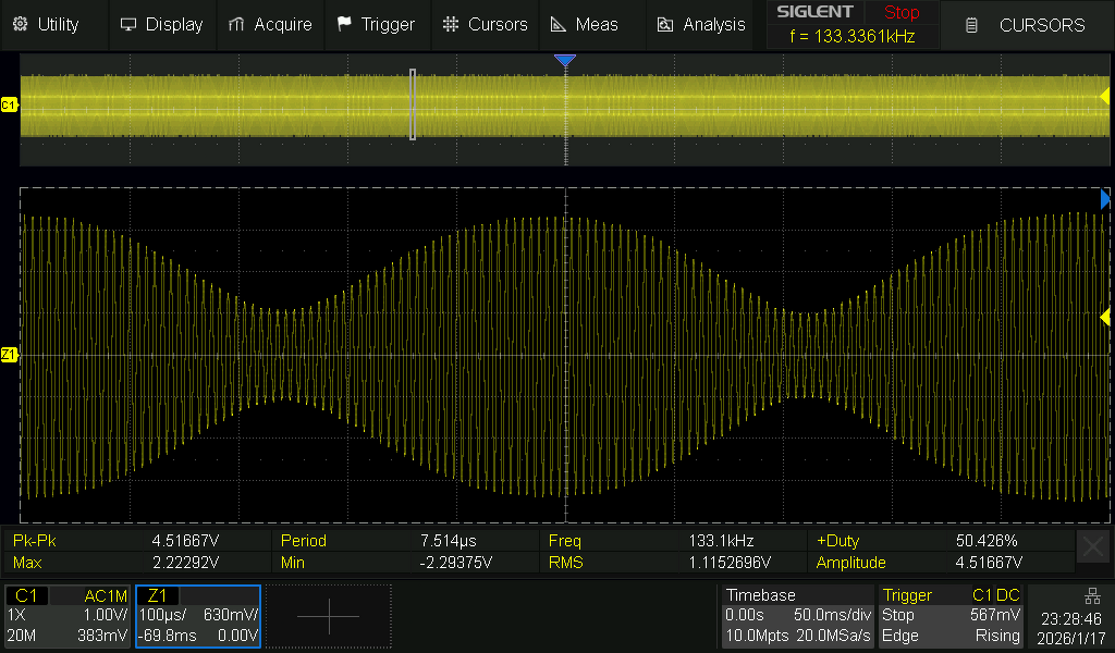

(#) zenetom válasza sdrlab hozzászólására (») Szo, 23:30 /
„Ezt közeli vétel esetén sem úszod meg, mert antenna iránytól függően, rossz esetben egy-két nagyságrendet is változik a jel térerőssége.”
Igen ezt sajnos tapasztaltam.
Most keverném le a 135 kHz-et. Előállítottam hajszálpontos, 50%-os kitöltésű 133.3333... kHz-es kapcsolójelet a 4066-nak. Namármost, olyan érzékeny a vevő, hogy pusztán attól hogy bekapcsoltam ezt a PIC-es áramkört, teljesen másik próbapanelen, elemről meghajtva(!), szóval ez a jel masszívan ott van a vevő kimenetén, kb. ugyanolyan szinten, mint a HGA jele.
Amúgy az a poén, hogy így létrejön egy AM jel, aminek a burkológörbéje hunyorítva már a lekevert jel lehetne. És mérni lehet így már a löketet is. Nem is kell a 4066, elég összekötni a két áramkör tápját.

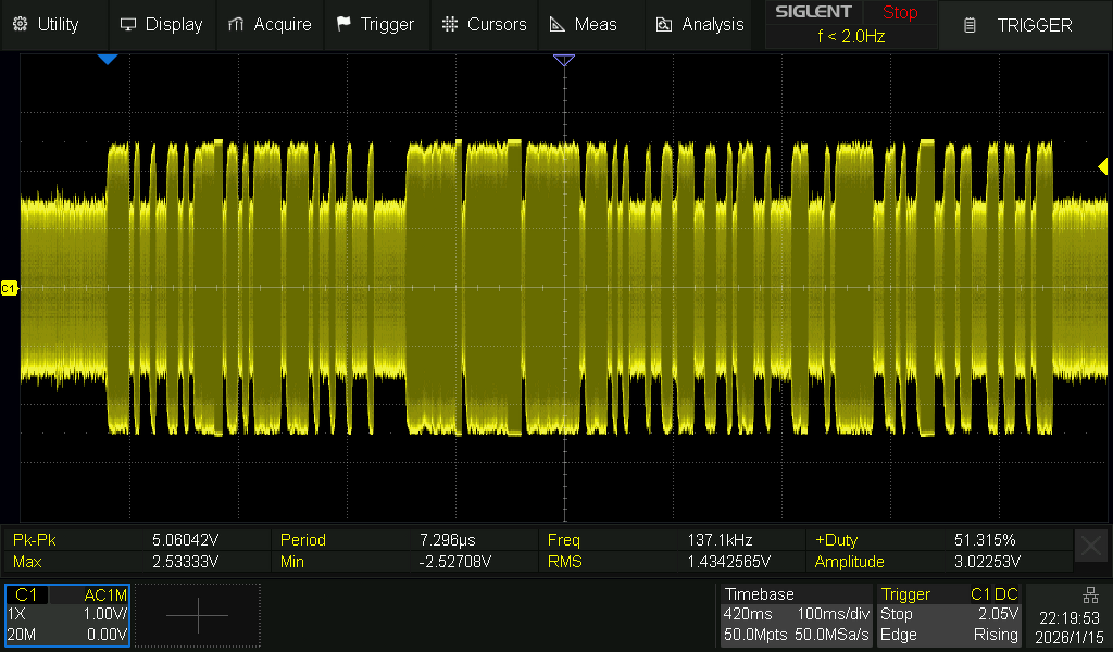

(#) zenetom válasza zenetom hozzászólására (») Vas, 16:41 /
Csak kis érdekesség.
4066-al lekevert jel, "1" és "0" bit értékeket hordozó frekik.
Egyelőre csak egy passzív RC van rajta, meghát olyan amilyen, de szépen látszódik a lényeg.
