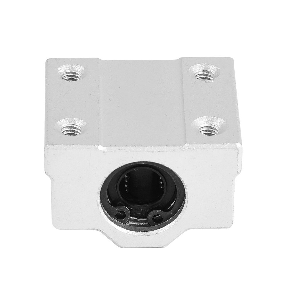

Rögzíthető csúszka
Üdv mindenkinek! Lehet a képen látható alkatrész kinézetéhez hasonlót kapni valahol, aminek az oldalán van egy menetes furat, amivel rögzíteni lehet pozícióban a tengelyhez elmozdulás ellen? Nem kellene bele csapágyazás sem.
8mm tengelyre szeretnék valami hasonlót.
(#) bbb válasza tufatofu hozzászólására (») Feb 23, 2026 /
Magát a blokkot megkapod alin, s utána kifúrod?
(#) tufatofu válasza bbb hozzászólására (») Feb 23, 2026 /
Akkor kijön a golyó és a műanyag csapágyház belőle és lötyög utána össze vissza. Reménykedtem, hogy lehet kapni valamit, amit rögzíteni lehet egy tengelyen a kellő pozícióban pl. egy karral.
(#) bbb válasza tufatofu hozzászólására (») Feb 23, 2026 / 1
Mi az elképzelés? Mert, ha nem kell bele a csapágy, meg nem is akarsz rá rögzíteni semmit, hanem csak egy végállást akarsz vele rögzíteni, akkor egy gyűrű is elég...
Pl.:
tengelyt hernyócsavarral megfogó
két félből álló
egy darabból álló
(#) pipi válasza tufatofu hozzászólására (») Feb 23, 2026 / 1
A cél nem világos, esetleg ilyesmik
A csavart meg cserélni szárnyasra. Itthon is kapsz cncvel foglalkozó boltban
(#) tufatofu válasza pipi hozzászólására (») Feb 23, 2026 /
A cél: egy BGA állomásra nyák befogónak és alátámasztásnak kell. 2db 8mm párhuzamos tengelyen kell ide oda csúsznia és a két csúszka össze van kötve, ezért nem jó gyűrű. Egy olyan kellene mint a képen. De az intelligenciától kezdve, a keresésen át, nem sikerült kideríteni a nevét.
(#) tufatofu válasza tufatofu hozzászólására (») Feb 23, 2026 /
Sikerült
Köszi a fáradozást mindenkinek!
