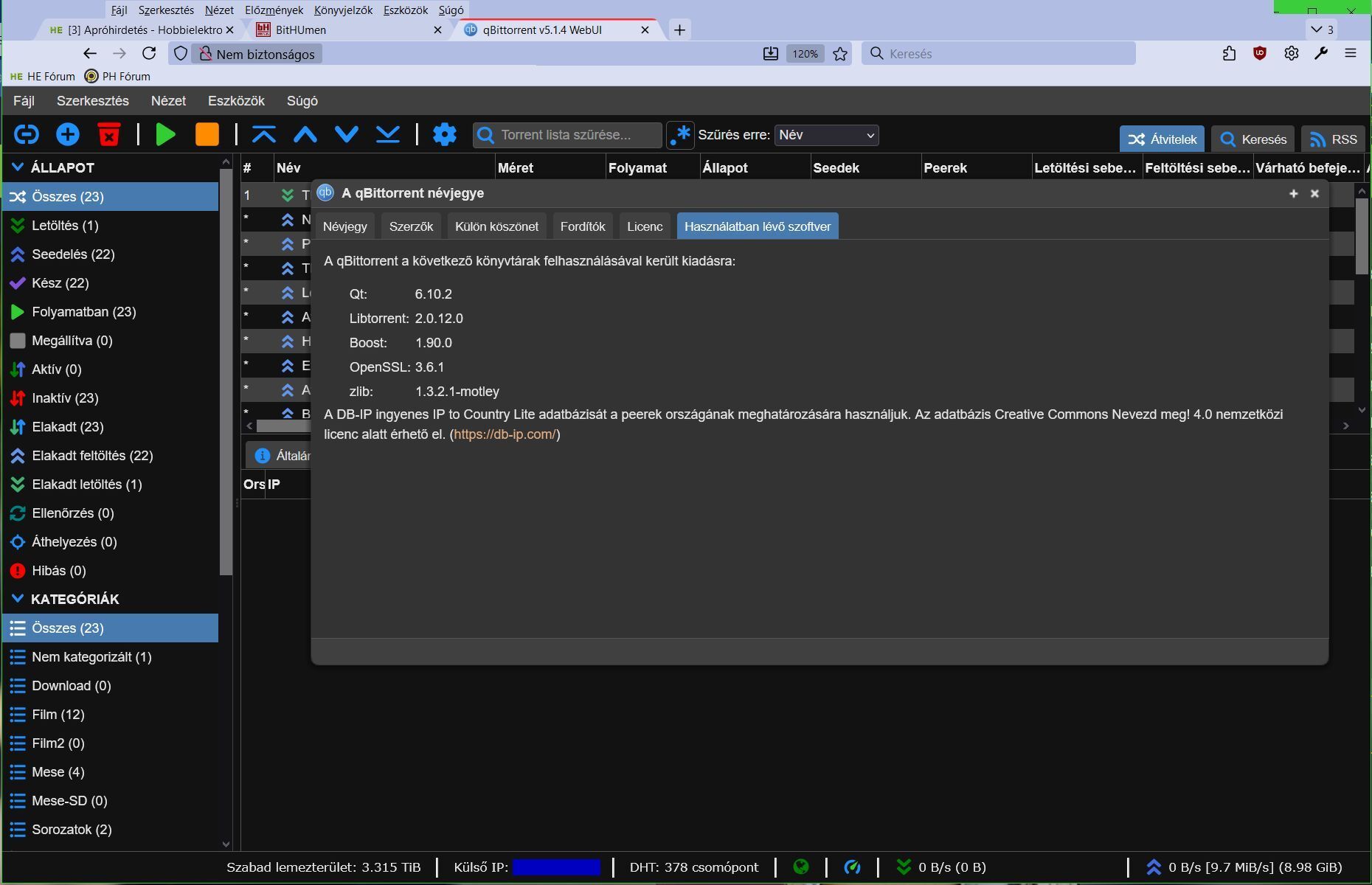

(#) Skori hozzászólása 9:52 /
DSM6 + qBittorrent
Használ valaki DSM6-on qBittorrentet rajtam kívül?
Néhány napja megjelent a GitHub-on egy új 5.1.4 verziójú qBittorrent-nox bináris, amely már a libtorrent v2.0.12-t tartalmazza. Bővebben: Link
Ezt önmagában nem triviális DSM6-ra feltenni, ezért egy régebbi .SPK telepítő csomagba belehegesztettem ezt a jelenlegi legfrissebb verziót, a default nyelvet magyarra állítottam, + beállítottam, hogy alaphelyzetben LAN-on beengedjen jelszó nélkül.
Nyilván első belépéskor érdemes jelszót beállítani, de ez nagyban megkönnyíti a használatba vételét. DSM6-ra már nem igazán adnak ki új telepítő csomagokat - ezzel viszont néhány kattintással felmegy a legfrissebb qBittorrent a NAS-ra!
