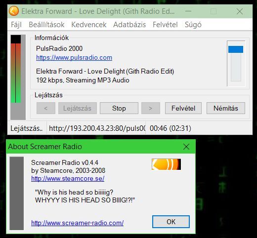

Eagle nyáktervező: v7-ig Cadsoft gyártmány, de megvette az Autodesk. A régi verziót ha megvetted, legálisan használhattad. Az új verziót (ha legálisan akarod használni) csak bérelni lehet, azaz rendszeresen és folyamatos időközönként fizetned kell érte... Az akkori munkahelyemen, a cégtulajdonosok emiatt azt mondták, hogy senki sem frissít, mindenki aki ezzel dolgozik, marad a 7-es verzión! Screamer rádió: Egy jópofa, egyszerű kis internetrádió program volt, kedvencek menüvel. Volt rajta felvétel gomb, és tudta menteni a stream-et mp3-ba (mindenféle konverzió nélkül). Ráadásul memóriába pufferelt is, tehát ha zenehallgatás közben megtetszett egy szám, és a szám közepén rányomtam a felvétel gombra, akkor az a szám az elejétől kezdve megvolt! A fájlnév konfigurálható volt, alaphelyzetben az almappa a rádió neve, a fájlnév előadó - szám címe formában. Ez volt a 0.44 verzió. Aztán jött az új verzió "szép felülettel", bár inkább csak divatosnak mondanám, olyan ami feleslegesen és indokolatlanul sok helyet foglal el a képernyőből, cserébe eltűnt belőle a fő előnye: a felvétel funkció. Hát "kenjék a hajukra" az új verziójukat. A hozzászólás módosítva: Márc 6, 2026
