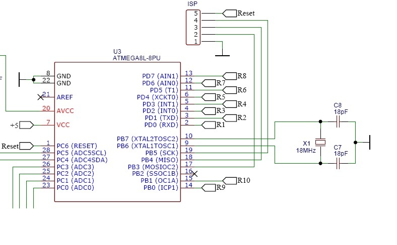

(#) orcika70 hozzászólása Márc 13, 2026 /
Atmega8L
Szép kora estét mindenkinek.
A mellékelt kapcsolási rajz részleten az Atmega8l külső 18Mhz quartz szerepel, ez gondolom csak tévedés lehet, az adatlap szerint 8Mmhz kell, vagy tévedek?
(#) majkimester válasza orcika70 hozzászólására (») Márc 14, 2026 /
Igen, max. 8 MHz-es quartz lehet a 8L mellett és 16 MHz-es a sima 8 mellett.
Van aki próbálkozik a túlhajtással, de ez ahhoz már túl nagy a 8L-nek.
Ha megvan a program forrás szinten, akkor abból valószínűleg kiderül milyen kell.
Milyen áramkör ez egyébként, hol találtad?

Forrás nincs, de az ITT lévő kommentek alapján tényleg 18 MHz-esre van tervezve. Akkor viszont ne L-es kontrollert használj, hanem a sima ATmega8-at.
(#) orcika70 válasza majkimester hozzászólására (») Márc 14, 2026 /
Köszi az infót.
Elfogattam a megépítését, így tisztába kell tennem a részleteket.
