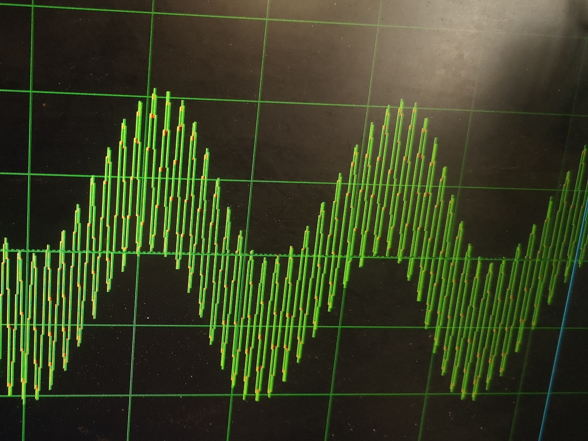

(#) deexteer válasza mateatek hozzászólására (») 13:30 /
Lehet hogy grafitporos gyantával kellene beecsetelni a tekercset.
12 volton most 48v az adójelem, a színusz így néz ki a vevő részen összeadva a 2.

(#) mateatek válasza deexteer hozzászólására (») 13:37 /
A szinusz az miért lépcsős? A szkóp nem tudja helyesen mutatni, vagy a DAC lépcsőit látni?
