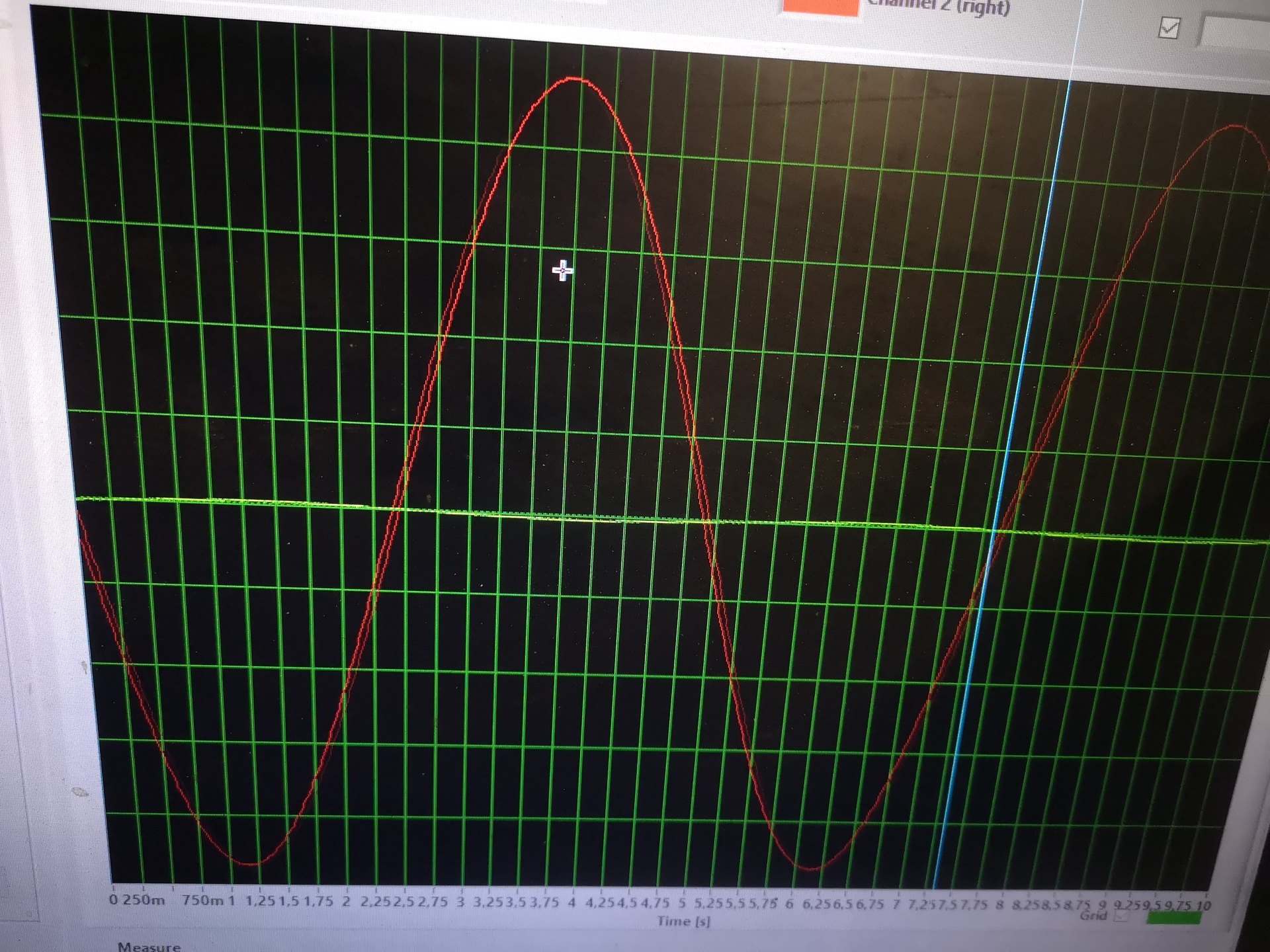

12 volton most 48v az adójelem, a színusz így néz ki a vevő részen összeadva a 2.

(#) mateatek válasza deexteer hozzászólására (») Ápr 3, 2026 /
A szinusz az miért lépcsős? A szkóp nem tudja helyesen mutatni, vagy a DAC lépcsőit látni?
(#) deexteer válasza mateatek hozzászólására (») Ápr 3, 2026 /
Túl sűrű, széthúzni meg nem tudom sajnos, ilyen egyesével:
(#) deexteer válasza deexteer hozzászólására (») Ápr 3, 2026 /
Tévedés történt, lejött egy kábel a dacról, ilyen a valós kép:

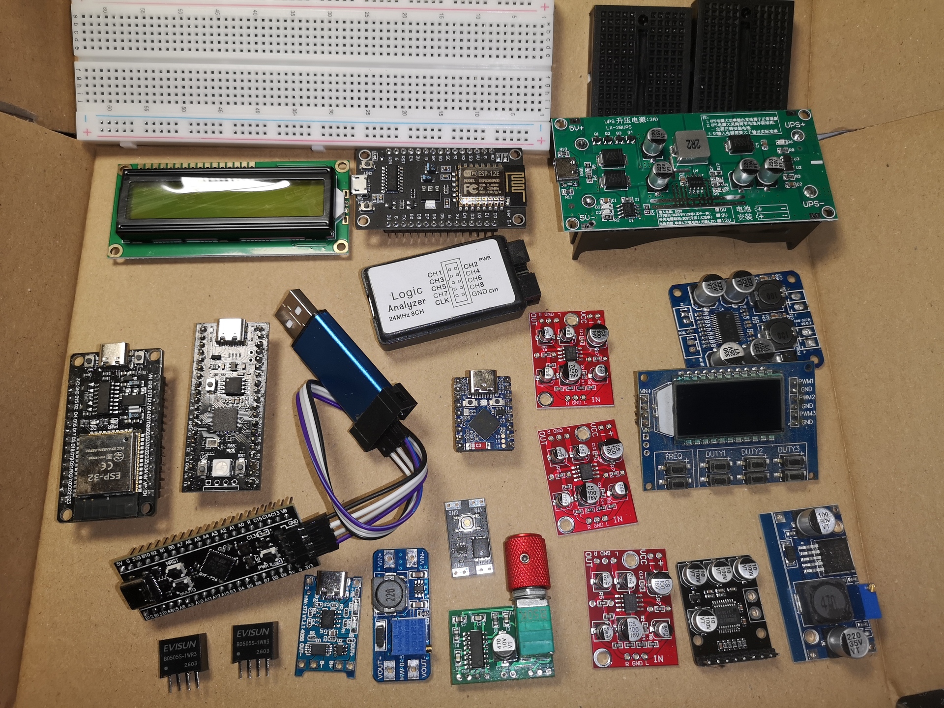

Megjött az új adc és az stm32. Próbapanelra fogom ráültetni mert a régieket már agyon forrasztgattam, rendeltem egy szélessávú gyors előerősítőt, próbának megteszi, a bal oldala rx erősítő, jobb oldalat tx sönt figyelés lesz, elvileg a hőmérsékletváltozás így nem lesz gond.
A kijelzők és enkóderek illetve dac nélkül most ezekből dolgozom.:
(#) mateatek válasza deexteer hozzászólására (») Ápr 16, 2026 / 1
Azért, amikor ilyen modulokból építkezel, akkor a közös GND-re figyeljél. Mindegyik modul a saját GND-jéhez viszonyítva teszi a dolgát, miközben a hozzá vezető drótokon esetleg feszültség esések lehetnek, amiket hibaként erősíthet a készülék. Egy fémdetektor pedig esetenként mikrovoltos jeleket szeretne érzékelni.
(#) deexteer válasza mateatek hozzászólására (») Ápr 16, 2026 /
Az a baj hogy építés közben jelentősen kell módosítani, most hogy váltottam lapot talán könnyebb lesz mert elvileg minden módosítás látható lesz pc-n, a gond eddig is az adc volt most vettem egy ugyanolyat mint volt és már tudom miért szált el.
Próbapanel addig lesz amíg felépítem egészen a adc-ig és elfogadja a vezérlő.
Volt olyan láb amit tízszer arrébb kellett vinni mert mindig ütközött rejtett funkciókkal, forrasztva ez szívás.
Az adc és dacot meg különválasztom izolált dc-dc konverterrel, esetleg még az rx erősítőt is, szkeptikus vagyok de azt mondják hogy még ha meg is hagyom a közös földelést, kb. olyan mintha minden egység elemről menne.
