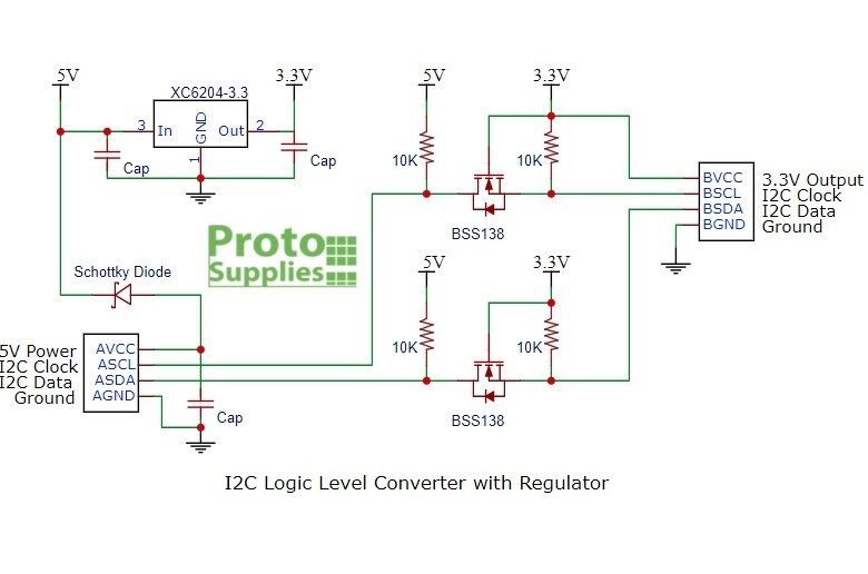

Egyszerű kérdésem lenne:
Ugye jól gondolom, hogy ebben az i2c szintillesztőben az feliratok ellenére az SCL és SDA ágak teljesen egyenértékűek?
Azaz mindegy, hogy melyiket melyik ágra kötöm (persze konzisztensen a bemeneti és kimeneti oldalon is). Helyhiány miatt nekem jobb lenne fordítva.

(#) sirály12 válasza tice_rex hozzászólására (») 12:10 /
A tévedés jogát fenntartom, de ebben nincs egy stabilizátor is? Mert ha van, és jól gondolom, akkor nem mindegy.
(#) tice_rex válasza sirály12 hozzászólására (») 12:43 /
Van rajta egy stabilizátor (smd 4A2D), de megértésem szerint az adatvonalakat az nem érinti.
Vagy mégis?
Az általam talált egyetlen leírás szerint:
  1. HV -> 5V Power Supply
  2. LV -> 3.3V Power Line (Output from 4A2D)
  3. GND -> Shared System Ground
  4. SCL1/SDA1 -> 3.3V Clock & Data Bus Lines
  5. SCL2/SDA2 -> 5V Clock & Data Bus Lines
Azaz bármelyik adatvonal használható bármelyik célra.
A hozzászólás módosítva: 12:51
(#) sirály12 válasza tice_rex hozzászólására (») 13:01 / 1
Mivel az adatvonalak "felhúzása" a tápvonalakra törlénik, ezért szerintem nem felcserélhető. A tápvonalakra kötelező a feszültségek adása, de a stabilizátor miatt ezek nem felcserélhetőek, ha jól gondolom.
Elvileg a mellékelt áramkör van rajta.
A hozzászólás módosítva: 13:04
(#) tice_rex válasza sirály12 hozzászólására (») 13:08 /
A felhúzó ellenállások mind a két adatvonal mindkét végén ugyanolyanok (10k).
Nem a forgalom irányát szeretném megfordítani (5v <-> 3.3v), csak a két adatvonalat felcserélni.
Mindenesetre köszönöm a válaszokat!
Hamarosan összedugom próbapanelen, és kiderül...
(#) tice_rex válasza sirály12 hozzászólására (») 13:11 /
Ezen az ábrán is az látszik, hogy a két adatvonal teljesen egyforma, azaz felcserélhetők.
A hozzászólás módosítva: 13:12
(#) sirály12 válasza tice_rex hozzászólására (») 13:13 / 1
Ó. Eddig félreértettem, azt hittem az 5V és 3,3V lábakat akarod felcserélni. Sorry.
Az adatvonalak teljesen egyformák és felcserélhetőek természetesen.
