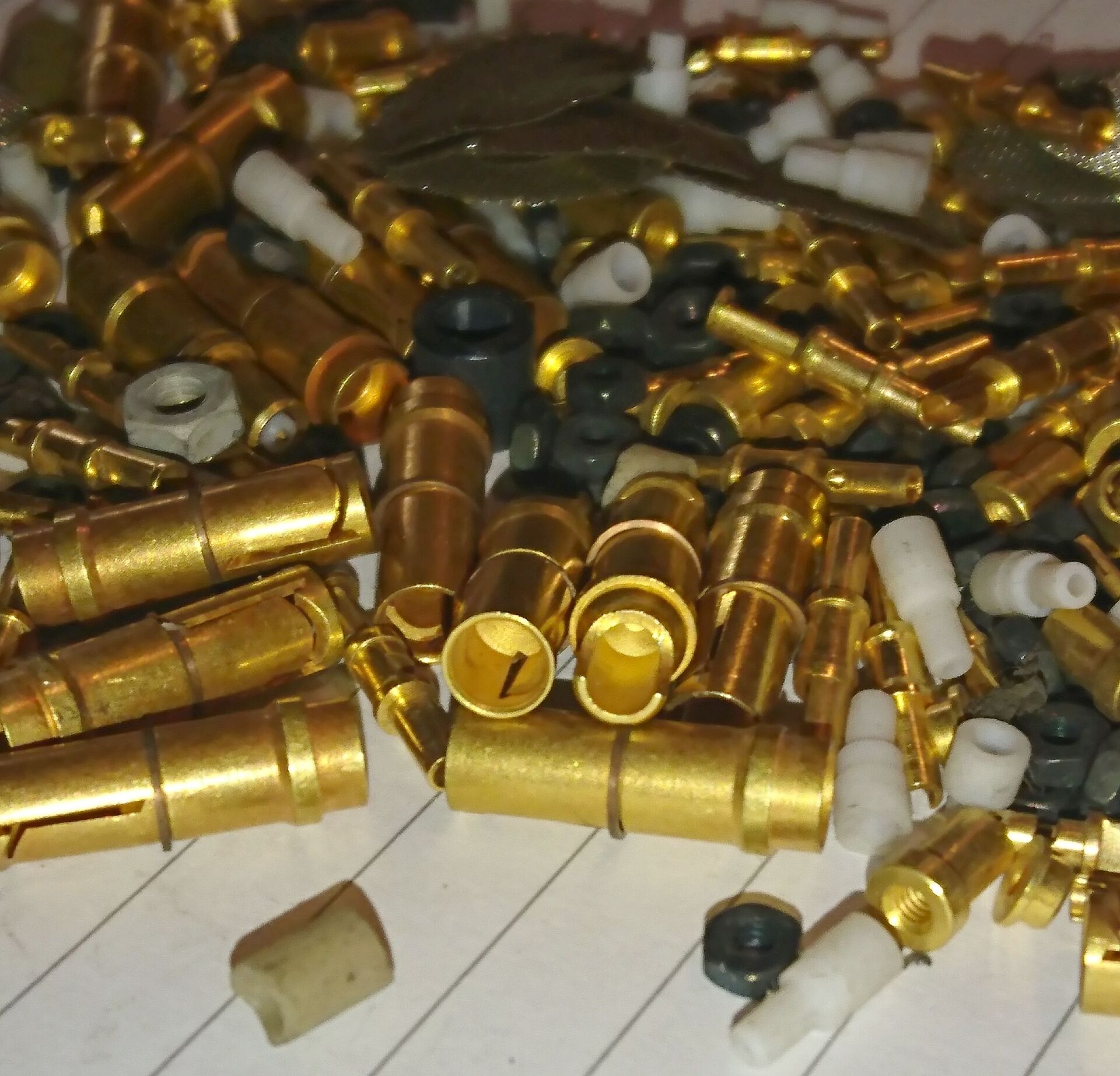

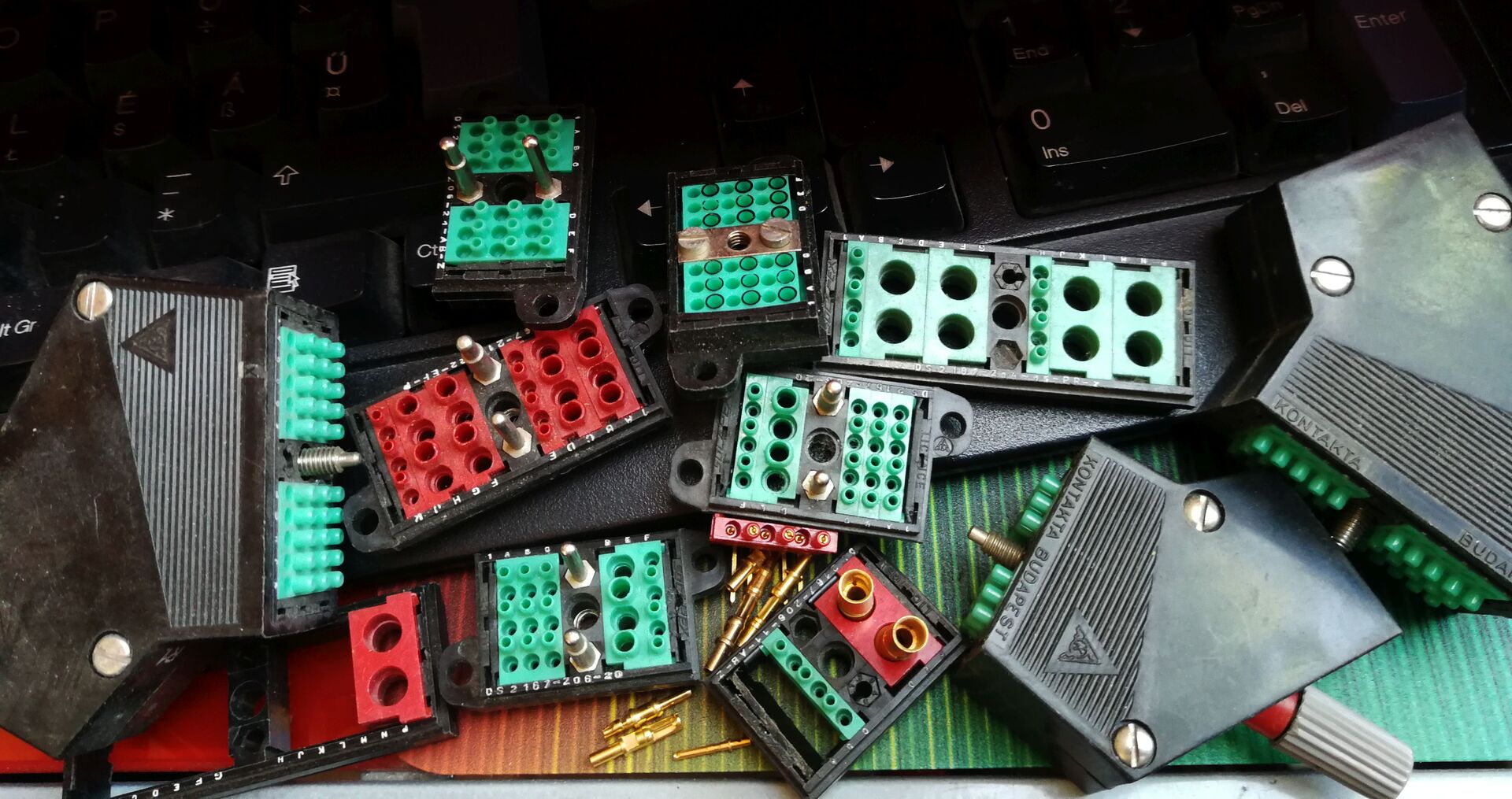

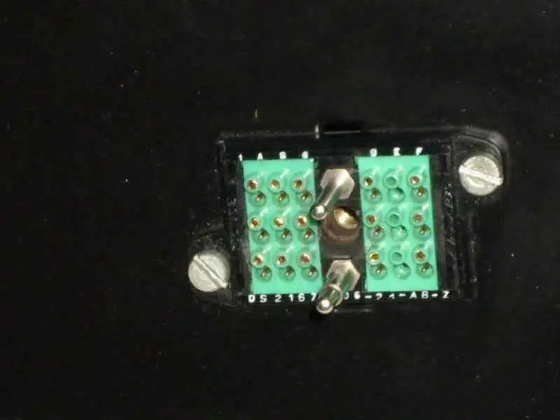

Socapex érinkezőkSziasztok! Socapex licensz aranyozott érinkezőt kellene beazonosítanom:A képen, a vastagabbat (mama). Úgy tudom van árnyékolt (koax) és tömör változat ezekből. Ezek közepén végig furat van, az lenne a kérdésem, hogy a nagyáramú "mama" teli érinkezőkben is így van? Mintha vakfuratra emlékeznék, hogy forrasztáskor az ón ne folyjon be rossz helyre...
Katalógus
Idézet: „A Socapex és hasonló katonai/ipari körcsatlakozók tüskéin nagyon gyakran látható egy pici oldalsó ellenőrző vagy szellőzőnyílás (sight hole / weep hole) a kehely oldalán. Ez könnyen azt az érzetet keltheti, mintha a tű át lenne fúrva: Gázok távozása: Forrasztáskor ezen a pici oldalsó lyukon keresztül tud távozni a beszorult forró levegő és a folyasztószer gőze. Ha nem lenne ott, a gőz „kirúgná” a folyékony ónt a kehelyből. Krimpelés ellenőrzése: Ha a csatlakozó nem forrasztós, hanem krimpelős (préselős) változat, akkor ez egy ellenőrző ablak. A szerelő itt látja, hogy a rézvezeték teljesen leért-e a furat aljáig, mielőtt a présszerszámmal rároppantana. Összességében tehát a belső érintkező zóna felé a tüske mindig zárt, az ón biztonságban bent marad a kehelyben.”
Mi (Én) az Ai-nél többet tudunk...a "katonai" igaz (de köt a titoktartás
)DS 2167-206-21-AB-Z ...hátha most is figyel és tanul tőlünk. A hozzászólás módosítva: Vas, 11:46

Megtaláltam a cuccot és úgy van ahogy sejtettem. A fotón a két középső példánynál látható a "vakfurat". Csak infóként: a "papa" érintkező külső átmérője kb. 3,7 mm.
Rengeteg koaxiális "pucukám" van, igaz még nem próbáltam meg összerakni egyet sem.

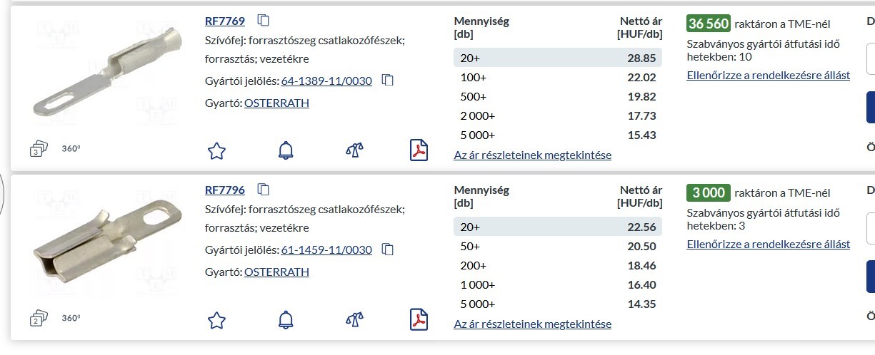

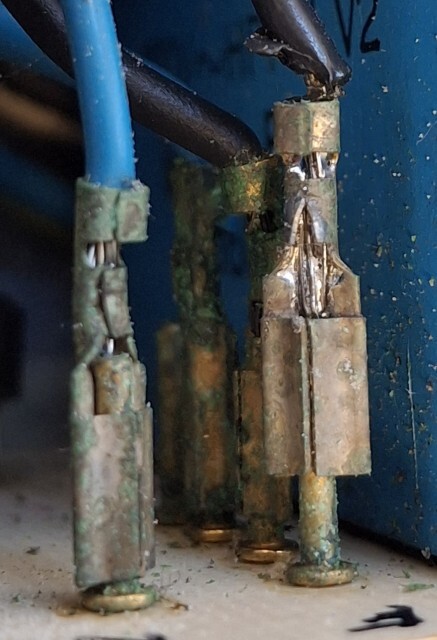

Csatlakozó beazonosítás segítségKedves Kollégák!Egy csatlakozó típus beazonosításában kérnék segítséget, mágneses keverőben találkoztam vele, 1,44mm átmérőjű hengeres tüskére megy rá, krimpelhető kivitel. Gyártó/cikkszám vagy az angol neve érdekelne, esetleg beszerzési forrás. Köszönöm
Melóban használunk ilyet, holnap ha nem felejtem el akkor kiderítem honnan vettük és mi a cikkszáma. Mintha amúgy a Lomex rémlene forrásként vagy a RET.
Megnézem!
Köszönöm, ez lesz az. Osterrath 61-1577/11 a pontos neve, hátha valaki keresi megint.
(Az érdem Lóri-é...én csak pontosítottam)
