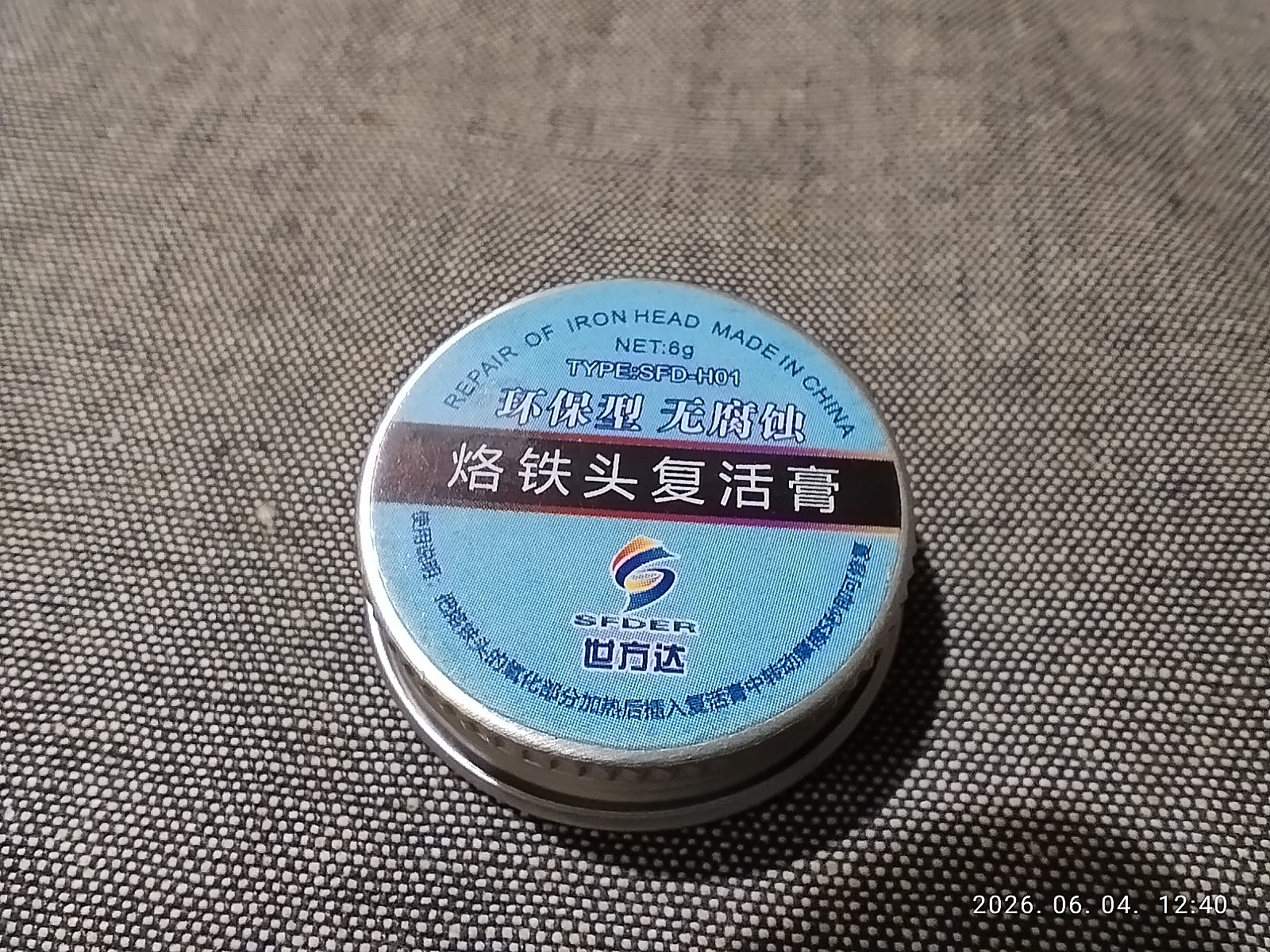

(#) bitmixer hozzászólása 12:54 /
Pákahegy ápolás
Van egy ilyen pákahegy ápolóm, de nekem valahogy nem tűnik igazán hatékonynak. Lehet, hogy nem jól használom, pedig ChatGPT-t is megkérdeztem...
Van tapasztalatotok, vagy véleményetek / javaslatotok, hogy lehetne hatásos?
Kösz, üdv!
(#) Solderball válasza bitmixer hozzászólására (») 13:22 /
Erősen savas kémhatású, szépen eszi a pákahegy bevonatot.
A legjobb ha nem használod.
A Metcal példának okáért nem ajánlja a használatát.
Még mindig az enyhén nedves desztillált vizes szivacs a legjobb, vagy a sárgarézforgács "fémszivacs"
Meg az aranyszabály: egy óncseppel a páka végén tesszük le a szerszámot,és a felvételekor tisztítunk, úgy forrasztunk.
