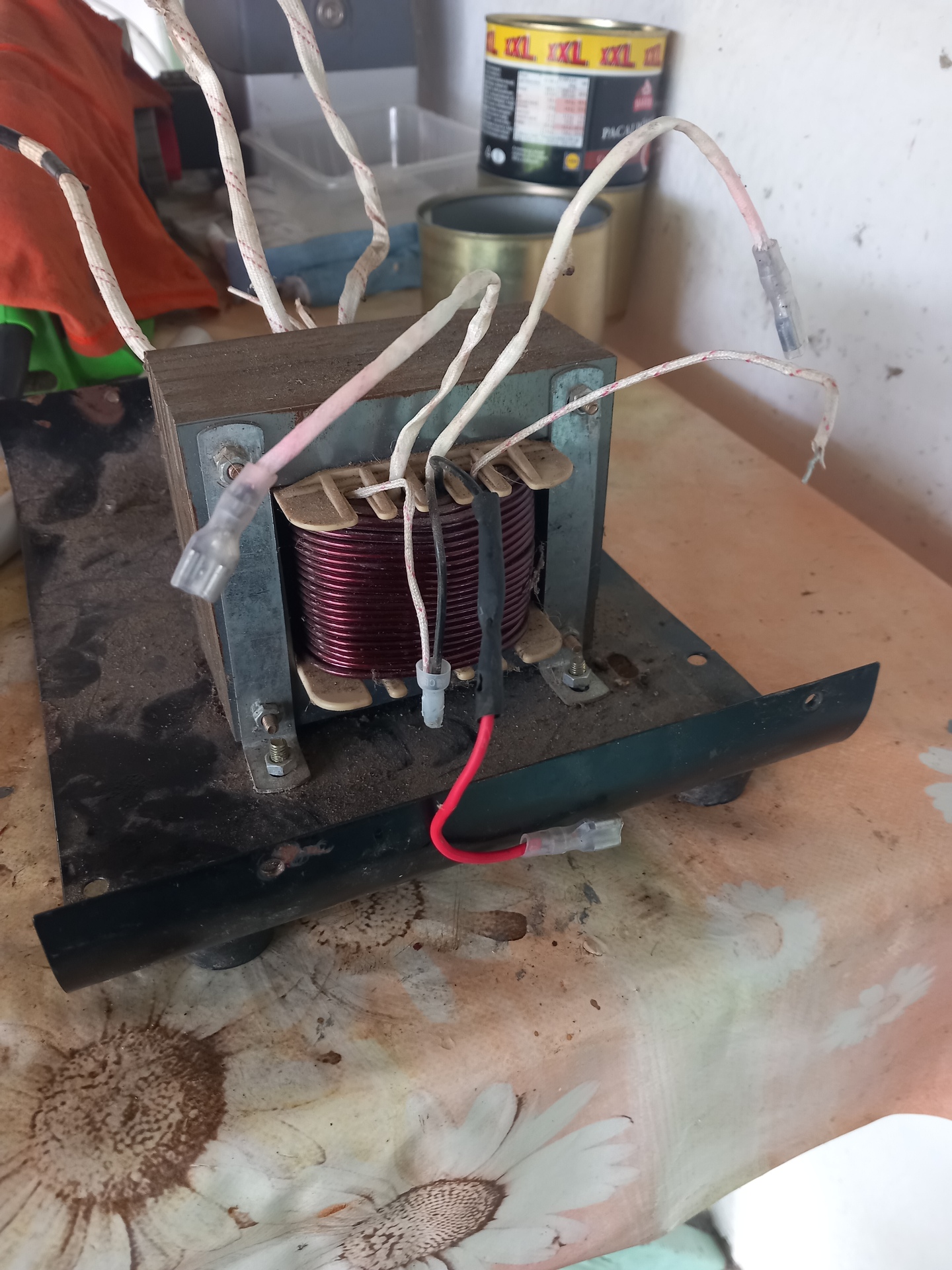

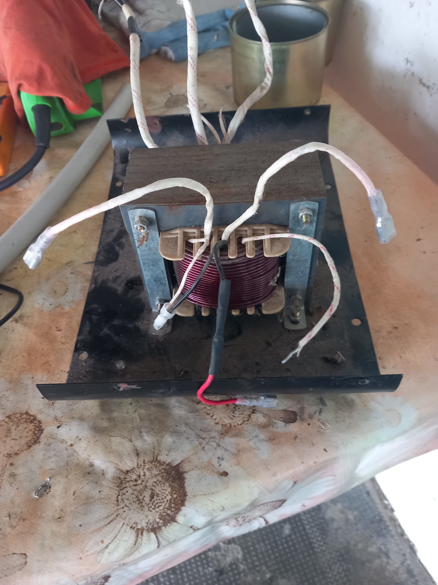

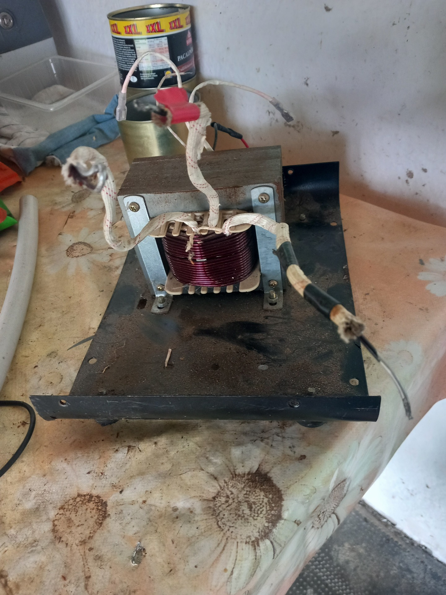

(#) mraulajos hozzászólása Csü, 15:06 /
Bemenetek
Felismeri valaki a képen látható trafót, miben lehetett.?
Bár hogy méregetem a primer oldalt, 5-6 ohm nál nem találok nagyobb értéket. Az egy kicsit kevés 230V nak. Szerintem.
(#) rectamas válasza mraulajos hozzászólására (») Csü, 15:17 / 1
Egy ekkora trafónál jó lehet az 5-6Ohm, próbaként egy 100W körüli izzóval sorosan kösd be.
