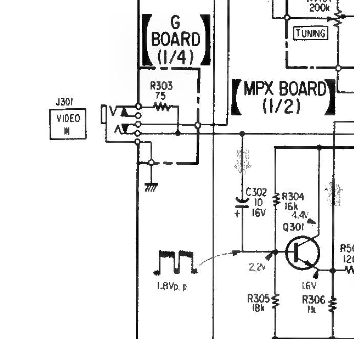

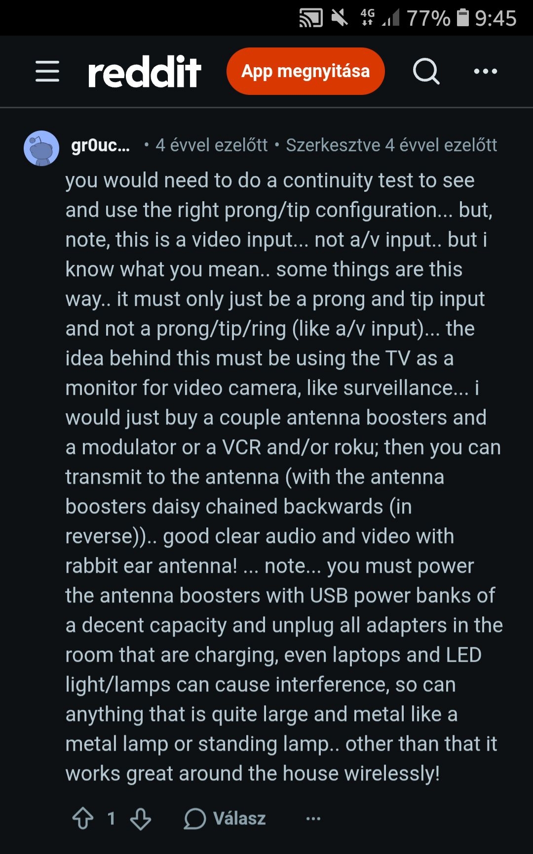

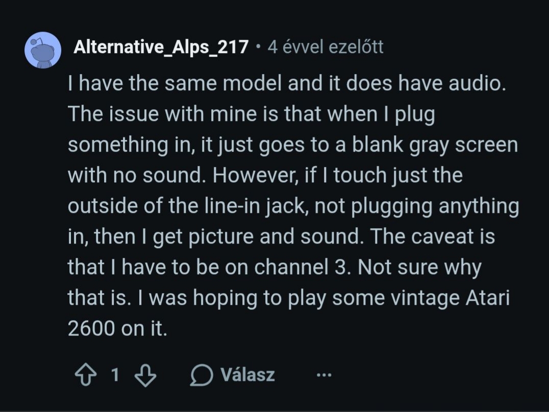

@img - A linkelt posztban másik modellről van szó, de lehet, hogy itt van a válasz a Jack bemenetre vonatkozóan? Első kép a lehetséges válasz, második kép bővebb magyarázat, harmadik kép pedig erősen elgondolkodtat (bár szerintem amerikai felhasználó írhatta).
![]() Viszont azt nem értem, hogy RF jelnél miért nem került elő a hang a képhez... ![]() @uniman - Ezt délután tudom megnézni a készüléken. Amúgy mi a különbség a "sima" és az "A" típus között? A hozzászólás módosítva: Hé, 9:57
Amúgy van hang csak antennával?

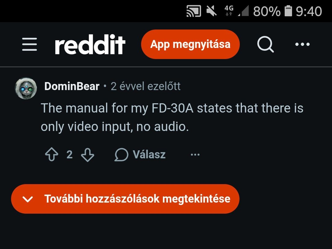

"The manual for my FD-30A states that there is only video input, no audio."

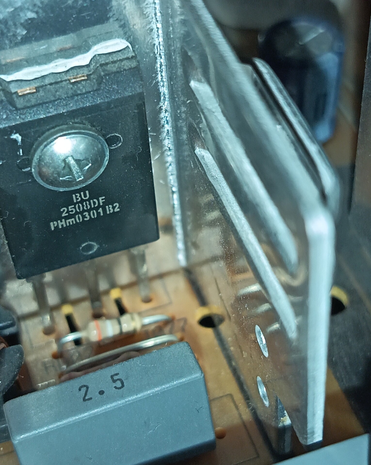

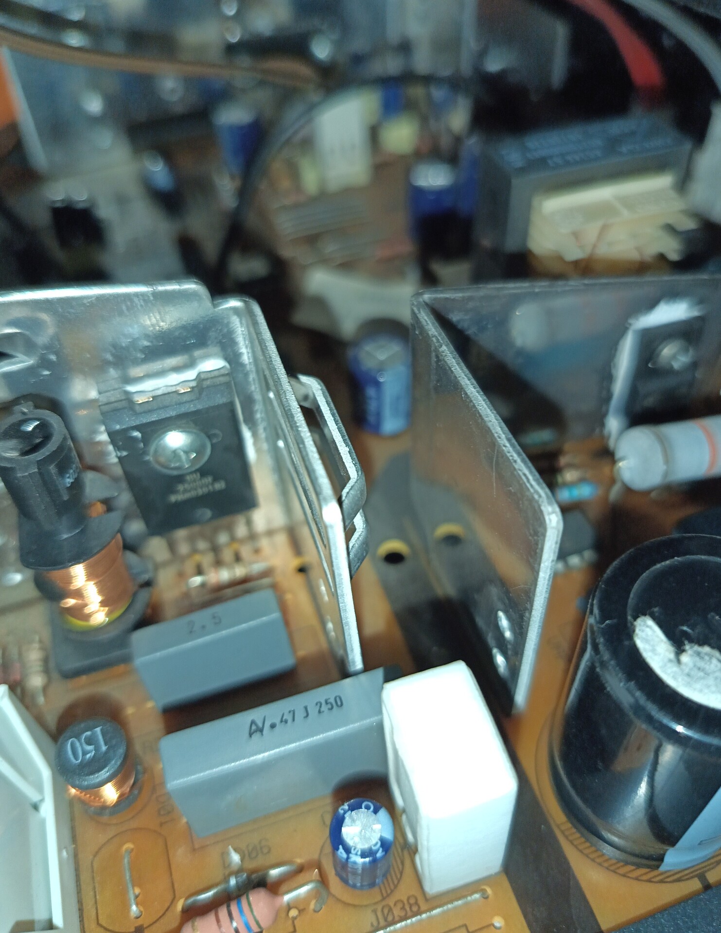

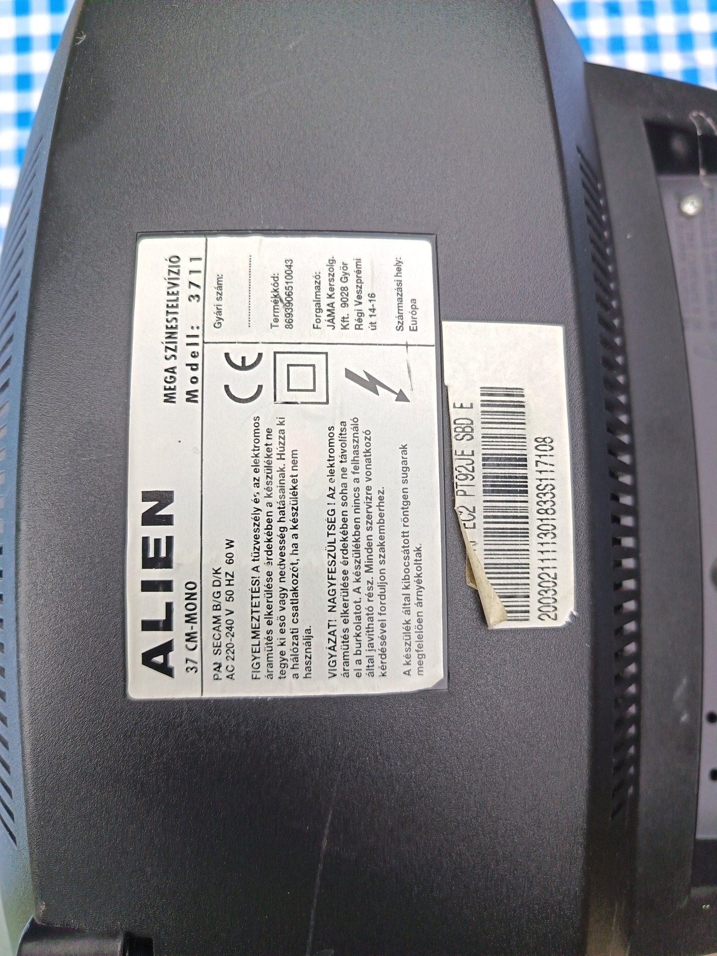

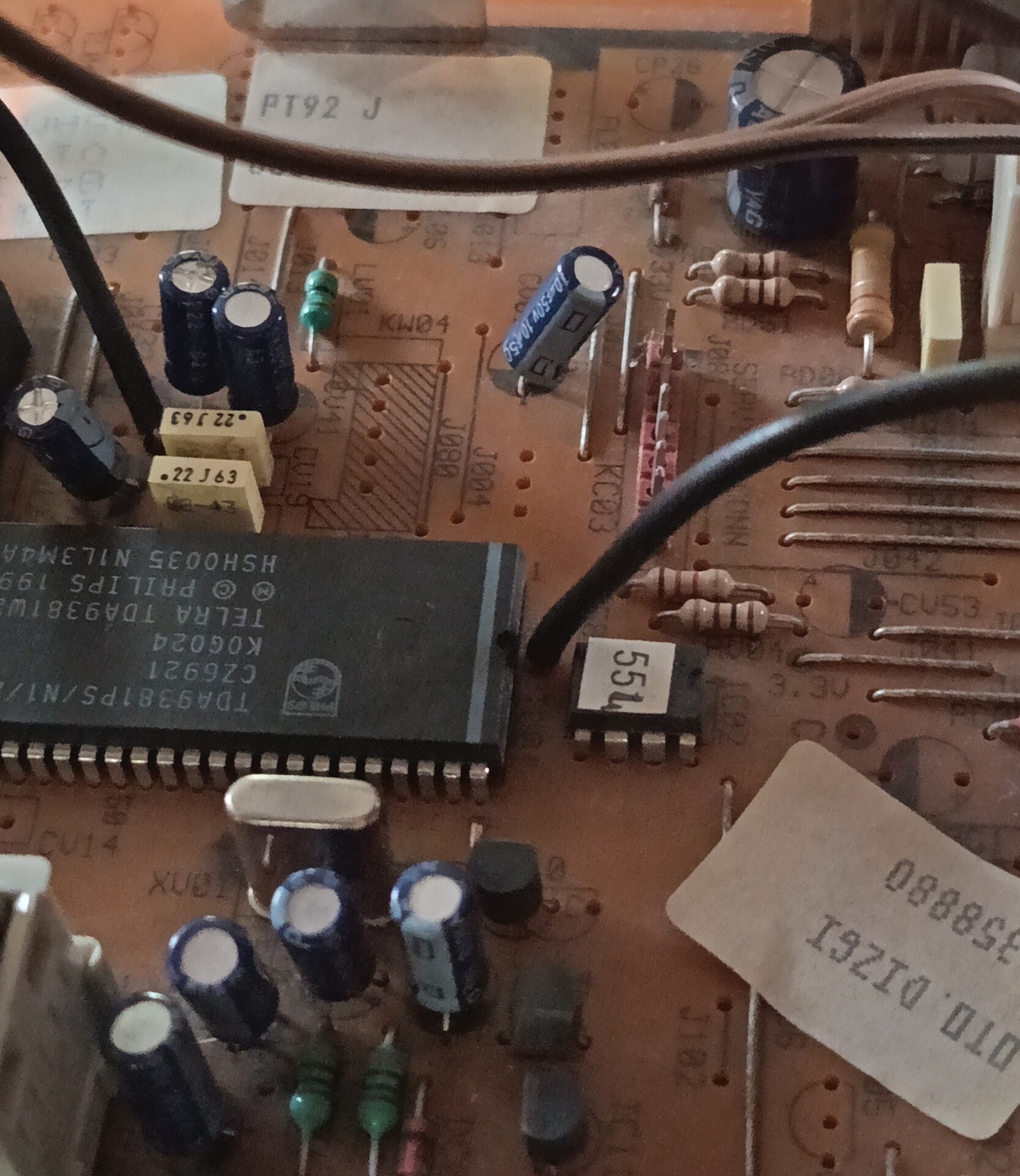

Alien 3711 TV készülék megmentéseA mai nap megmentettem egy Alien 3711 típusú TV-t a biztos pusztulástól. Annyit sikerült kiderítenem, hogy ezek "tömeg készülékek" és át vannak címkézve másik márkanévre. A paneljén lévő matrica szerint CHASSIS PT-92 16-9 (2002-ben gyártott) TV készüléket tartalmaz, a sorvégtrafó Omega gyártmányú. A TV-t áram alá helyezve sajnos nem kapcsol be. A főkapcsoló bekapcsolása után a kék LED világít rajta csak. Kattogó hangot nem hallok. De lehet, hogy nincs semmi hibája a TV-nek, csak pl. gyerekzárás? Vagy csak távkapcsolóval kapcsolható be talán? Igaz nyomogattam az előlapon a gombokat ( P+ P- V+ V-), de semmi. A főbiztosíték ép. A készülék panelján nincs égés, beázás nyoma. Esetleg valamilyen tipikus alkatrész hibát tudok? Tudom sorvégfok tranzisztor első körben és környezete ,mielőtt elkezdem az összes kondit cserélgetni benne. Köszönöm a segítséget! A hozzászólás módosítva: Hé, 18:59
Szia! A sorvégfokozatban, ha zárlat van, többnyire megszakad az RP31 2,2ohmos ellenállás a tápágban. Értelemszerűen a sorkimenőről táplált feszültségek sem lesznek jelen. Ha ez szakadt, csere előtt érdemes átméregetni a végtranzisztort. Maga a sorkimenő is szokott hibás lenni...
Szia! Orega gyártmányú lesz az a sortrafó, amelyek híresek voltak a korai bezárlatosodásra.
Köszönöm, holnap megnézem. Remélem csak valami alkatrész hiba van, nem a sorvég trafó.
A szerviz manuálból kiolvasható a jackdugó bekötése! Link van róla? Én csak a FD-30A-hoz látok...
Köszönöm, ezek szerint az a Jack össze van "butítva" monóba és csak képet fogad.
![]() Van valahol valami trimmer vagy tekeréssel állítható alkatrész, amivel a hangot hozzá hangolhatnám az RF jel képéhez? Úgy tűnik, hogy hangolásra van szükség, hogy előkerüljön a hang is.
Szia! Ha ez egy alapsávi videóbemenet, akkor az RF-jel csak valami fals folyamat által lesz nézhető. Itt nincs lehetőség hangvivő fogadására.
