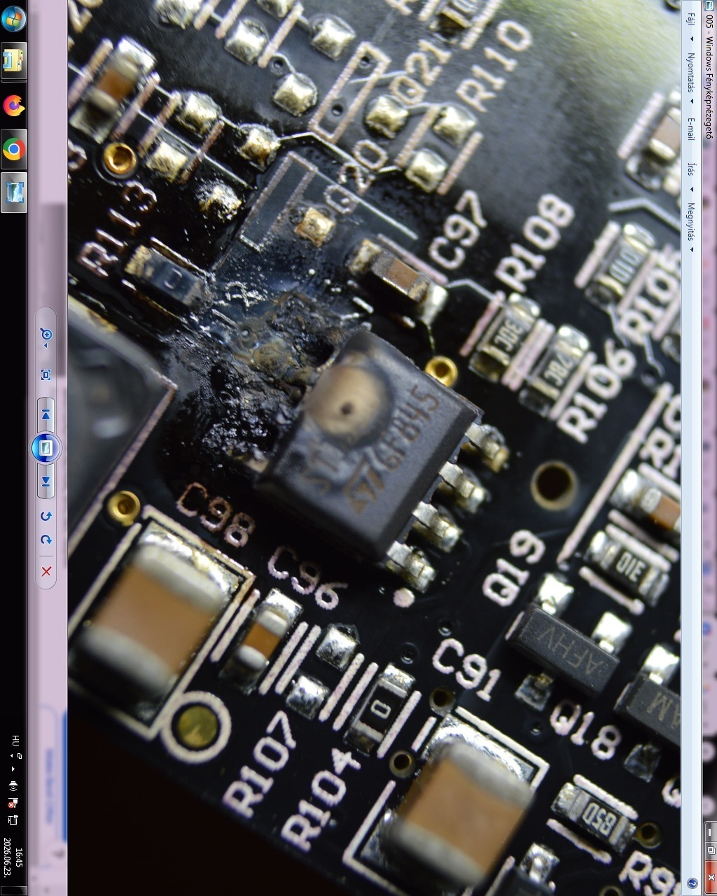

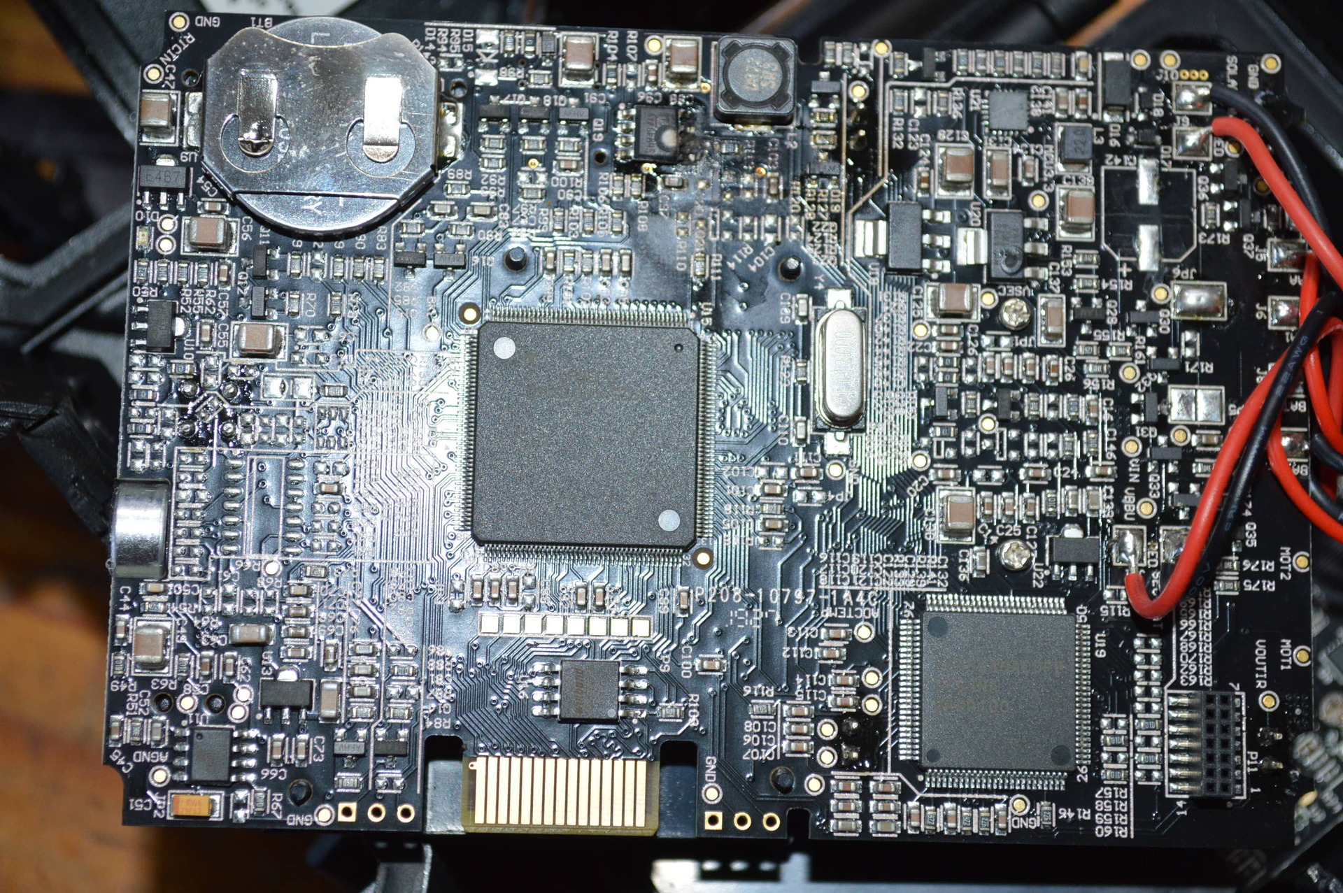

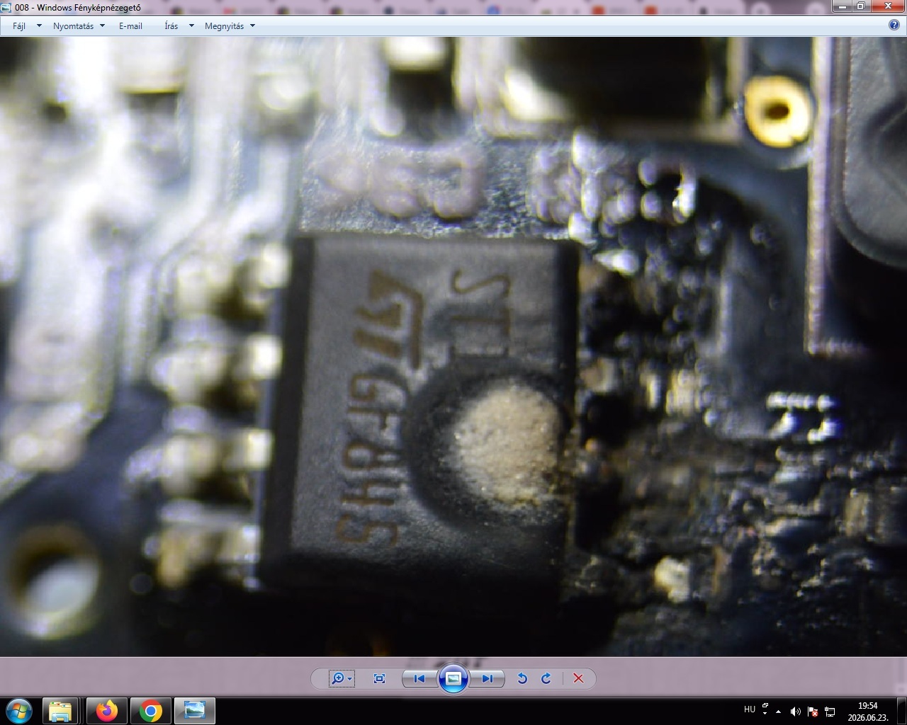

(#) Fats Domino hozzászólása 16:50 /
Milyen alkatrész ez?
Tisztelt fórumozók! Ki lehet következtetni a fotó alapján ,hogy ez milyen alkatrész? Az elemek berakása után bekapcsoltam és azonnal amperszag lett.
A hozzászólás módosítva: 16:52
(#) img válasza Fats Domino hozzászólására (») 18:00 /
Szervusz!
A fotó alapján csak annyi látható, hogy ST Microelectronics gyártmány, és elpukkant.
Mivel gondolom nem egy kifejezetten villanyszerelőknek gyártott, amperszagú légfrissítőben volt, így több infó (miben van) és tágabb, jó minőségű fotó kellene a környezetében lévő alkatrészekről, miután izopropil alkoholos fültisztító pálcikával megtisztítod a panelt (látszódjanak a vezető sávok).

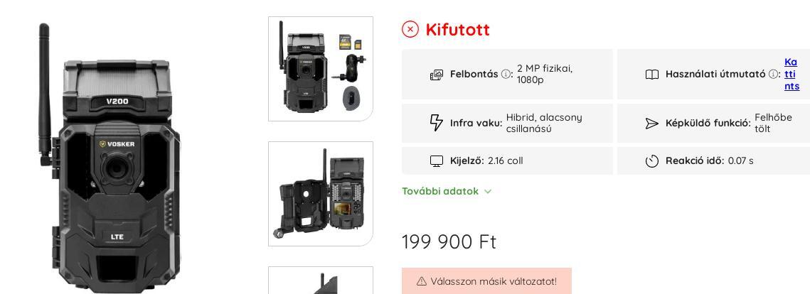

(#) Fats Domino válasza boyscout hozzászólására (») 19:14 /
1. Bocs,de teljesen hülye nem vagyok az elektronikához,tudom/ismerem jól az elemek polaritását
2.Ez egy kiváló minőségű SIM kártyás vadkamera, hibrid, alacsony csillanású infra vaku, 2 Mpx fizikai felbontás, 0,07 sec reakció, képküldő funkció, napelemes töltés a kiegészítő akkunak
3.Az elfüstölt alkatrész árát és a cserére szánt munkát nekem megéri
4.Az új ára 170-200.000 Ft között

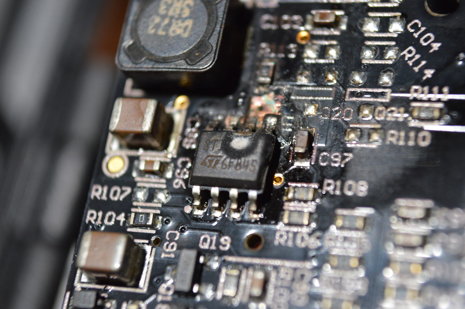

(#) Fats Domino válasza img hozzászólására (») 19:16 / 1
Szia! Igyekszem jobb fotót készíteni miután letisztítottam,talán így tudsz majd közelebbi infót erről az alkatrészről. Hamarosan küldöm.köszi.
(#) kalmi.kalmi válasza Fats Domino hozzászólására (») 19:23 /
Azért készítsél már egy távolabbi fotót a panelról és a kameráról is ! Hátha van valakinek ilyen vadkamerája amiről lekoppintható.
A hozzászólás módosítva: 19:24

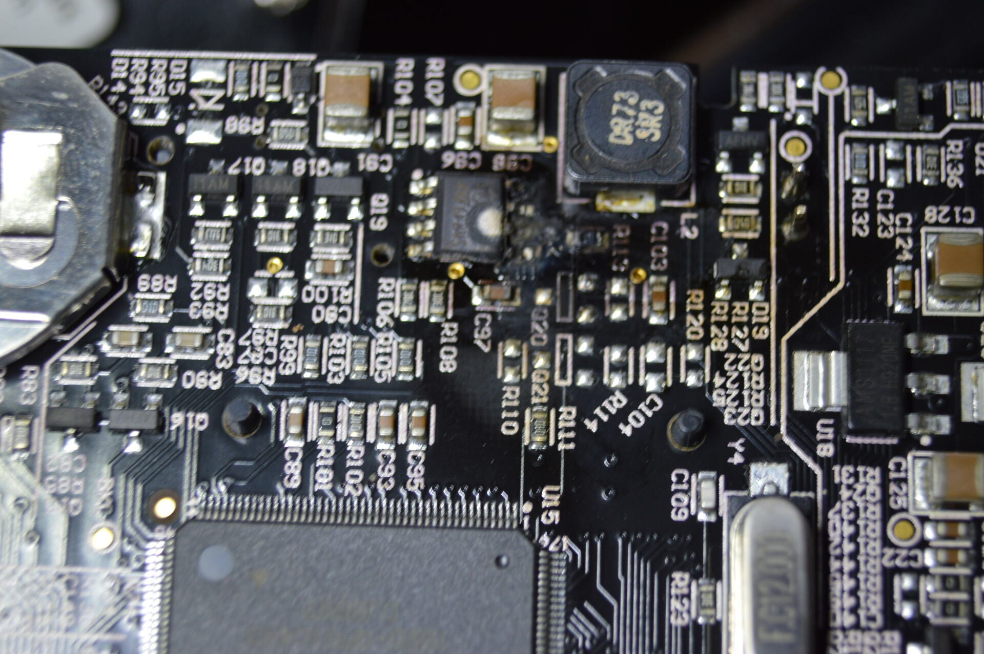

(#) img válasza Fats Domino hozzászólására (») 19:38 /
Oké, de ne csak ez az alkatrész legyen a képen, hanem amint írtam: tágabb kép legyen, tehát a környezetében lévő alkatrészek is látszódjanak (meg az egész panelről is csinálhatsz, mindkét oldaláról). És a legfontosabb: mi a vadkamera pontos típusszáma? Lehet van fent fotó a neten róla.
(#) Fats Domino válasza img hozzászólására (») 19:52 /
Talán jobb,de a panelt nem tudom jobban megtisztítani.
A hozzászólás módosítva: 19:55

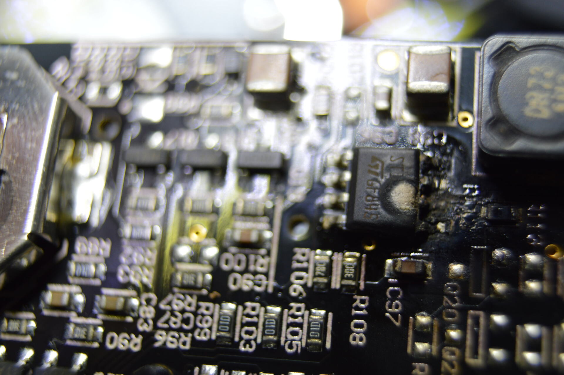

(#) img válasza Fats Domino hozzászólására (») 20:15 /
Véleményem szerint ez egy DC-DC buck converter driver. Sajnos elmosódottak a képek, viszont a másodikon úgy látszik, mintha beleégtek volna a lábai a panelbe, így valószínűleg magának a panelnek a javítására is szükség lesz. Ezért javasoltam a letakarítását mert akkor egyértelműbben látszik: nem akarom eltúlozni.

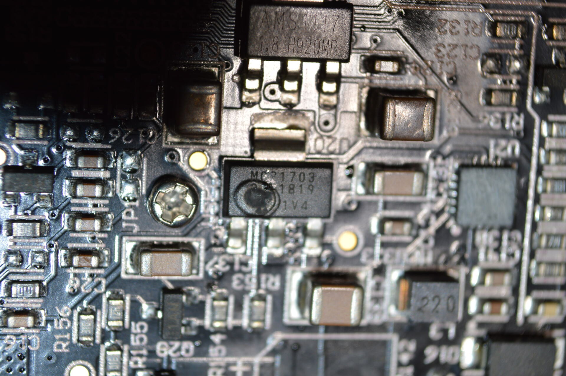

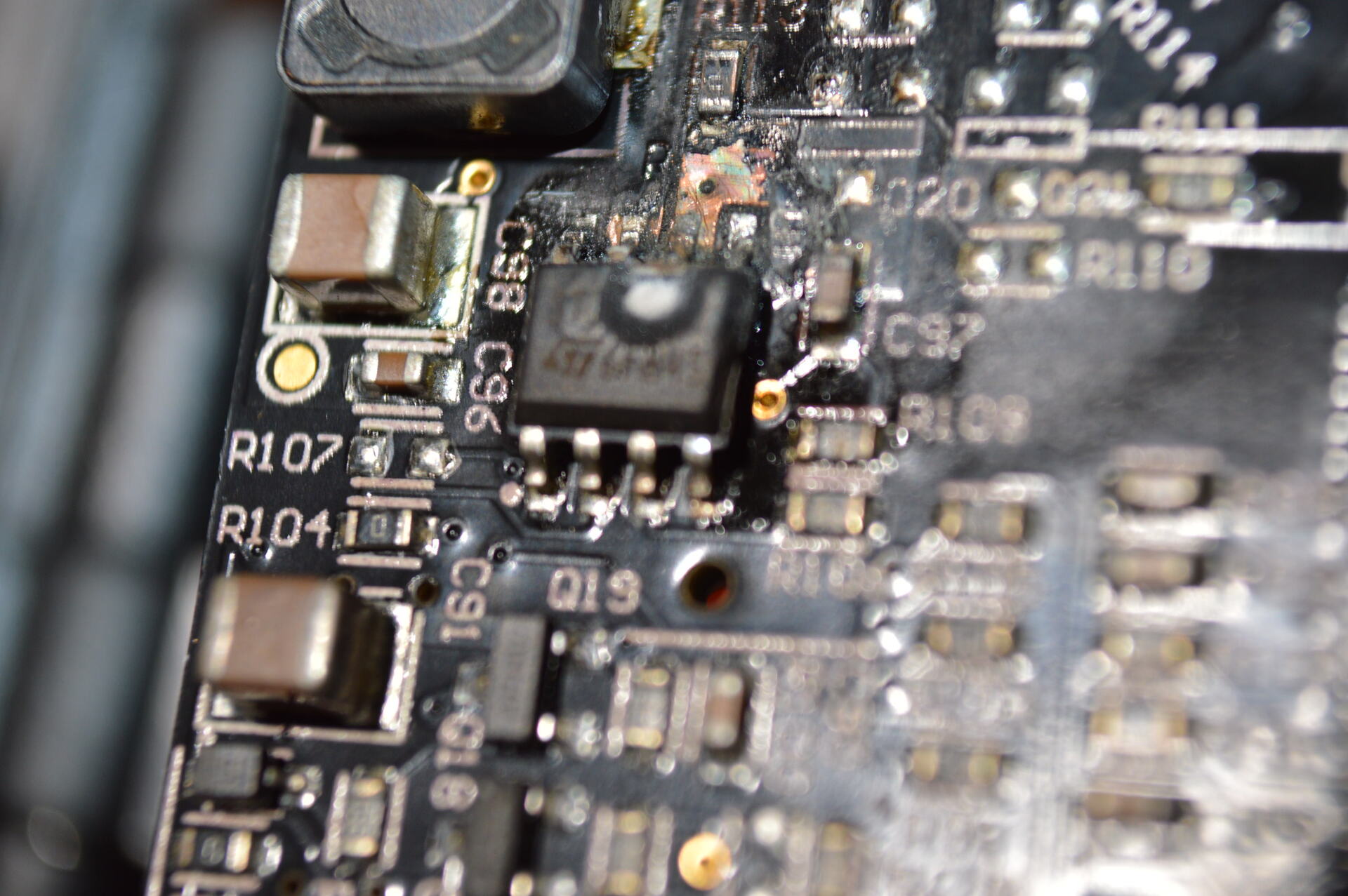

(#) Fats Domino válasza img hozzászólására (») 20:17 /
Kicsivel jobb fotók, és van itt egy másik IC is ami szintén nem működhet
A hozzászólás módosítva: 20:19
(#) Fats Domino válasza kalmi.kalmi hozzászólására (») 20:23 /
Ez az a kamera
(#) img válasza Fats Domino hozzászólására (») 20:30 /
Ez meg egy LDO, ami a beállításától függően többféle feszültséget is kiadhat:
https://www.microchip.com/en-us/product/MCP1703
