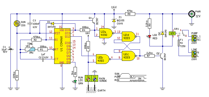

Szivattyú vezérlés időzítővel és LDR-rel
Üdvözlöm a csapatot. Egy szivattyút szeretnék vezérelni, úgy, hogy egy fotóellenállás este határozottan sötétben indit egy időzítőt ami egyóramúltán indit egy szivattyút és négy óramúlva lekapcsolja. A lényege, hogy nappal semmiképp ne tudjon bekapcsolni még, ha be is sötétedik agy viharfelhő miat.
Valami ilyesmire gondoltam, lent a képen. Előre is köszönöm.
(#) lóri válasza Horvath65 hozzászólására (») Sze, 6:01 /
Jó, de mi fog különbséget tenni az esti sötét és a vihar sötét között?
Nem lenne jobb, egy kapcsoló óra?
(#) Bakman válasza Horvath65 hozzászólására (») Sze, 6:59 /
Akkor is kapcsoljon be, ha napközben kiadós eső esett?
(#) proba válasza Horvath65 hozzászólására (») Sze, 7:51 /
Ezt a kapcsolást nem igazán értem. Elve a hosszabb időre van kötve a szivattyú vezérlés. Az időzítés valahol sántítani fog. Szerintem ez a kapcsolás Q13 idő elérésekor ( hosszabb idő 4 óra? ) Q10 ideig ( rövidebb idő 1 óra?) vezérli a szivattyút. A másik ami logikai bukfenc, ha sötétedés után 1 órára indul ( ami jó, mert napközben azért annyi ideig nincs sötét) utána 4 óráig megy, akkor mi akadályozza meg, hogy a ciklus újra induljon. ( bár nyáron 6 óra múlva felkel a nap, úgyhogy jó lehet.

(#) proli007 válasza Horvath65 hozzászólására (») Sze, 15:31 / 3
Hello! Én inkább megrajzoltam..
A fényt egy LDR ellenállás figyeli. Ha sötét lesz, elindul az időzítés. Ekkor a zöld Led el kezd "villogni". (Mivel az ütemjel kb 1sec, a Q4 kimeneten, 16-al oszja, így 16 másodpercenként változik a jelzés.)
Amikor eléri a számláló, a Q12 kimenetet, beírja az RS tárolót. De ennek feltétele, hogy a "Rain" bemenet ne záródjon a testre. Tehát ha az egy föld szonda, és nedves a talaj, nem fog elindulni a szivattyú.
Amikor a számláló eléri a Q14 kimenetét, leáll a szivattyú és az ütemadó jele is. Itt várakozik, míg ki nem világosodik. Ekkor Reset állapotban van a számláló, és az RS tároló is.
Ha besötétedik, újra indul a ciklus.

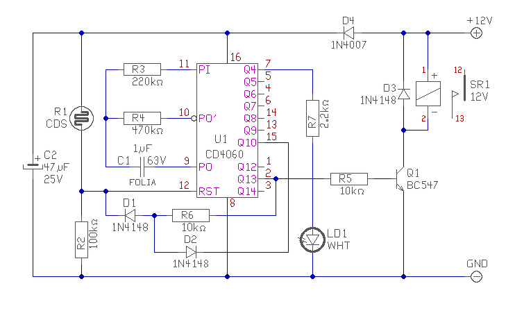

(#) kaqkk válasza Horvath65 hozzászólására (») Sze, 15:34 /
Ezt én így oldottam meg .... A 4 óra locsolás meg tényleg megoldható egy analóg kapcsolóórával de , akár a program átírásával is , akkor még a föld nedvessége is figyelhető lenne ha vizes akkor mégsem locsolunk ....

(#) Horvath65 válasza proli007 hozzászólására (») Sze, 17:05 /
Köszönöm szépen! Igen erre gondoltam. Viszont nem értem a "földszonda" létét. Nem locsoláshoz fogom használni, hanem egy tartályból egy ülepítő szikkasztóba emelem át a szagos anyagot. Ha nem használom a szondát befolyásol-e valamit a működésben? Ha jól értelmezem akkor az a feladata a szondának, hogy nedves földet ne lo csoljon? A VR1 potinak mi a szerepe, milyen időt állít?

(#) proba válasza proli007 hozzászólására (») Sze, 21:20 /
Apró kötözködés, ez csak 3 órát megy, ha jól gondolom. ( 1 óra felkészülés, 3 óra munka, aztán stopp)
(#) proli007 válasza proba hozzászólására (») Sze, 21:44 /
Igen, igazad van. Kapuzgatni kellet volna még. De úgy gondoltam, hogy a működési idő beállítása a lényeges, a sötétedés utáni várakozási idő, kevésbé lényeges.
