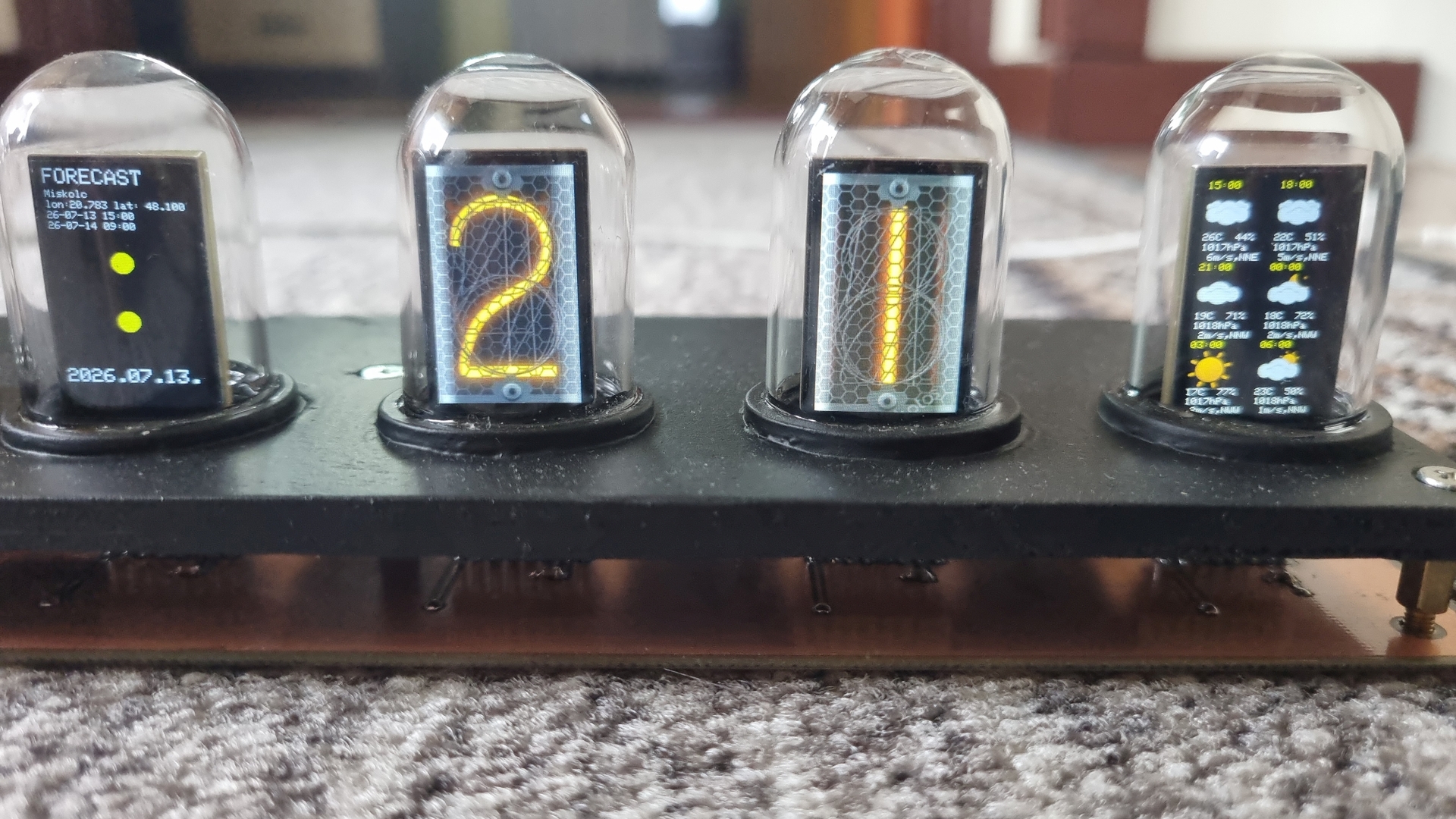

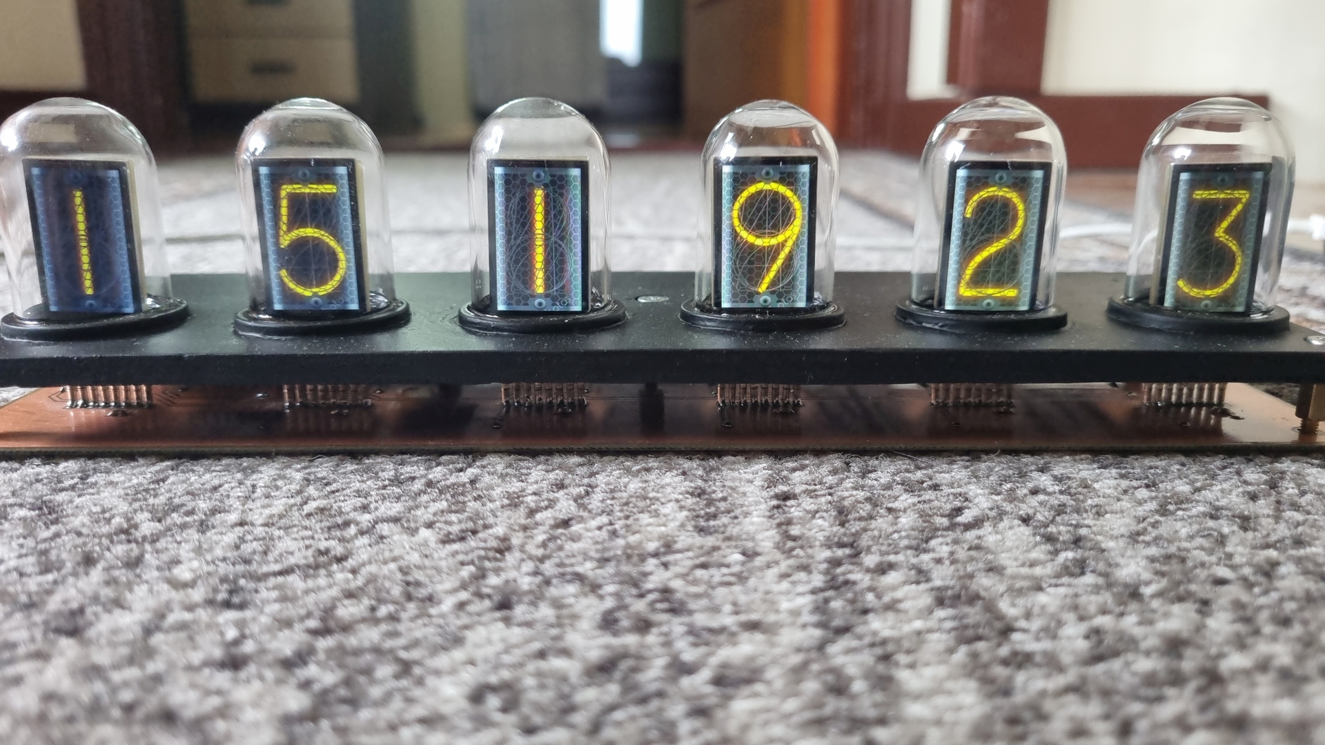

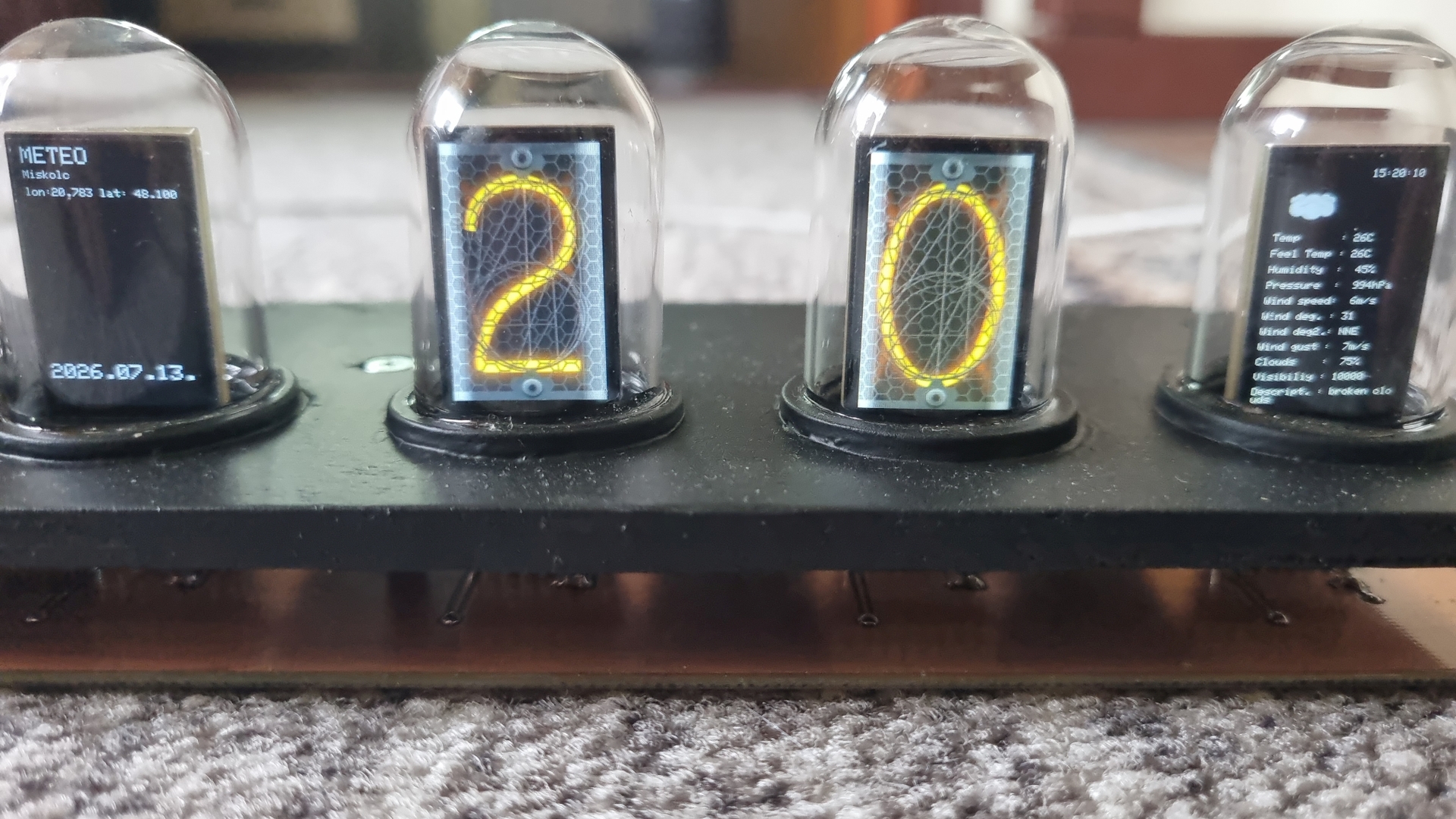

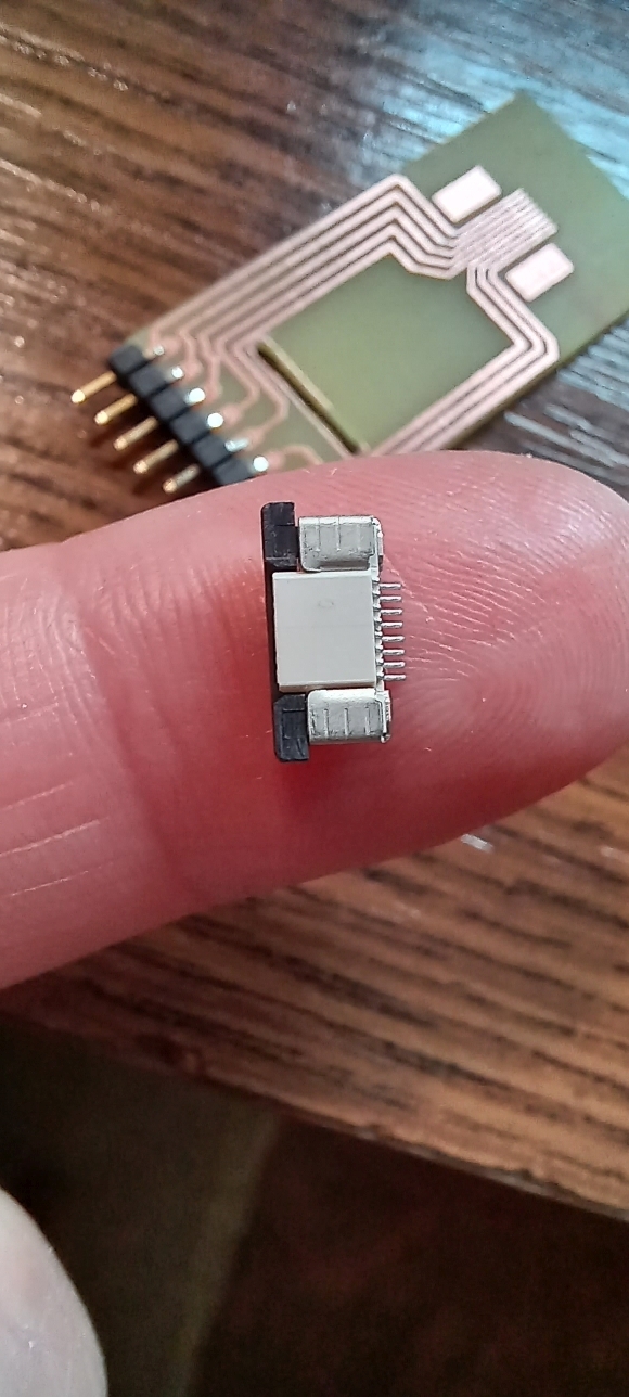

Készítettem egy Nixie kinézetű, de IPS LCD-ket tartalmazó órát
Valamikor 2025 végén láttam a „tecsőn” az EleksTube IPS nixie tube clock-ot, ami megtetszett és elhatároztam, hogy egy ehhez hasonlót fogok készíteni saját kútfőből, mert venni bárki tud.
Először ki kellett találni, milyen LCD-ket használnak (ER-TFT1.14-2, ami 1,14 inches, 135x240 pixel felbontású, SPI felülettel rendelkezik, ST7789 meghajtó vezérlő van rajta), utána be kellett szerezni néhányat az ebay-ről (darabja 1.100 Ft volt postával). Ezután ESP32-vel, - a megfelelő (Arduino) könyvtár segítségével már munkára lehetett bírni őket, persze kellett keresni megfelelő nixie cső képeket, melyeket méretezni, konvertálni kellett az LCD-k paramétereihez és „ehetővé” kellett tenni az ESP32 számára.

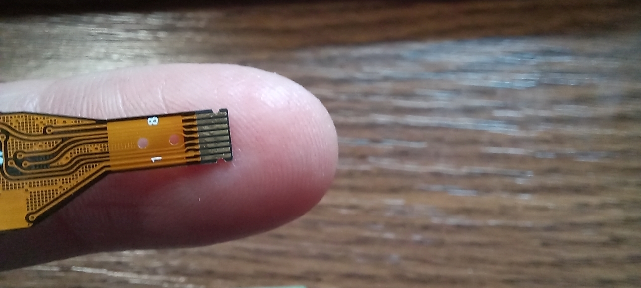

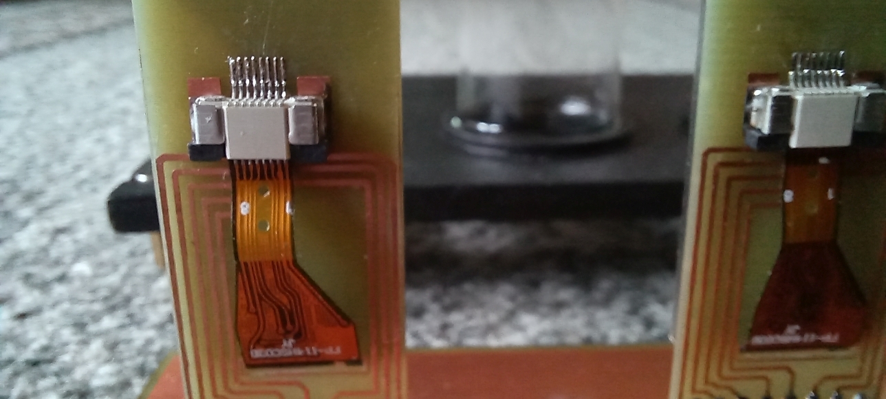

Maga a hardver nagyon egyszerű, ESP32, DS3231 RTC és a 6 db LCD. Az LCD nyákjainak elkészítése kihívásokat tartalmazott, mivel a 8 eres fóliakábel 0,5 mm raszterű, és a hozzá tartozó foglalat szintén, de a mellékelt képek alapján sikerült a nyák és a beforrasztás is. A nyák lézernyomtatós módszerrel készült. Ja, még a nyákon megvan a helye a 6 db WS2812b LED-eknek, a kód is kész, de nem forrasztottam még be őket, lehet nem is fogom.
A burákat a TEMU-ról rendelték nekem.
Az elkészült óra csak ezt az egy nixie képet tudja megjeleníteni, nem akartam másféle kijelzést.
Az órán kívül meteorológiai adatokat és előrejelzéseket tud még megjeleníteni, illetve az időt tudja frissíteni idő szerverről. Itt mondok köszönetet icserny fórumtársnak a közzétett programrészletekért, melyekből sokat tanultam és merítettem.
Az óra telefonról irányítható, magát a html, a style, és a script kódot a https://randomnerdtutorials.com/esp32-web-server-websocket-sliders/ cikke alapján írtam.
Nem volt szükségem erre az órára, csak érdekelt meg tudom-e csinálni.
Az, az elvem, hogy nem csak a végeredmény fontos, hanem az oda vezető út is, ez utóbbi nekem talán fontosabb.

Ez nagyon tetszik!!! Modern és retró egyben. Nagyon jól megcsináltad! Szép munka!
(#) tufatofu válasza Istvanpisti hozzászólására (») Júl 13, 2026 /
Professzionális szép igényes munka, gratulálok!

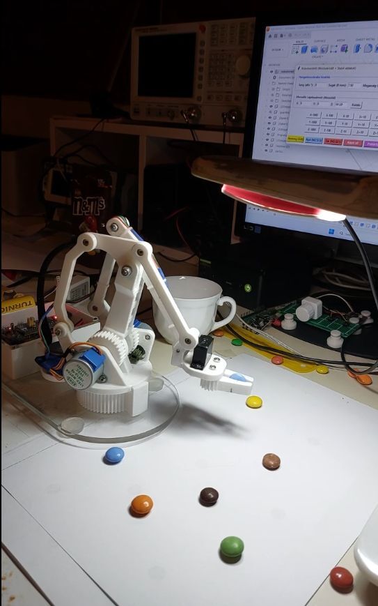

robotkar cukrot szedeget
Az unokámat (most megy nyolcadikba) tanítom programozni, Arduino, Python, AI használattal. Most egy kis robotkart programozunk.
Magát a kart 5 éve készítettem neki Karácsonyra, akkor csak játszott vele, most új programokat ír hozzá. A cél az, hogy az elé lerakott cukrokat ismerje fel, és dobálja be egy pohárba. A kar léptetőmotorjait STM32F103 vezérli Arduio fw-rel. USB Pi kamera nézi felülről a munkaterületet. PC-n futó Python kód ismeri fel a cukrokat, meghatározza a helyüket, majd ezt átkonvertálja a robot koordinátarendszerébe, és g code vezérléssel megfogja és a pohárba dobja. Egész jól működik:
https://youtube.com/shorts/S4_pfjmVYE8

Azért ezt már nevezem életciklusnak! Öt éve készült, és ahelyett hogy ennyi idő alatt szemétté alakult volna, inkább szintet lépett a projekt! Lenyűgöző!
